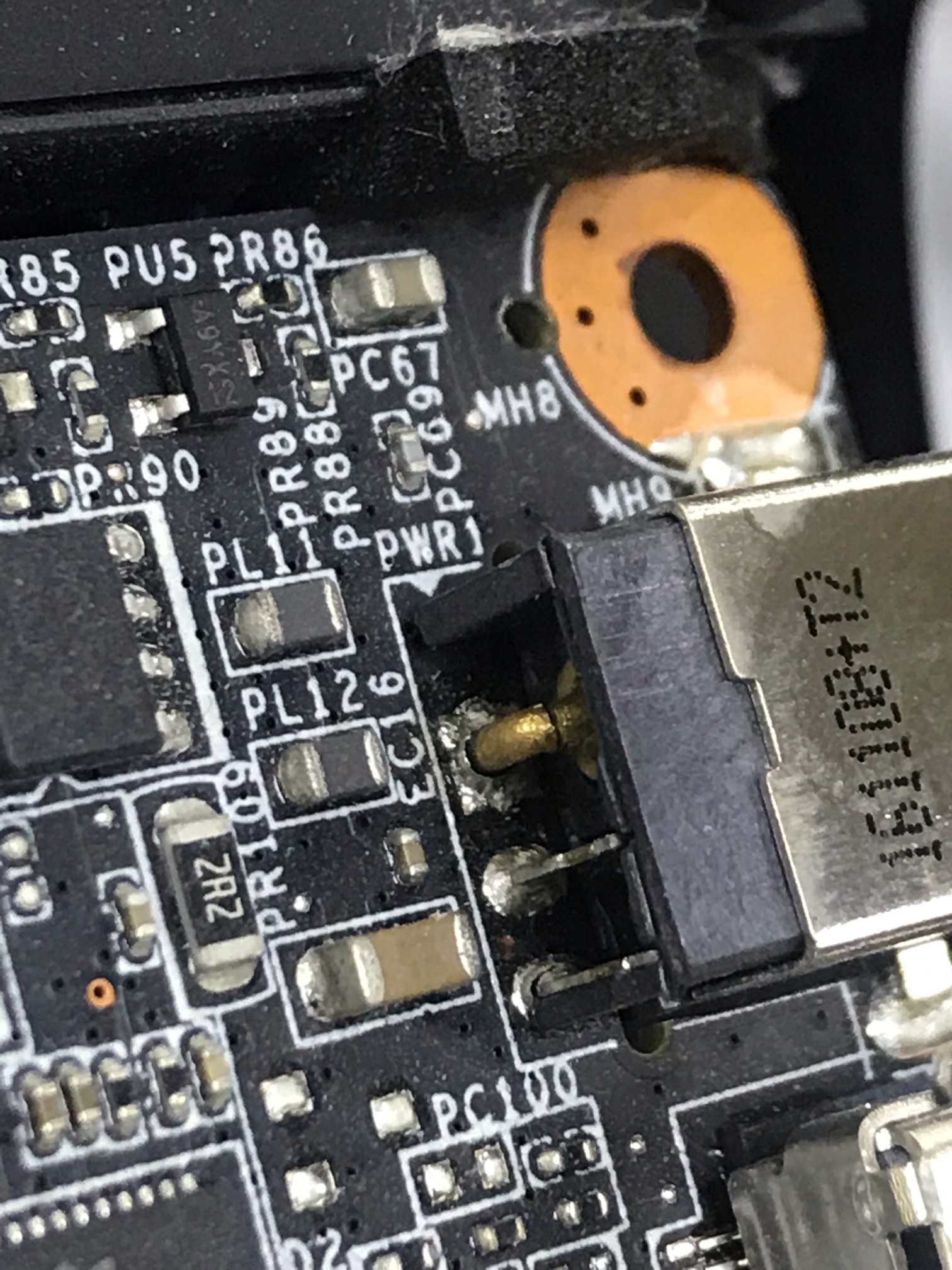

今天接到一台ms16k2笔记本,外接电源不跑码,电池可以开机,话不多说,请看故障点

是电源接口虚焊了吗????
作者: 15908690195    时间: 2019-9-6 16:43
这个是电源接口中间的针断了吧
作者: 愿鲁且愚    时间: 2019-9-6 16:54
15908690195 发表于 2019-09-06 16:43
这个是电源接口中间的针断了吧
对
