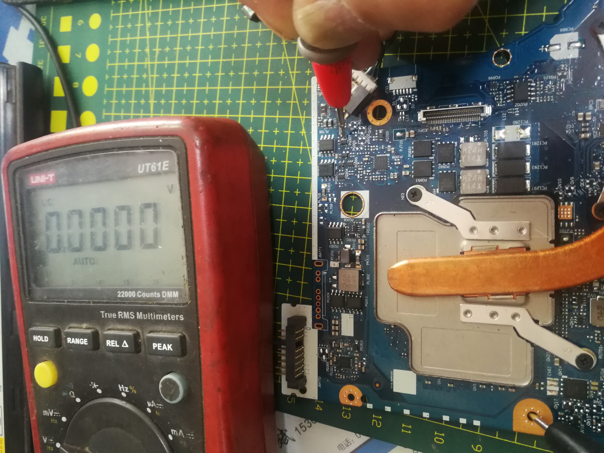

嗨!各位坛友们好,好长时间没来装逼了,没有奇怪的故障,感觉没有发贴的意愿了,此贴其实也没新意,奈何总也要刷刷存在感吧!同时给渐渐冷清的论坛扔一枚小小的石子,产生一个瞬间的涟漪,众人拾柴火焰高,望大家也有跟我一样的心思让论坛保持活力,谢谢!这也算给小白的贴子吧,希望小白们喜欢!大佬们嘴下留情。

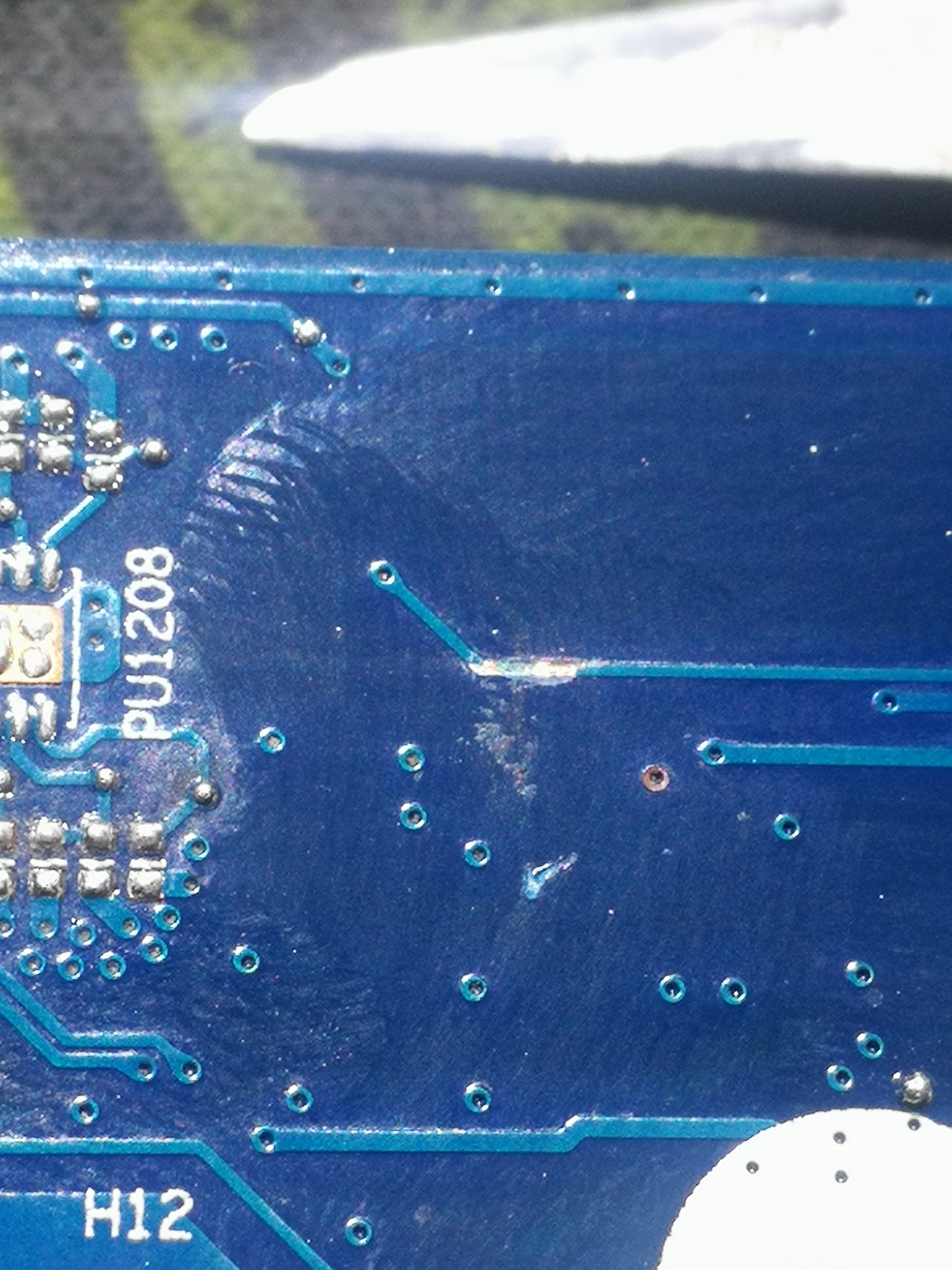

回归正题,今天带来的主角是一款联想G50(板号NM-A271)的笔记本,客户电话反映充不进电,我说拿过来看吧!客户跟我说前两天不好充电了,还买了新的充电器插上去也没有用,(我草,没来找我买,心里有点小不爽了,上次问我买键盘,我订好到货刚要装这货居然说不要了,当时那个心塞啊,心想别犯在我手上,秒懂吧)
我说这情况电池和主板之一或两者都有可能坏了,客户说看是不是哪里接触不好,我心里一万个草N/M,你以为是你修车哪个线接头松了啊!报价如果主板问题200附近搞定,电池坏再说,经过讨价还价,终于商定190,客户走了之后拆机,一看键盘换过,还有可乐,心想不长记性,进液的地方,
不过此贴没它的事儿。
放大后的照片

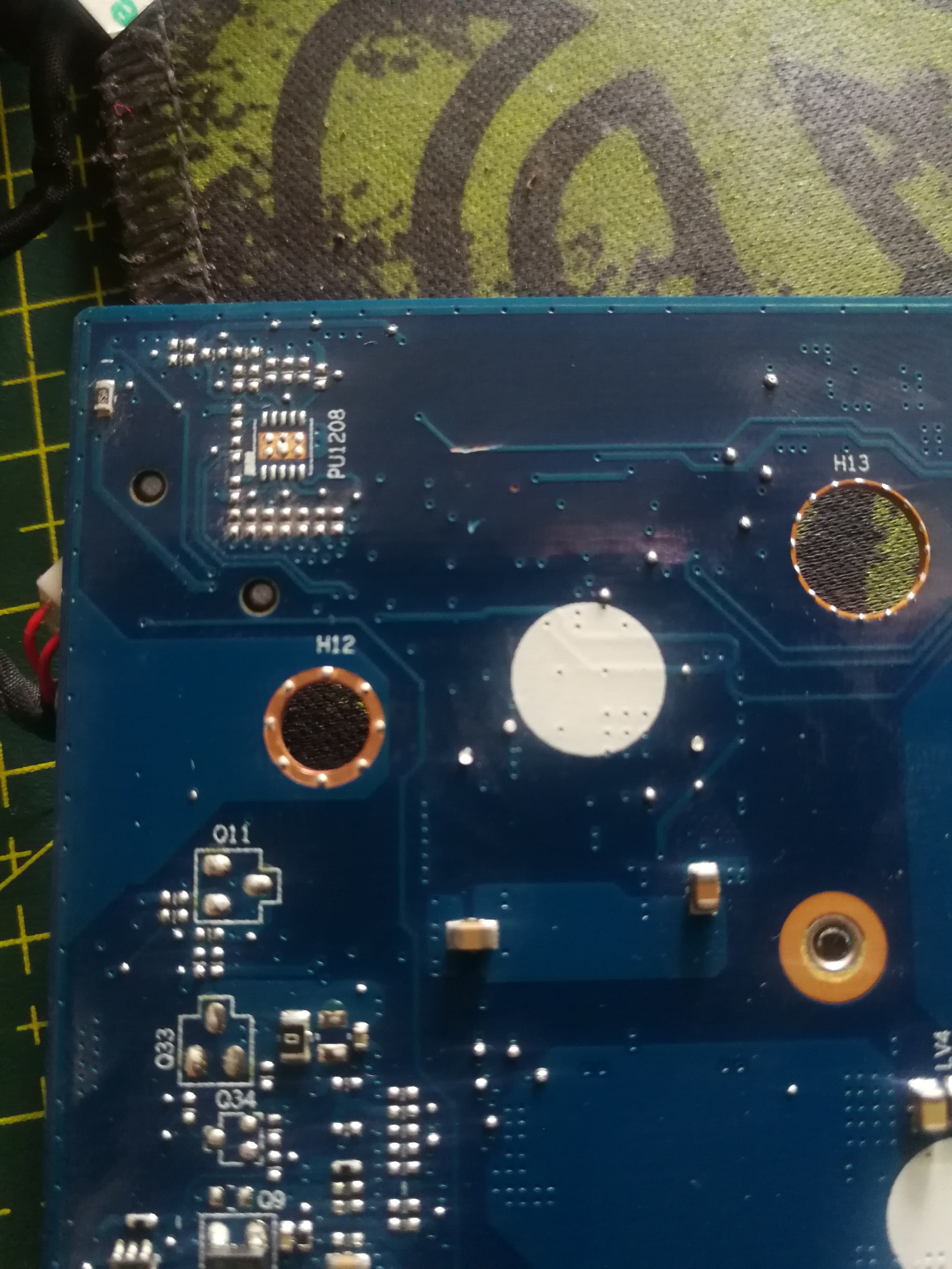

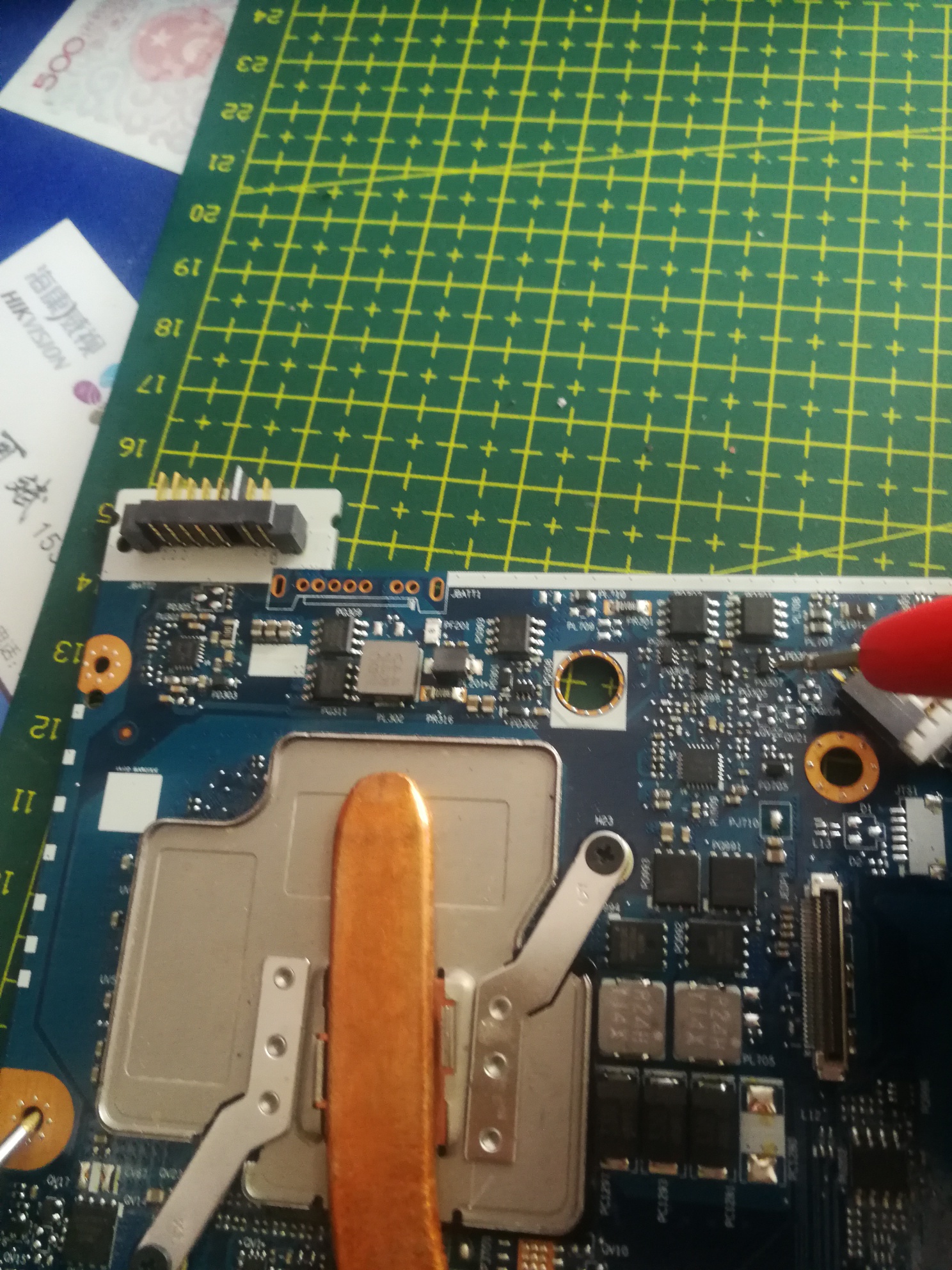

注意看这张,当时看到了,有个朋友来聊天就忘记了,上面有灰,不过倒是没有进液哦。看后面就知道啥事儿了。老鸟也有糊涂的时候。嘿嘿!

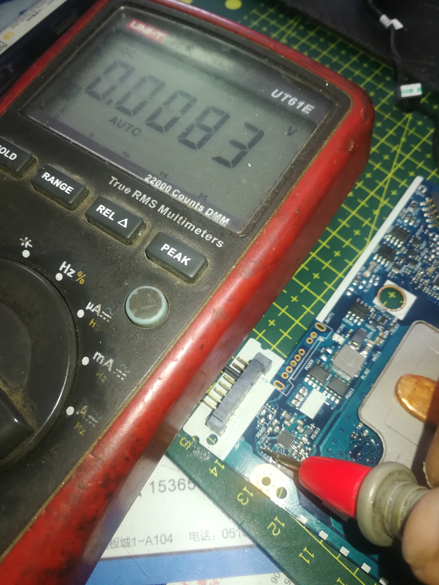

首先查下第一个隔离管后级,看下体二极管电压过来了没有。

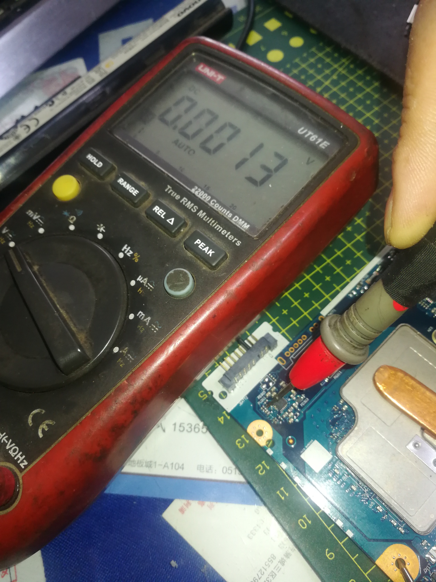

再测下G极条件是否正常,结果是19.8V
先来回顾下理论知识
我们知道第一和二的隔离管导通条件,VIN到公共点B+ ,需要经过电路。VIN 经过PQ301体二极管产生P2, 18v多一点的小电流电压, PQ301和PQ302的导通,这里因为是P沟道的MOS管,所以需要G极相对低电平导通,也就是说,此电路必须有高电平的PACIN,低电平的ACOFF ( BATT _OUT是上电后才有高电平,此处不参与保护隔离控制)
接下来看PACIN , ACOFF的来源:
PACIN和ACOFF来源:必须是低电平的ACPRN输入, PQ998B才会截止, BQ24737_VDD (BQ24737_VDD脚输出的线性电压5.075v )经过PR326和PR333分压得到高电平3V的PACIN ,同时产生高电平的ACIN,ACIN送往EC , EC发出低电平的ACOFF。
ACPRN的来源于BQ24737的5脚,根据BQ24737数据手册得知,当ACDET引脚正常时(实际差不多2.6V左右),VCC高于UVLO时, ACPRN将会输出低电平。ACDET 来源于VIN经过PR310和PR311分压的ACDET。
ACOFF由EC发出的低电平(高电平的ACIN到EC,EC再产生低电平的ACOFF)此处可不讨论
好了有最基本的理论知识了,我们就来测相关电路了
由于隔离管G极有19V,我们可认为PR303和PR307没有形成串联分压,也就是PQ307没有导通,查2或5脚是否为高电平
结果如图!

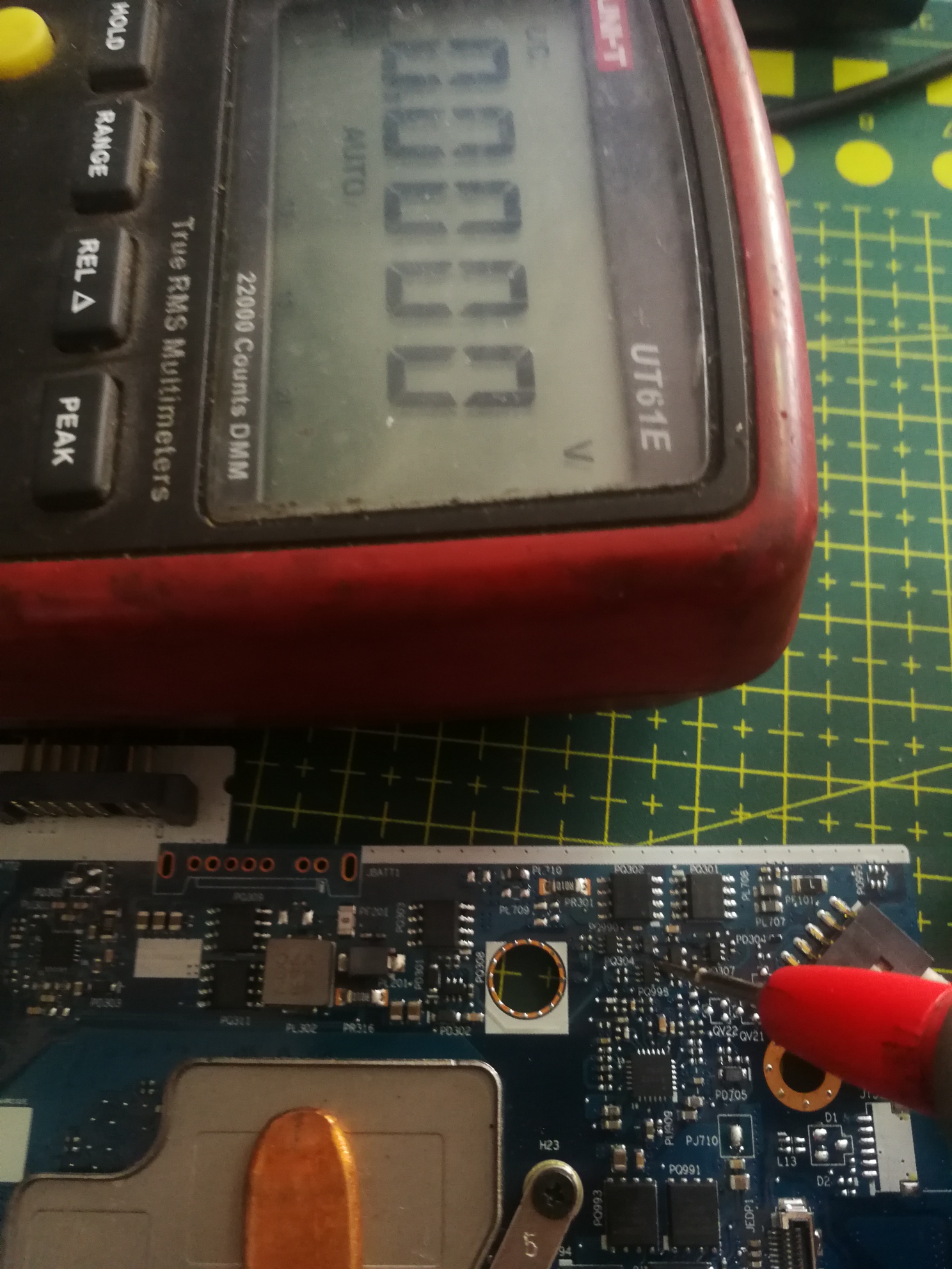

查PQ998
追查PR310一脚发现敌情,此处还为0V,
追查PR310二脚还是0V,这是连接VIN的
追到反面4个过孔的上面一根线
看到了吧,这是用刀刮后的图
放大后
有没有似曾相识的感觉,没错就是上面忽略的那一张图,那就再来回顾下吧。伤心啊本来可更快的哦,其实我们平时在检查主板进水或灰多的地方一定要非常仔细检查,这些往往就是切入点!!
焊好加上绿油
待机已正常
亮机图
总结:本来可以更快的秒它的,根本就不要去测量的。说明观察仔细的重要性!!!!特别是进水的机器。
到此结束!!心里也解气了,那客户真犯贱!要不然我会收这么多!发贴时间长,修机倒是一会儿,不正确的地方请指正!发贴不易,朋友们动动手指加加分,点个赞的就够了,
在此感谢!、试试鑫智造维修查询工具吧,手机电脑平板都囊括,查图纸、查点位图、查通病、自学维修知识等通通都有,资料更新快,支持双开,无需加密狗,不绑定电脑,支持多账号随时随地同时登录。现在注册还能免费获得1个月VIP会员特权,点击链接开始使用http://www.wmdang.com/index/index/introduce/inviter/819.html

此故障非进液引起,应当是腐蚀引起的,看第二张图

应该是第3张图
作者: 吹风的牛牛    时间: 2019-9-6 13:44
这个是怎么腐蚀的津液还是海绵顶着的
作者: 极致科技    时间: 2019-9-6 13:54
陆地渔 发表于 2019-09-06 13:38
应该是第3张图
对的第三张,回复快了。

要是没有后面的箭头,单看第三图,眼看瞎我都不一定看得到哪里是腐蚀我也用这个可调,刚好也是G50.不过这个G50-80, 隔离管烧了,铜皮刮了几层

都不是,可能灰尘加空气中的微量水汽吧,只知道上面有点灰,我当时第一反应用手摸了下,仔细观察第三张图就有擦的痕迹。
