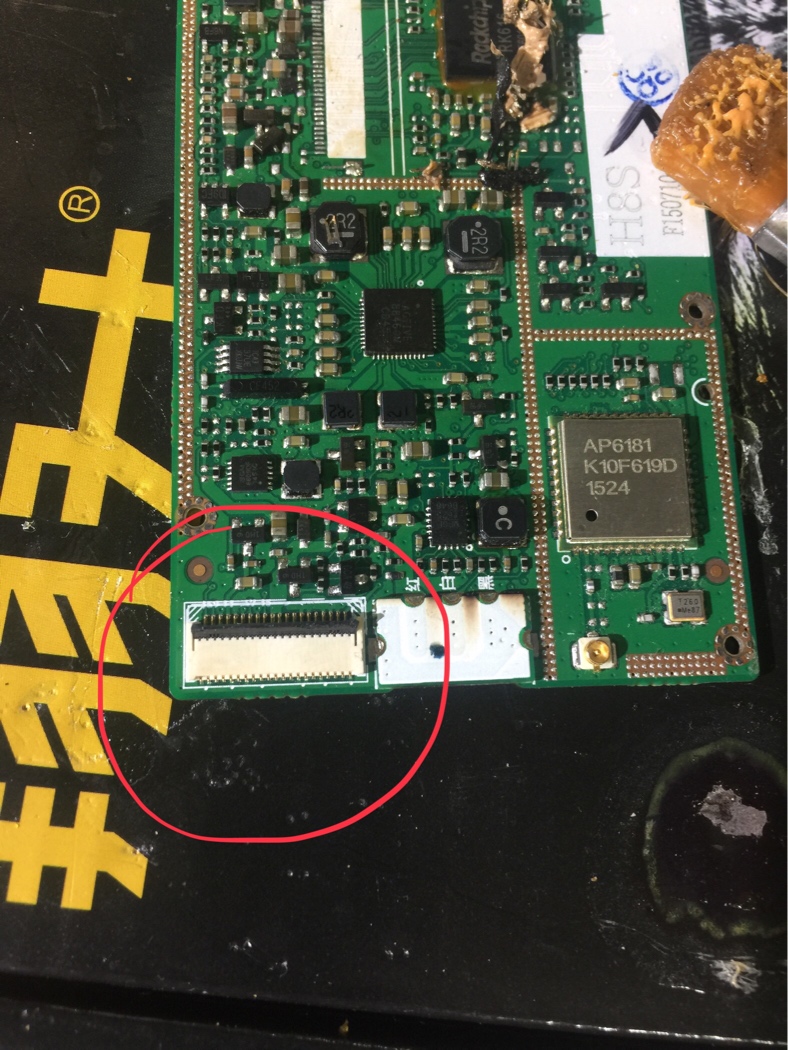

作者: lxcclcsd    时间: 2019-9-5 15:03
标题: 用什么温度和风速
作者: 13119515636    时间: 2019-9-5 15:10
300
作者: 13119515636    时间: 2019-9-5 15:15
从背面吹
作者: fguehje    时间: 2019-9-5 15:31
这个一般从背面吹300度的样子
作者: SC笔记本维修    时间: 2019-9-5 16:47
我都是先抹点焊油,用烙铁过一遍焊锡,从背面360左右很快就下来了
作者: H55    时间: 2019-9-5 16:55
大风头 从 背面吹, 或者BGA 直接干。。。 塑料的不要搞冒烟哈
作者: 冯光炽    时间: 2019-9-12 09:26
这个风枪不同,温度也不同吧?我的风枪是司登利2310就用360度吹,正面吹都没事,风嘴不能太近,就可以完美拆下来。
作者: syejings    时间: 2019-9-12 10:05
小伙子,,,你弄错了。风枪死的快。用BGA  220
