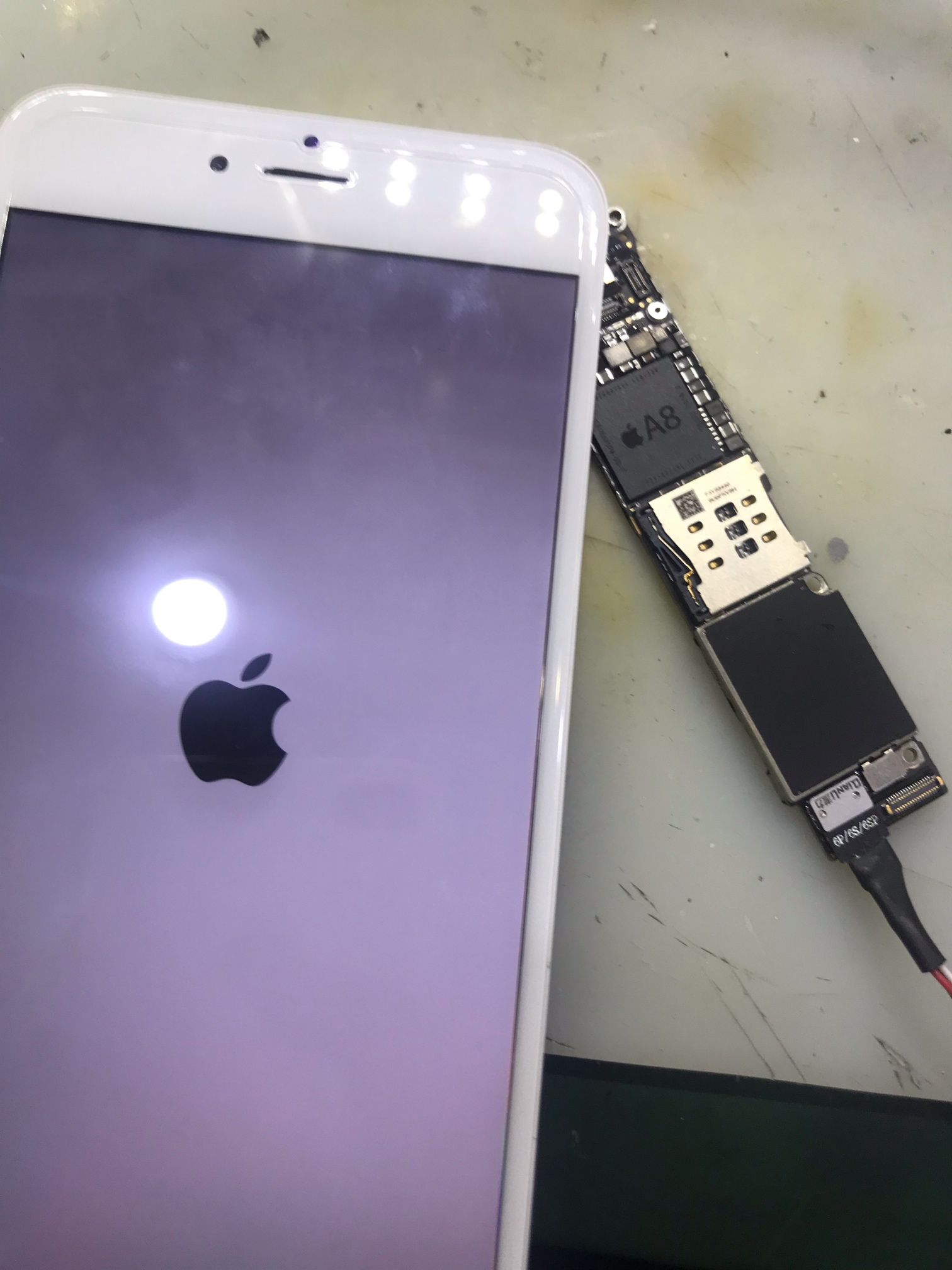

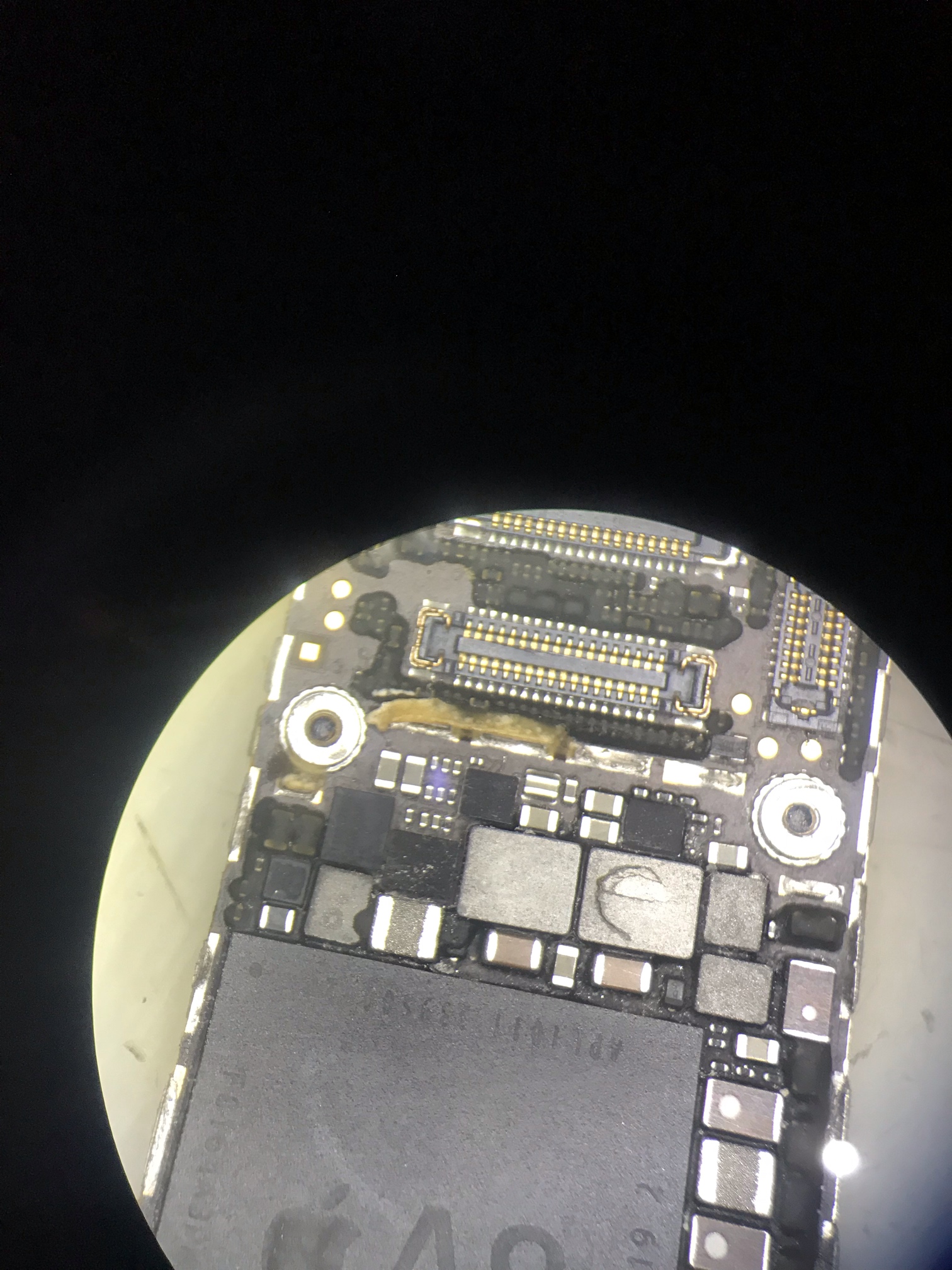

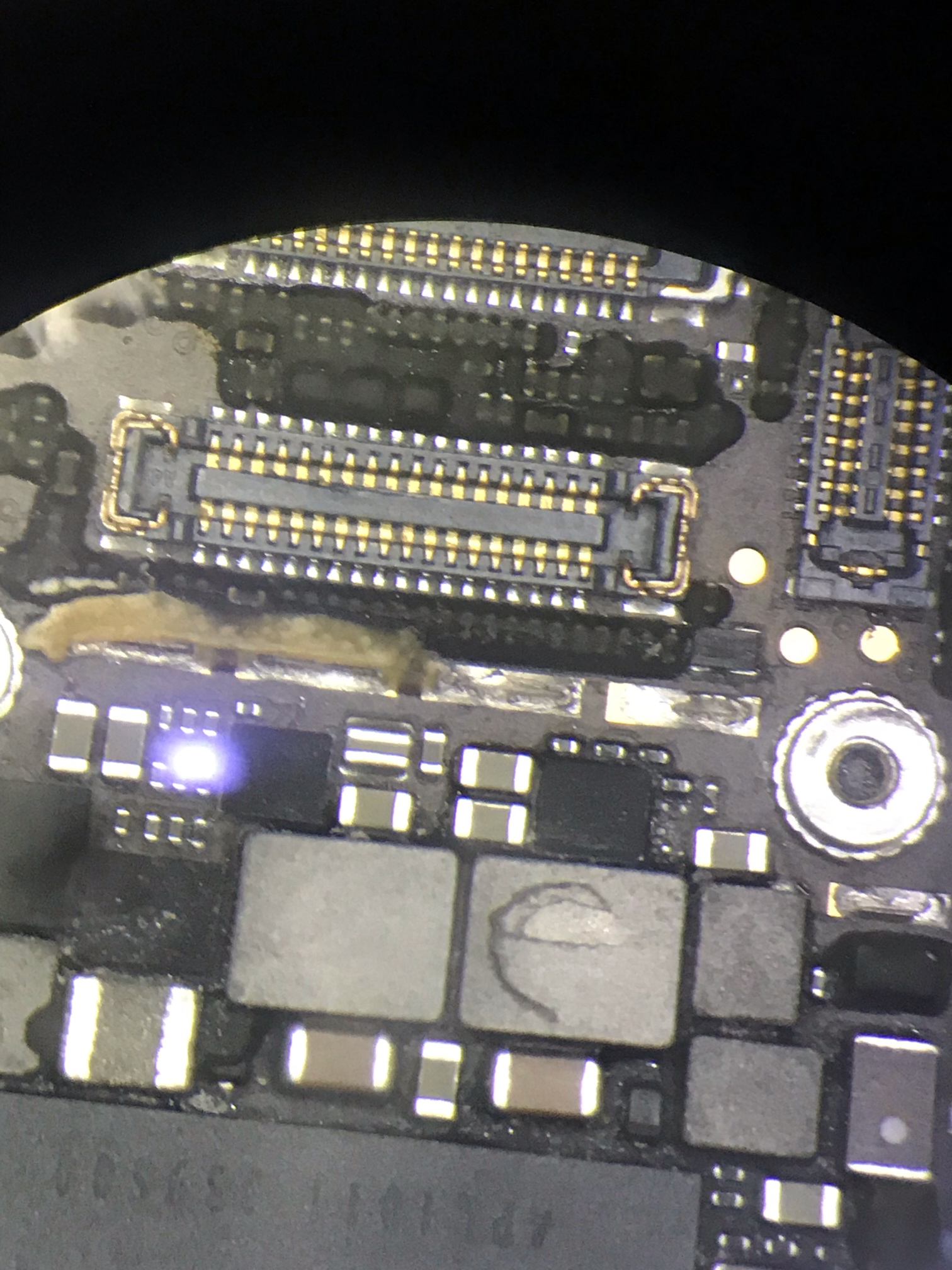

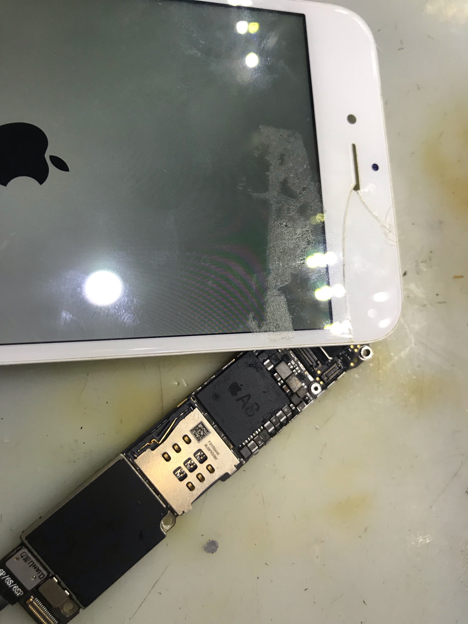

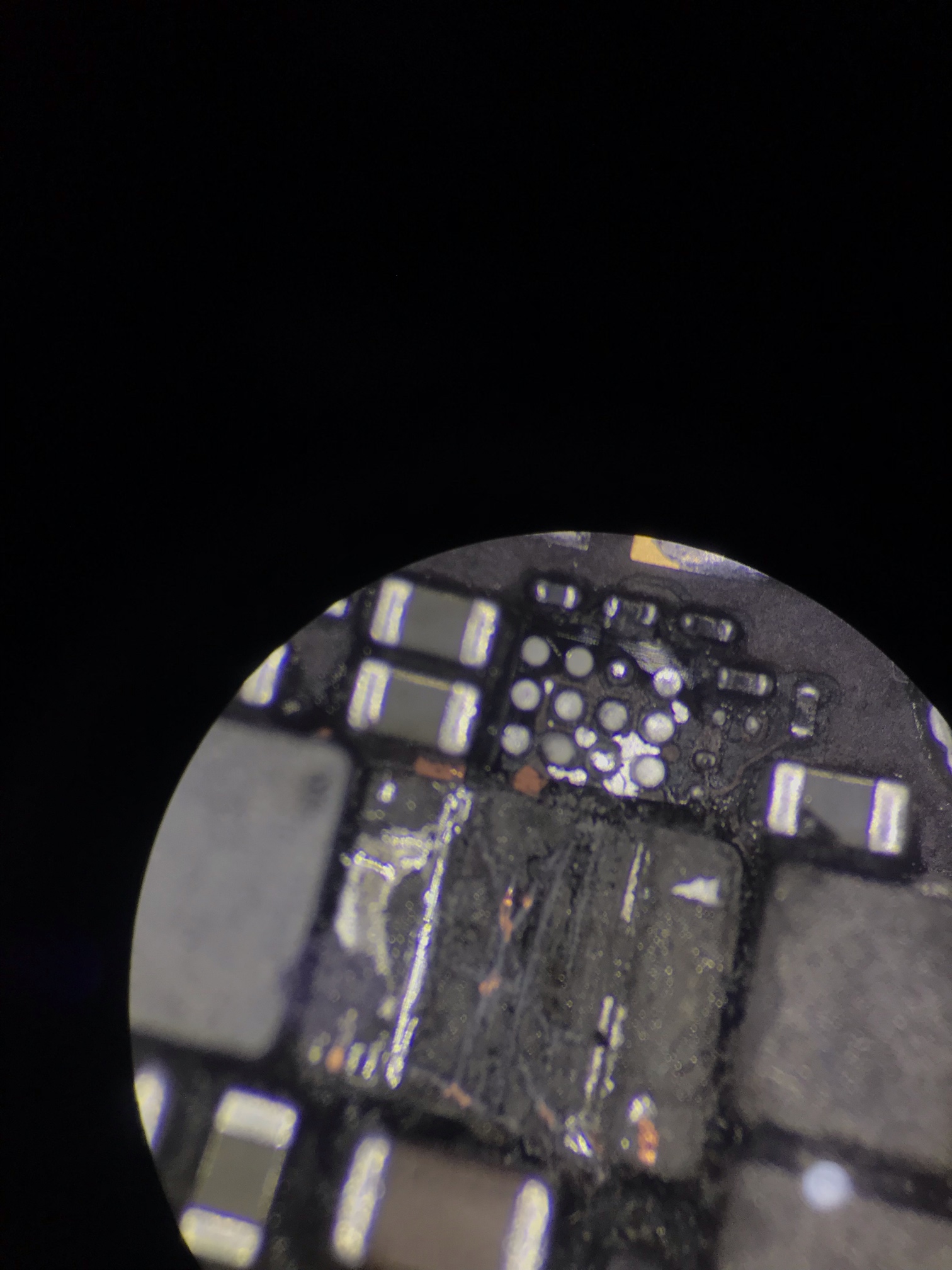

IPhone6 plus不开机,经过检查,我们发现是背光升压电感短路造成的,电感损坏一般都是过压大导致的我们把背光升压拆掉看到了连锡,解决这样故障,更换背光线路升压即可,修好又是一个阴阳屏,修复阴阳屏都是相同线路出问题!
