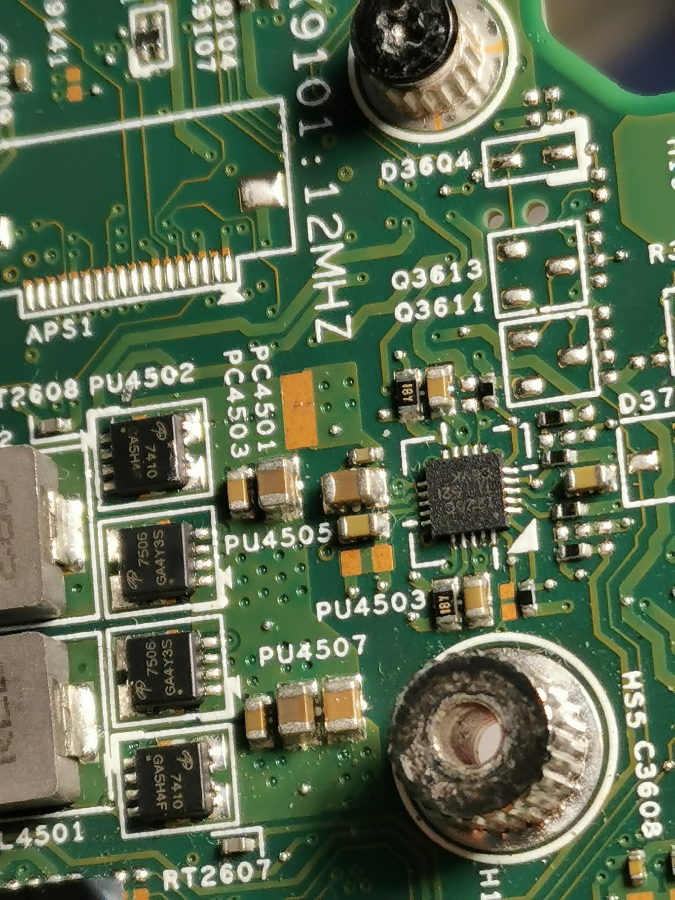

s3yoga,版号lcb-1,待机0.004a,没有5v和3v。看芯片好像是51225c,芯片能出3.3v和5v。两个电感对地值350左右。en1和en2电压为0。不出3v和5v,没有图纸不知道怎么去排查en1和en3为什么是0。哪位大佬有图纸,分享一下啊,适给图纸费也可以。谢谢
作者: 王大超    时间: 2019-9-4 20:25
没有图纸的,我一般都是直接先换个芯片看看
作者: hbwyc    时间: 2019-9-4 21:40
芯片应该时好的,en1和en2没有开启电压,换了也没有用啊
作者: zhbw741    时间: 2019-9-5 10:21
两个开启没有,换芯片要三思
作者: hbwyc    时间: 2019-9-5 16:55
zhbw741 发表于 2019-09-05 10:21
两个开启没有,换芯片要三思
就是无图,不知道开启电压怎么修
作者: hbwyc    时间: 2019-9-10 10:40
可以触发了,各个电感上的电压正常,但是不显示,怎么破?
作者: 18022269035    时间: 2019-9-17 08:57
呵呵、 拿棍子破
作者: hbwyc    时间: 2019-9-17 15:10
经跑线路,发现要按开机键后才能出3,5v电压
作者: 咫尺天涯旭日    时间: 2019-10-29 16:24
我也碰到了一台,按开关后才出3.3v和5v电压,其他的电压都不出。不知道是怎么回事。
