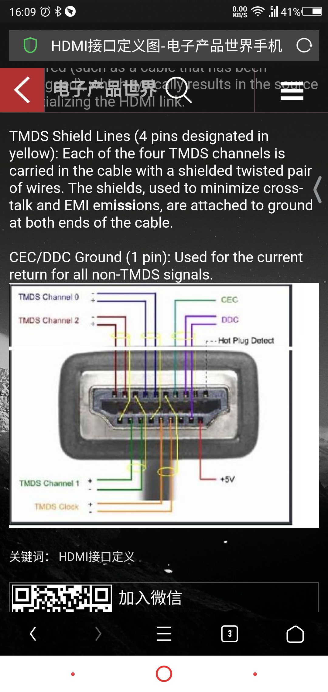

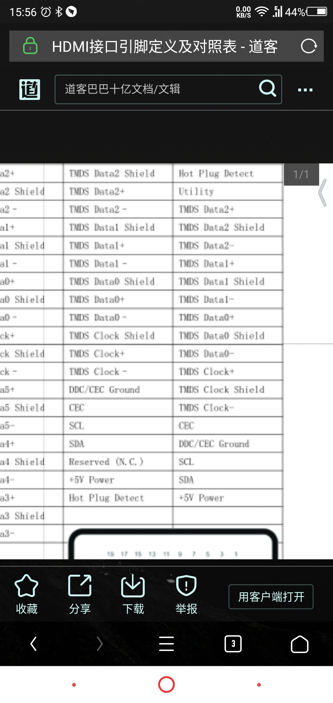

标题: 请教,平板hdmi,最低几根线可以驱动显示器
平板hdmi接口坏了,飞线找到几个,请教要那些必须接?
