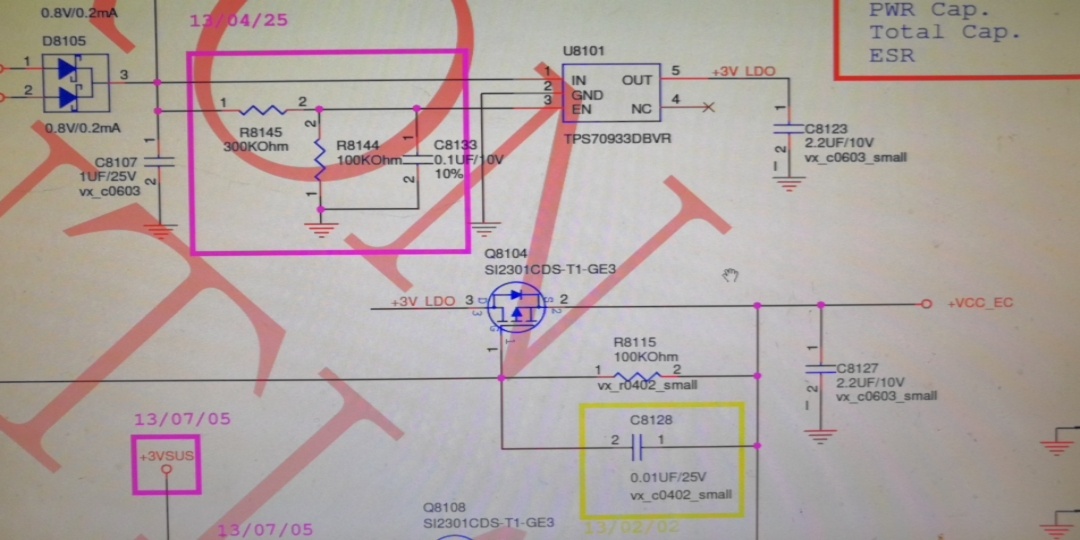

标题: 请教电路中+3V LDO和+VCC_EC关系
作者: sparkk    时间: 2019-9-4 17:21
就是一个电压转换,受控8104的1脚,低电平导通电压转换成+VCC_EC
作者: 维修老人    时间: 2019-9-4 18:47

这个你没有完全截出来,控制极低电平导通,要看控制极低电平如何产生,所以
作者: greaterlife    时间: 2019-9-6 09:45
待机芯片的线性3.3V给EC的待机供电,有些是换个名称,这里还多了个P沟道管子用作控制开关

EC电压一般都是LDO转换过来的
作者: du1985922    时间: 2019-9-7 06:31
ldo经过转换管变成vccec控制极你截图没有截出来
作者: 联想笔记本维修    时间: 2019-9-9 20:32
一进一出受控于EN,你也可以直接短接,一般不建议短接
