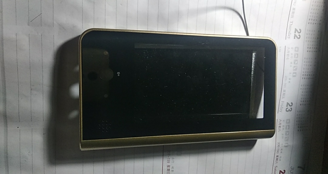

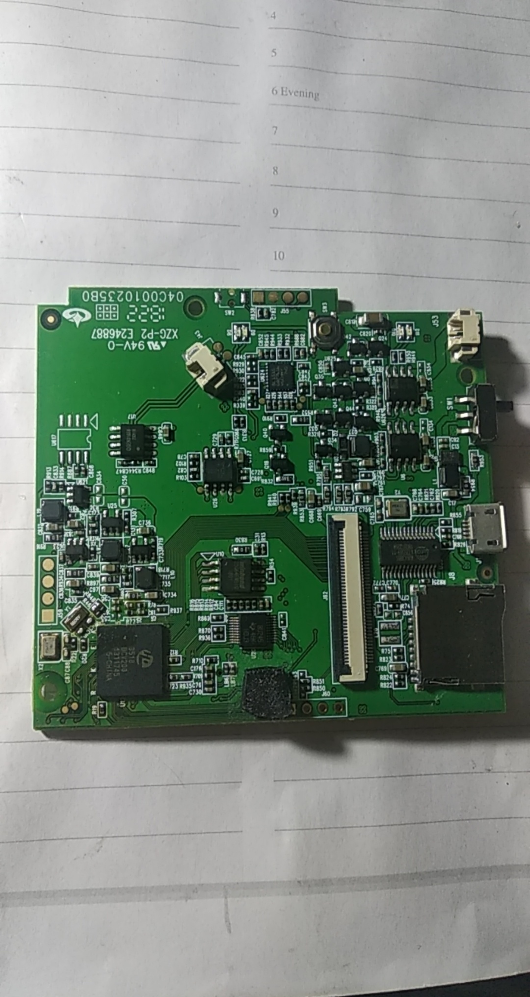

WIFI智能猫眼,型号:ED-400P,开机,有背光。无字和
图,几秒后自动关机。cpu:hi3518v200 ,程序25Q64。不知道什么问题。如果哪位大咖有程序,也请发一个,一起谢谢了!

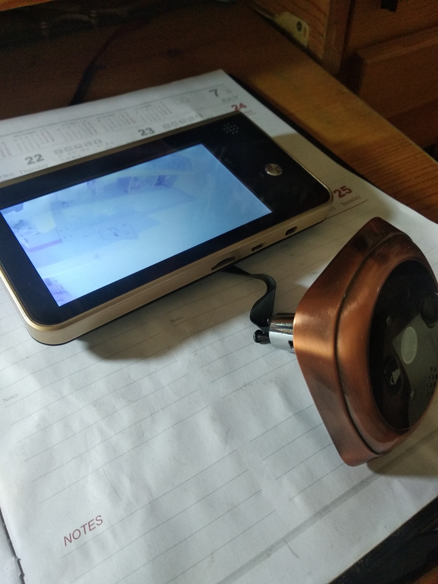

咨询了售后,要接摄像头才能启动。一块电池没有电了,充完电,好了。谢谢各位了。
