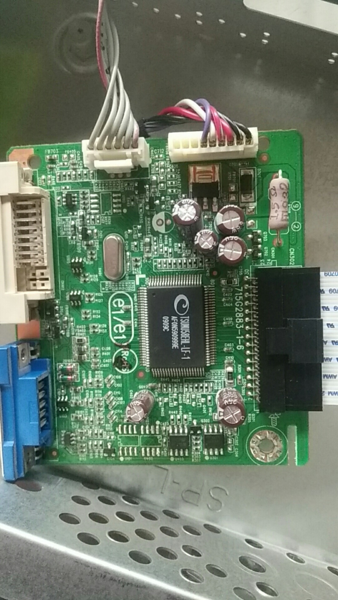

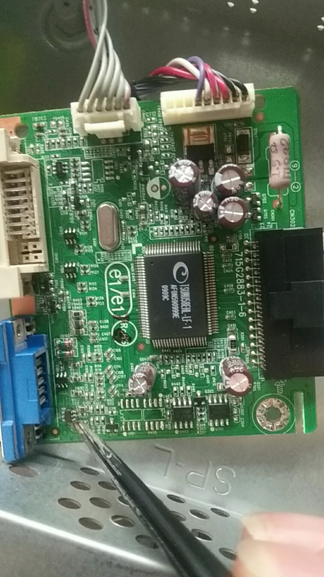

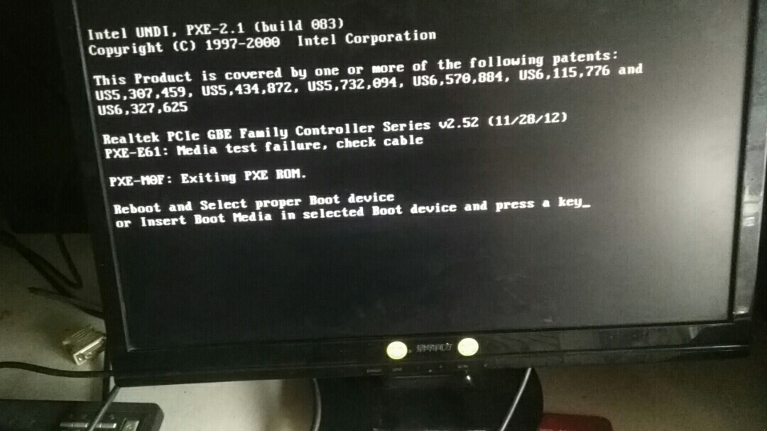

开始以为是mcu问题,刷了后问题没有解决,在迅维找了型号相同的mcu.说是解决无信号的,还是不行,最后测出来是u104坏了,换了后,问题解决,下面有图

防静芯片............拆了也行
作者: 米奇    时间: 2019-9-10 15:03
好像十一双复合二极管
作者: 米奇    时间: 2019-9-10 15:04
好像接VGA接口的行场信号   13   14脚
作者: xiaoguo655    时间: 2019-9-11 06:57
这个我以前修过,手上没这个原件拆下没装,可以正常显示。
