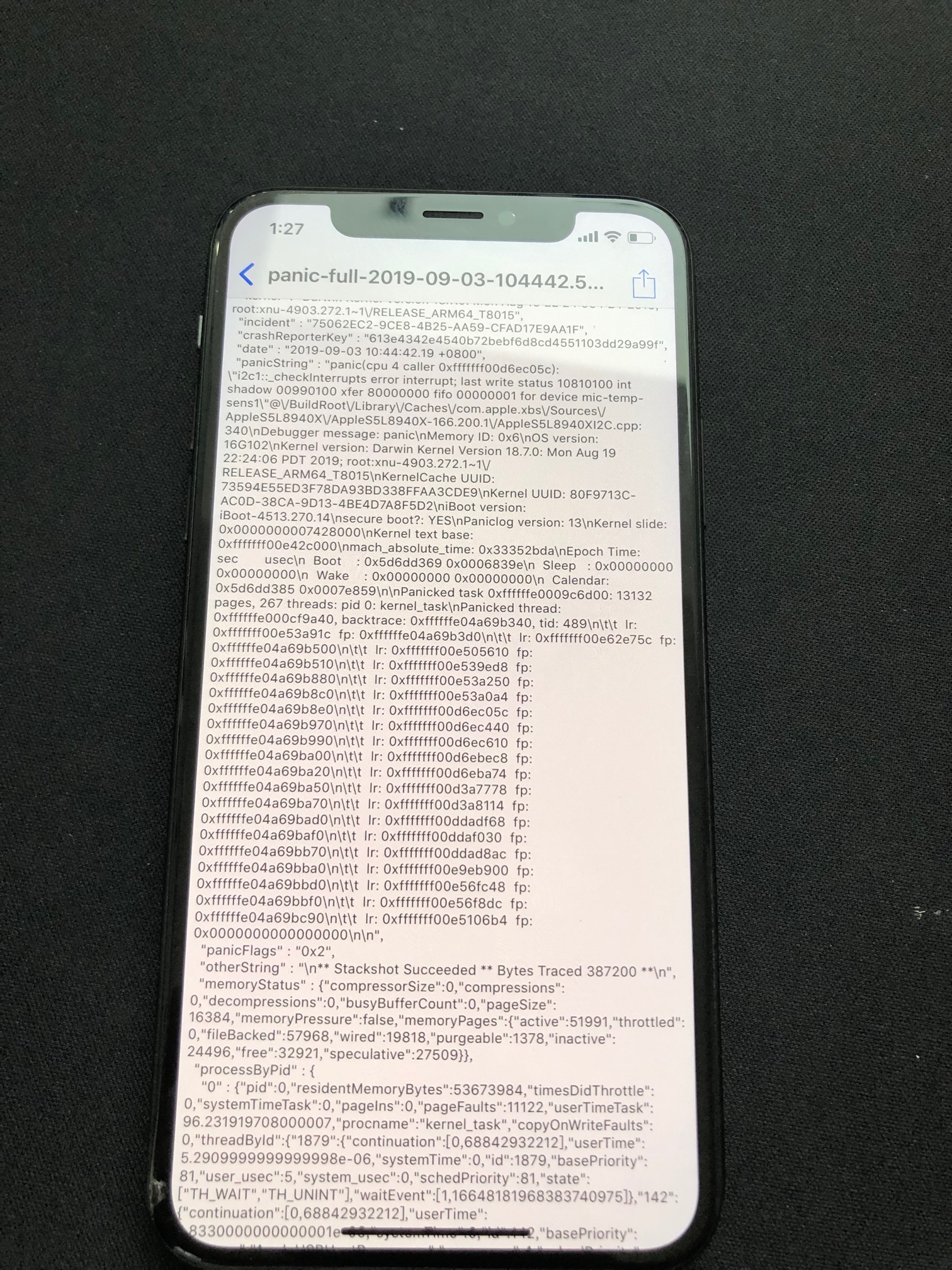

苹果x打游戏就卡死必须扣电池或者电量耗尽才可以再开机,之前自己分过层求大佬帮助
作者: sunqiang715    时间: 2019-9-4 08:27
I2C1总线看下
