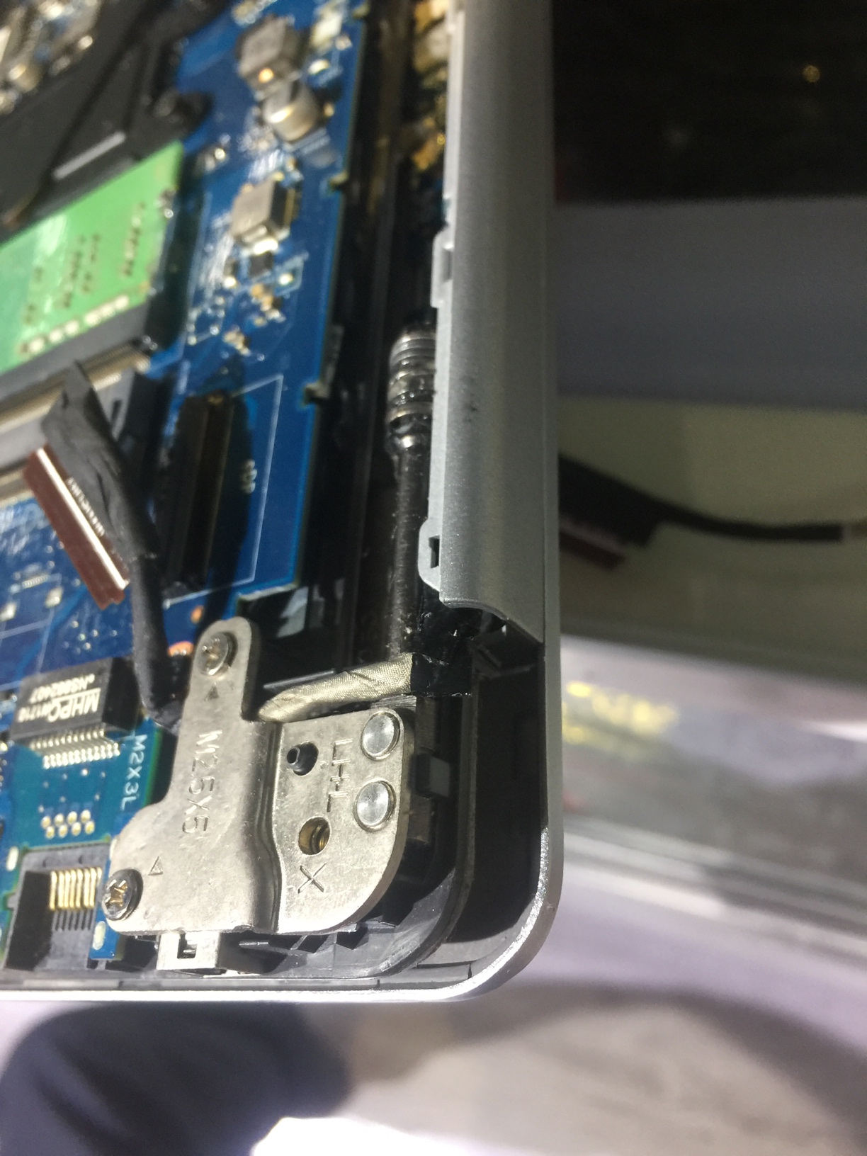

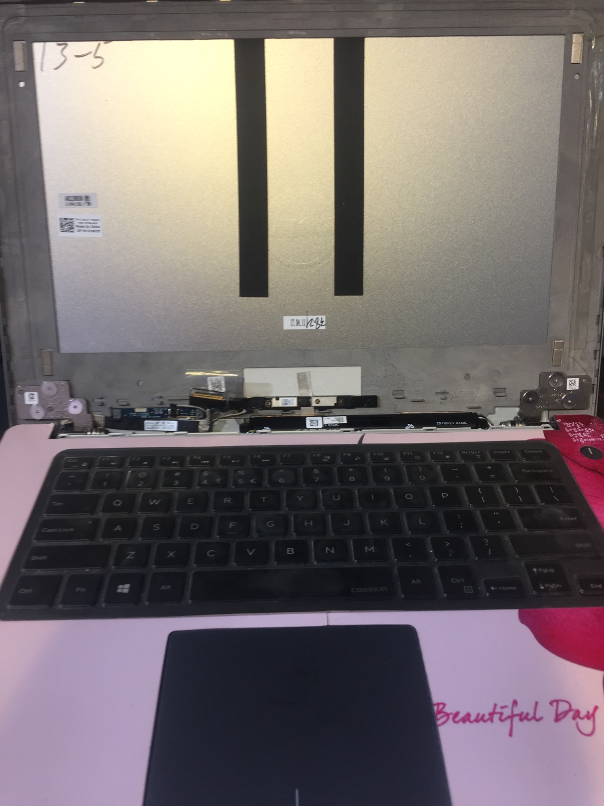

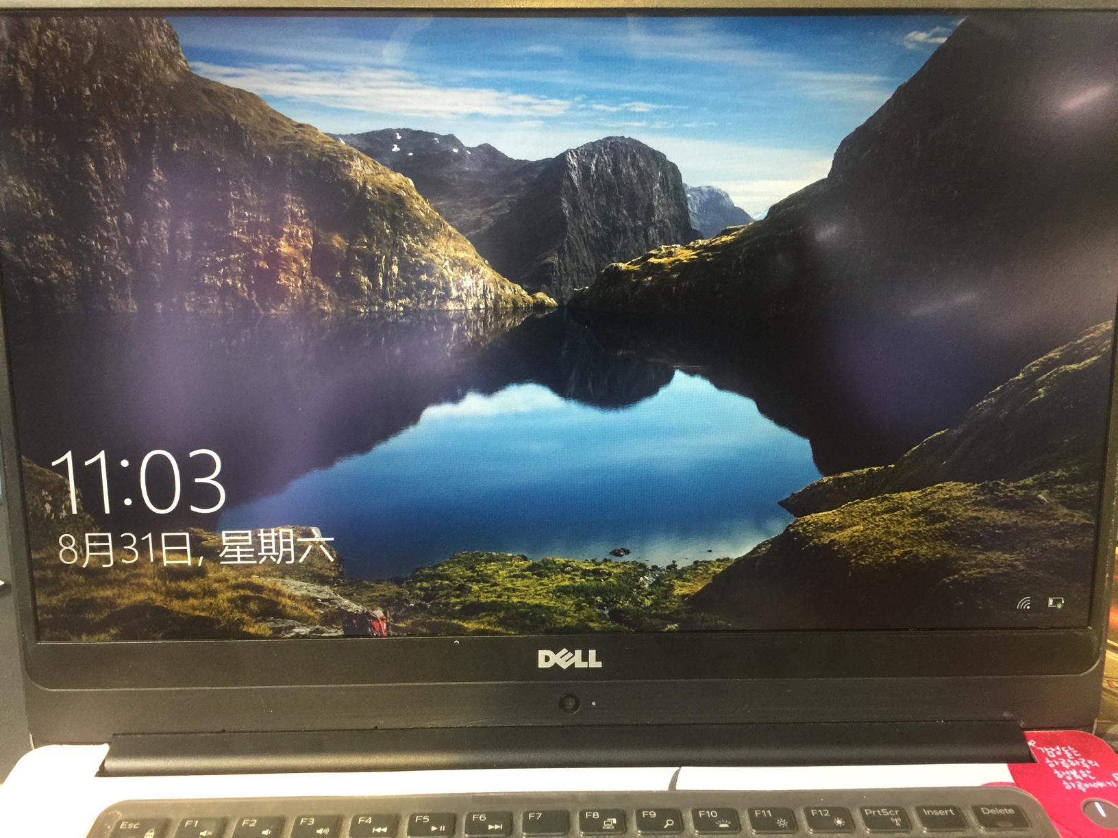

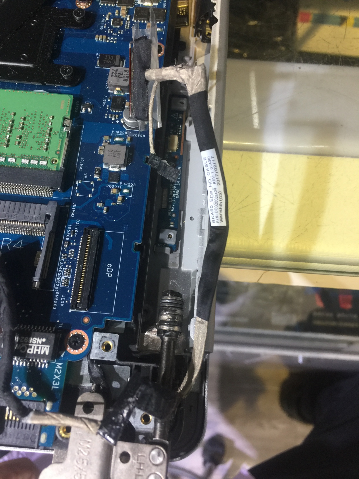

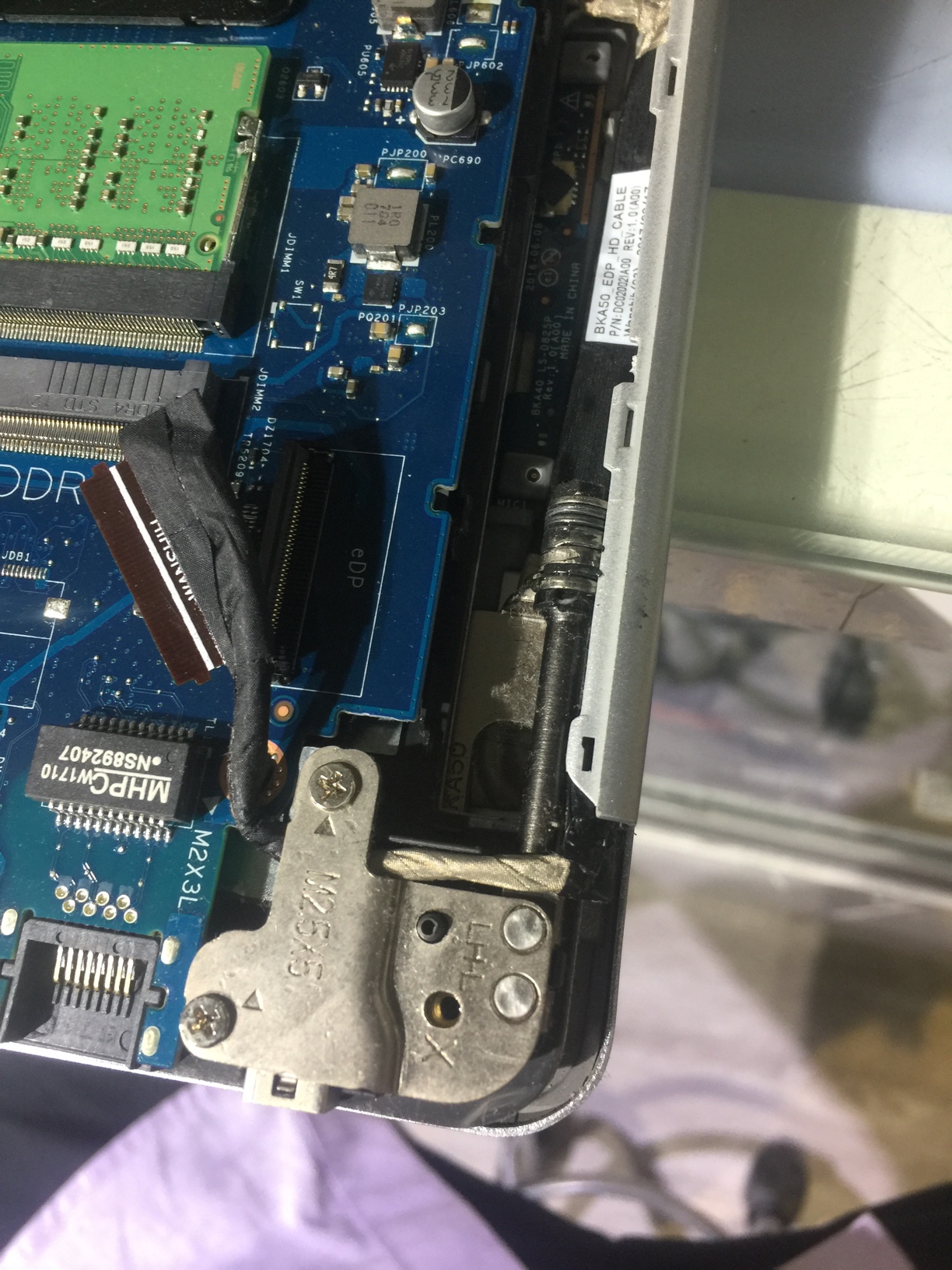

原来屏碎,订屏更换,注意拆屏时要先去胶,慢慢拆,否则屏线易断,尤其连接摄像头线易断,如果屏线断,换屏线时注意转轴的排线。
