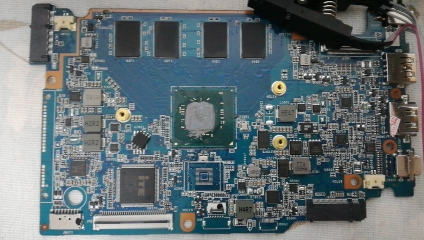

联想 Ideapad S130-14IGM 故障触发o.2 不显示 看了下板子很新没进水之类的 在某宝买了个原厂bios 刷上就亮了!没什么技术含量 只是把bios分享给有需要的人
楼主上传,别人未测试,下载测试正常的记的留言反馈     -版主留

作者: 1071101919    时间: 2020-1-13 23:38
BIOS是好的 0.2开机不显示 刷了楼主的Bios好了

作者: rrgget    时间: 2020-8-26 21:46
哪个是BIOS,我好像拆错地方了。拆掉的芯片备份只有64kb
就是你图上歪的这个啊,我刷了是好的

作者: 邢台电脑维修    时间: 2024-5-4 15:56
故障现象类似,电流0.2A电压都出来了,写上这个,马上亮机,开机速度快。
