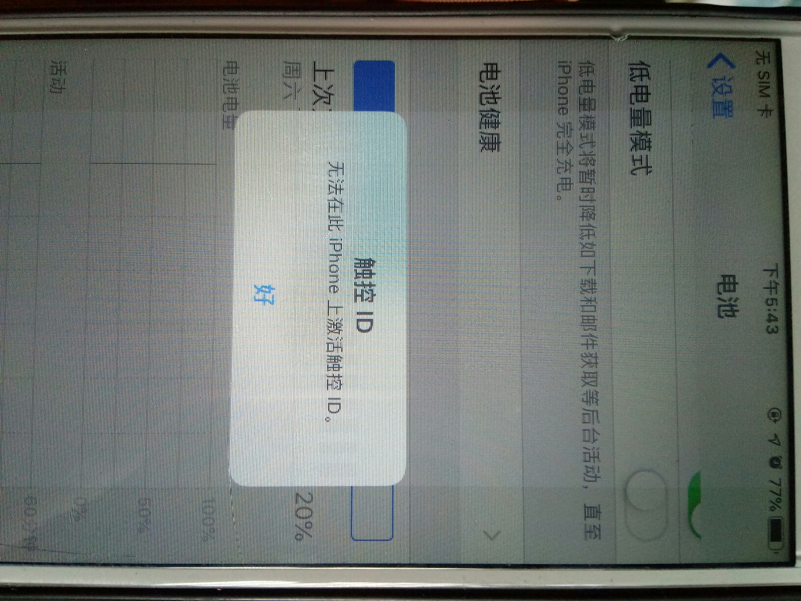

标题: 苹果6触摸ID无法激活 [打印本页]
作者: 天上掉个馅饼    时间: 2019-9-2 17:56
标题: 苹果6触摸ID无法激活
哪位大师能够告诉一下   无法在此iPhone上激活触控ID,是哪里的问题,还有点花屏。
作者: xiaobao114    时间: 2019-9-2 18:57
这个得一个个检查了,先看看主板上的触控电路有不有问题,还有就是屏上的铁片连接线有没有问题
作者: 天上掉个馅饼    时间: 2019-9-2 19:33
xiaobao114 发表于 2019-9-2 18:57
这个得一个个检查了,先看看主板上的触控电路有不有问题,还有就是屏上的铁片连接线有没有问题
维修资料中的黑触摸芯片是不是图纸中的u2402呢?
作者: lchuangxiong    时间: 2019-9-2 20:38
学习了不错
作者: xiaobao114    时间: 2019-9-2 23:02
天上掉个馅饼 发表于 2019-9-2 19:33
维修资料中的黑触摸芯片是不是图纸中的u2402呢?
U2402这个是触摸IC,U1503这个是指纹升压IC
作者: A刘超    时间: 2019-11-3 13:51
试试鑫智造维修查询工具吧,手机电脑平板都囊括,查图纸、查点位图、查通病、自学维修知识等通通都有,资料更新快,支持双开,无需加密狗,不绑定电脑,支持多账号随时随地同时登录。现在注册还能免费获得VIP会员特权,点击链接开始使用http://www.wmdang.com/index/index/introduce/inviter/105749.html
