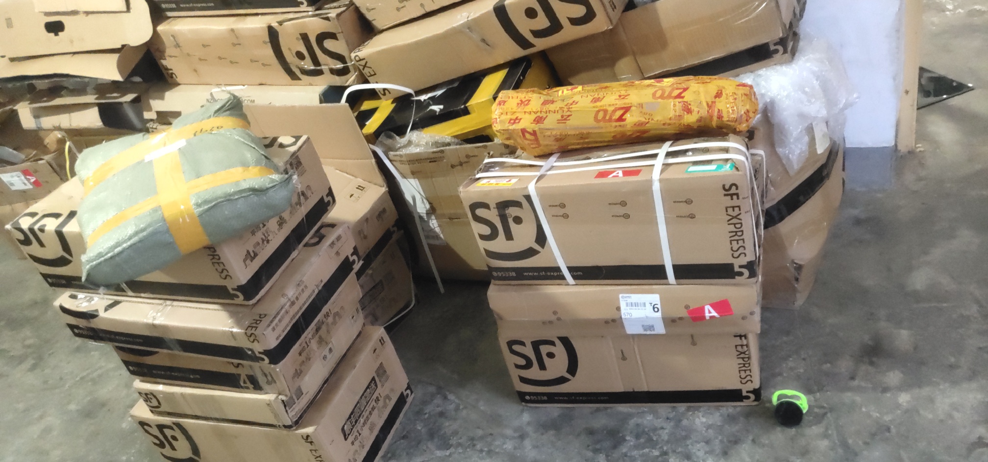

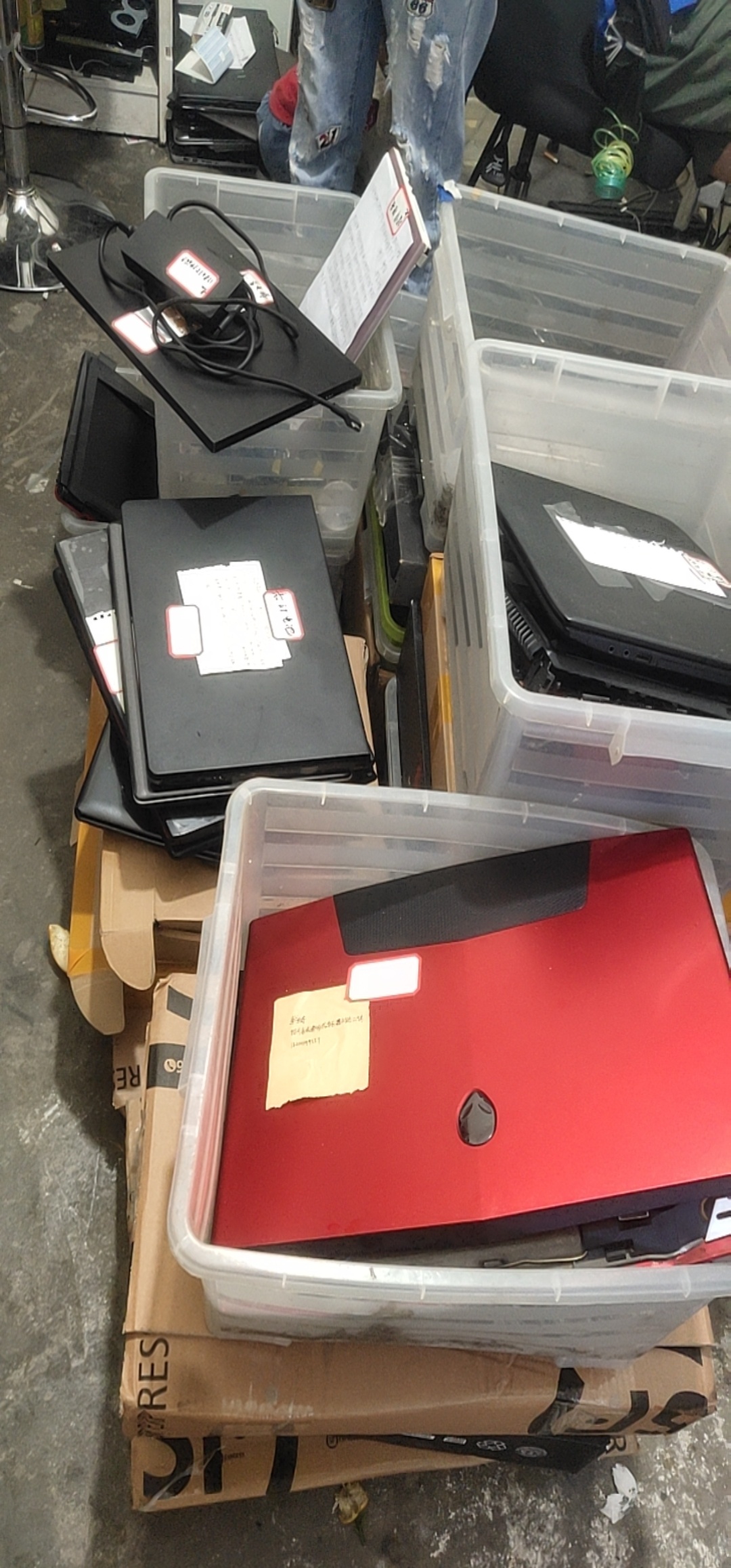

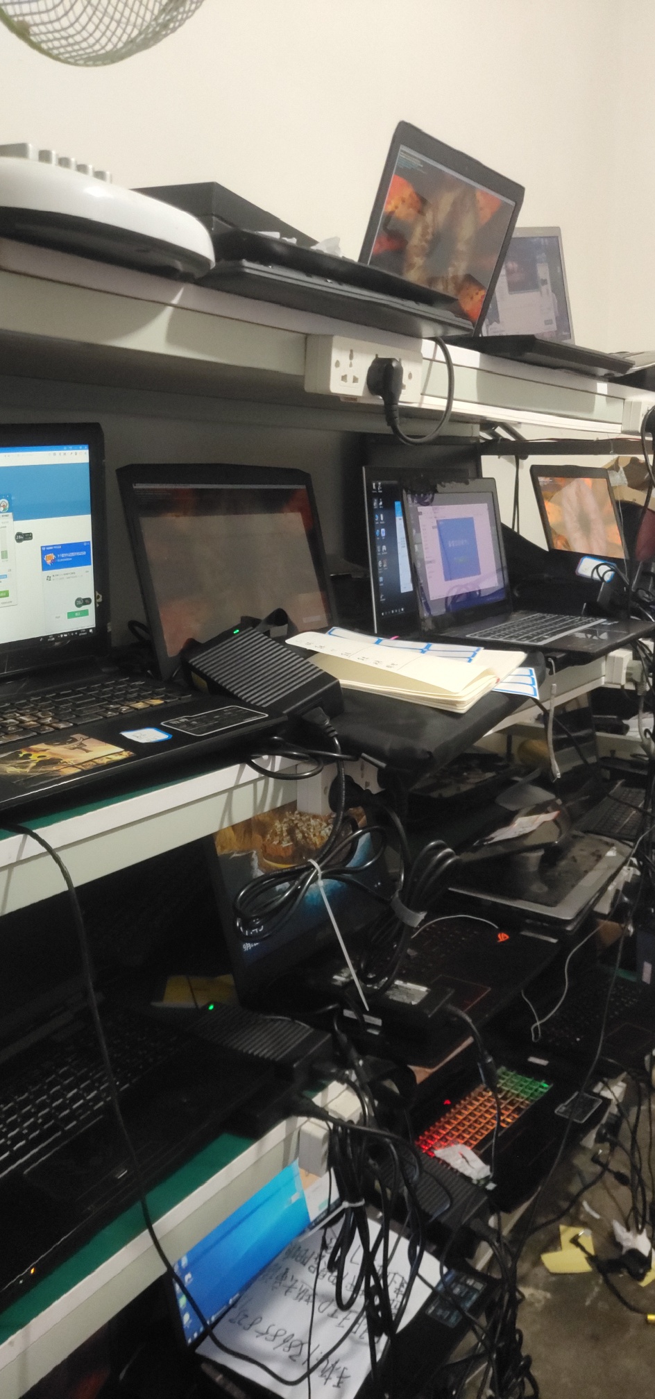

标题: 找笔记本维修师傅 1万月薪好拿 [打印本页]
作者: 万万学饼    时间: 2019-9-1 12:57
标题: 找笔记本维修师傅 1万月薪好拿
先说一下我的情况,我在农村搞维修的,主要网络接单,机器比较多,大部分是高端机器,就是6代U以后的机器,少部分2代3代机器,
因为是农村,生活很枯燥,无聊,基本都是修机器,附近也没有玩的地方,
我这里之前有2个维修师傅,第一个维修师傅来了3个月了,第一个月发了8500  第二月发了1万,第3个月发了1万1,
今天走了一个维修师傅,他做了24天,就发了1万1 ,主要是他年纪比较轻,才21,年轻人待不了无聊的地方,第一个维修师傅30了,可能玩过了,在哪里都一样,
这边包吃住,一个月你500块钱都用不了,希望找一个稳定的想赚一点钱的,不要求你干好几年,就拿现在来说,今年干到年底,明年你在做打算也可以,
  说一下我的要求,师傅希望稳定,技术一般就可以,一修机器7成以上,不要缺供电这么简单的故障,都发现不了,80一台提成,8000保底,拔插内存条好的都算的,一个月也有10来个捡漏的, 8月份2个维修师傅每个人都修了107台,正常工资是8560,不过我每个人都发了11000,有钱大家一起赚,我就希望稳定人员,
就这么多吧  有意向可以联系我
作者: 雪中飘    时间: 2019-9-1 13:37
这维修量可以啊,为什么不找好点的地方呢,找配件,测试的东西也方便啊
作者: H55    时间: 2019-9-1 17:47
都是写什么故障, 计件的?? CPU 还有GPU  PCH 报废。。 80块钱一张还不够我成本啊。。没法修哦。。{:4_132:}{:4_132:}{:4_132:}{:4_132:}{:4_132:}
作者: 万万学饼℡    时间: 2019-9-1 18:15
雪中飘 发表于 2019-09-01 13:37
这维修量可以啊,为什么不找好点的地方呢,找配件,测试的东西也方便啊
配件都可以订货,网络单,免去了店铺成本了。其实愿意干活的人是能做的,爱玩的人,也就待不住。
作者: 万万学饼℡    时间: 2019-9-1 18:16
H55 发表于 2019-09-01 17:47
都是写什么故障, 计件的?? CPU 还有GPU  PCH 报废。。 80块钱一张还不够我成本啊。。没法修哦。。{:4_132:}{:4_132:}{:4_132:}{:4_132:}{:4_132:}
这个是你修好一台给你80一台提成,成本都是我的,你不用管。
作者: 骑龙虾去潇洒    时间: 2019-9-1 19:43
80一台的提成算算也还可以了,算是比较良心的了
作者: 台州亿创快修    时间: 2019-9-1 21:17
你们维修费这么高,我们市场里面修一个机器80起,维修店多,价格烂大街了
作者: 半路上遇上你    时间: 2019-9-1 21:39
说的靠谱吗?农村哪有那么活
作者: 半路上遇上你    时间: 2019-9-1 21:41
玩手机比玩电脑的多!不太相信你说的话,在农村能赚个万八千实属不少了
作者: 蓝天5734    时间: 2019-9-2 00:04
农村也无所谓啊,关键是有没有妹子,工资低点也可以
作者: 承认爱ぅ    时间: 2019-9-2 10:01
惊出一身冷汗 不会是传销吧
作者: 万万学饼℡    时间: 2019-9-2 17:43
半路上遇上你 发表于 2019-09-01 21:39
说的靠谱吗?农村哪有那么活
活多的干不完
作者: 万万学饼℡    时间: 2019-9-2 17:45
台州亿创快修 发表于 2019-09-01 21:17
你们维修费这么高,我们市场里面修一个机器80起,维修店多,价格烂大街了
哈哈哈那你们太不给力了
作者: 万万学饼℡    时间: 2019-9-2 17:47
全部都是网络单,业务不需要你们管,有的是机器,配件不需要你们管,那说传销的人,也是醉了,你不行,不代表别人不行。
作者: 万万学饼℡    时间: 2019-9-2 17:48
半路上遇上你 发表于 2019-09-01 21:39
说的靠谱吗?农村哪有那么活
兄弟,我们都是网络单,如果你有实力加微信18606862816
作者: 万万学饼℡    时间: 2019-9-2 17:49
半路上遇上你 发表于 2019-09-01 21:41
玩手机比玩电脑的多!不太相信你说的话,在农村能赚个万八千实属不少了
单多的你做不完,现在是什么社会了,网络订单,
作者: 神秘刺杀者    时间: 2019-9-3 10:56
我很好奇怎么在网络接这么多机器
作者: 在下人称小马哥    时间: 2019-9-3 11:34
神秘刺杀者 发表于 2019-09-03 10:56
我很好奇怎么在网络接这么多机器
他就是在今日头条发视频的那个博主,维修老厮,跟那个伟修记差不多,视频点击量高了就有人联系他发电脑给他修,你懂了吧。
作者: zhongmushanxia    时间: 2019-9-3 16:02
要徒弟不,天天看你头条
作者: mmbest    时间: 2019-9-3 19:10
可以啊。。这个待遇。我这里做到累死不到8K
作者: □恒    时间: 2019-9-4 08:57
说的很好  但是上面的说是传销 我也是怕怕的
作者: 喜事多    时间: 2019-9-4 09:08
本帖最后由 喜事多 于 2019-9-4 09:16 编辑
继续关注  http://space.bilibili.com/382666849/
作者: zhangxuhvi    时间: 2019-9-4 16:44
我丢,80一台那不发财了啊,太6了
作者: 迅维实地    时间: 2019-9-4 17:30
这个是南桥赌神吧
作者: xuankejian    时间: 2019-9-5 09:52
笔记本维修厮?
作者: 201203    时间: 2019-9-5 12:07
南桥赌神
作者: ssgz    时间: 2019-9-5 12:19
差不多了,稳 定的就不错
作者: 201203    时间: 2019-9-5 16:08
南桥赌神  笔记本痿袖湿
