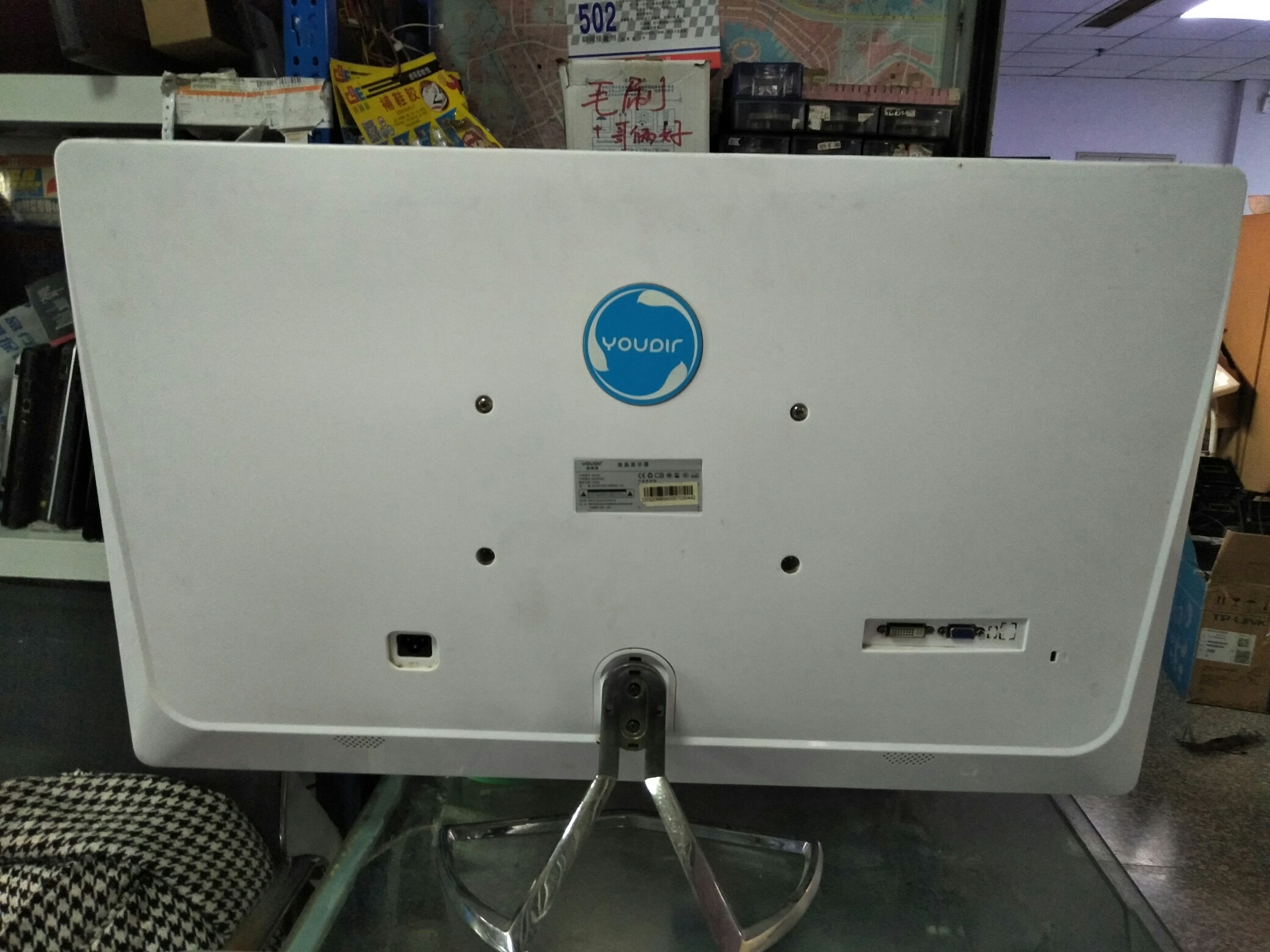

故障表现,开机一闪黑屏,或者能显示,亮度闪烁且偏低。恒流板100v22uf电容失效所致,更换可排除。
