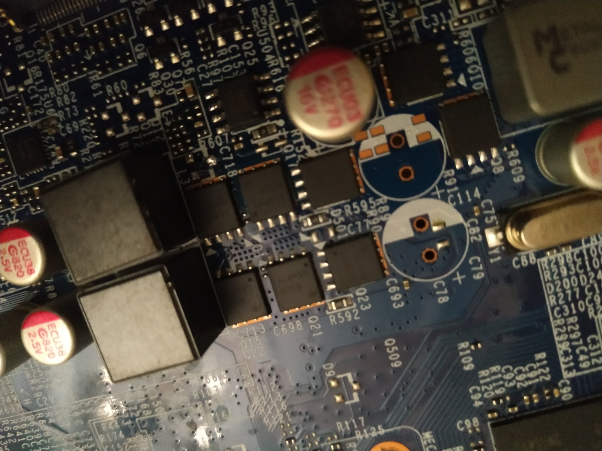

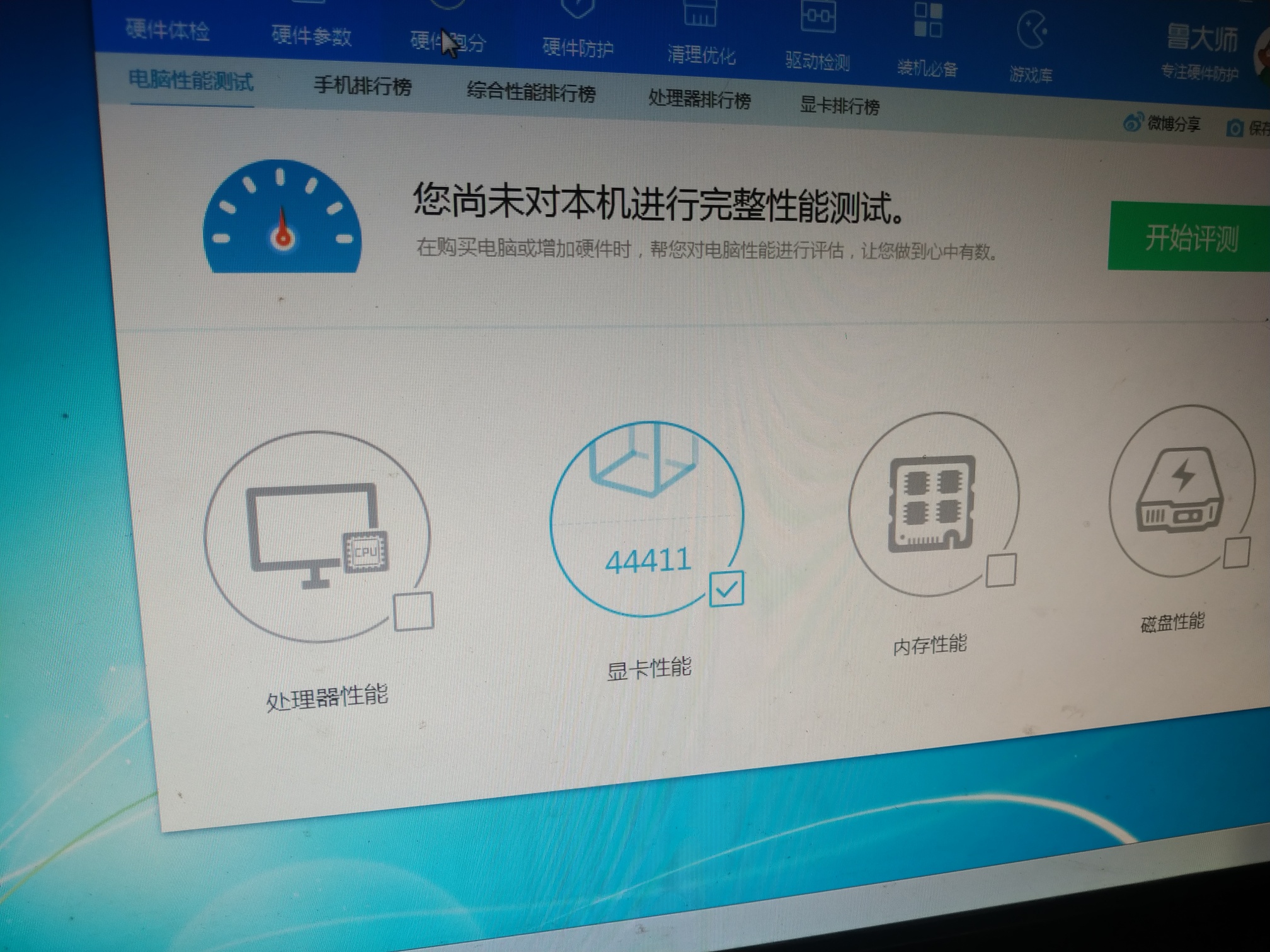

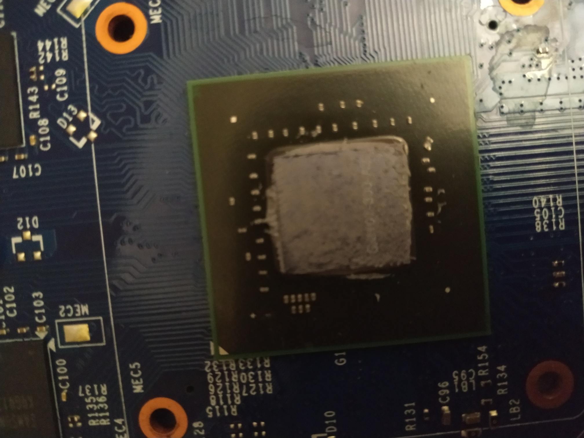

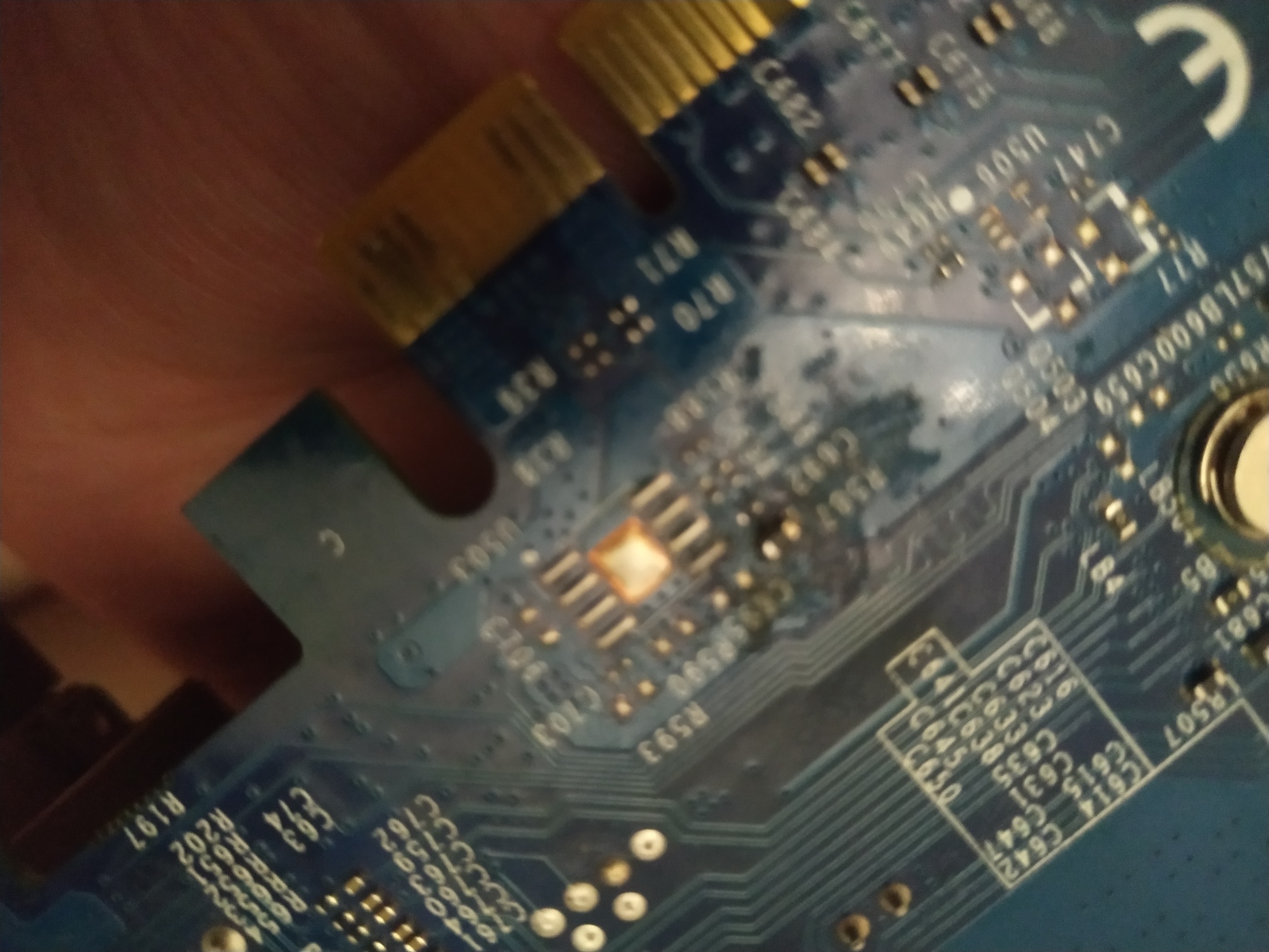

今天修到一块750,上机先是显存没有供电,直接拆三极管,有显存供电后发现挡2a,之前没有拍照片,
之后就是去gpuinfo看,发现能检测到gpu和bios,然后去网上下bios,还是不亮,放了几天,今天检查一下发现有个电阻不见了,在其他750上发现应该是lb类等等,直接就拆个电感上去焊,现在完美亮机

是不是 1V 的 PCI-PLL供电
点评
对啊,1.05v的  详情 回复 发表于 2019-8-31 21:39
回复 支持 反对
6#
发表于 2019-8-31 21:39:00 来自迅维网APP | 只看该作者 来自: 中国 来自 中国
H55 发表于 2019-08-31 17:40
是不是 1V 的 PCI-PLL供电
对啊,1.05v的
