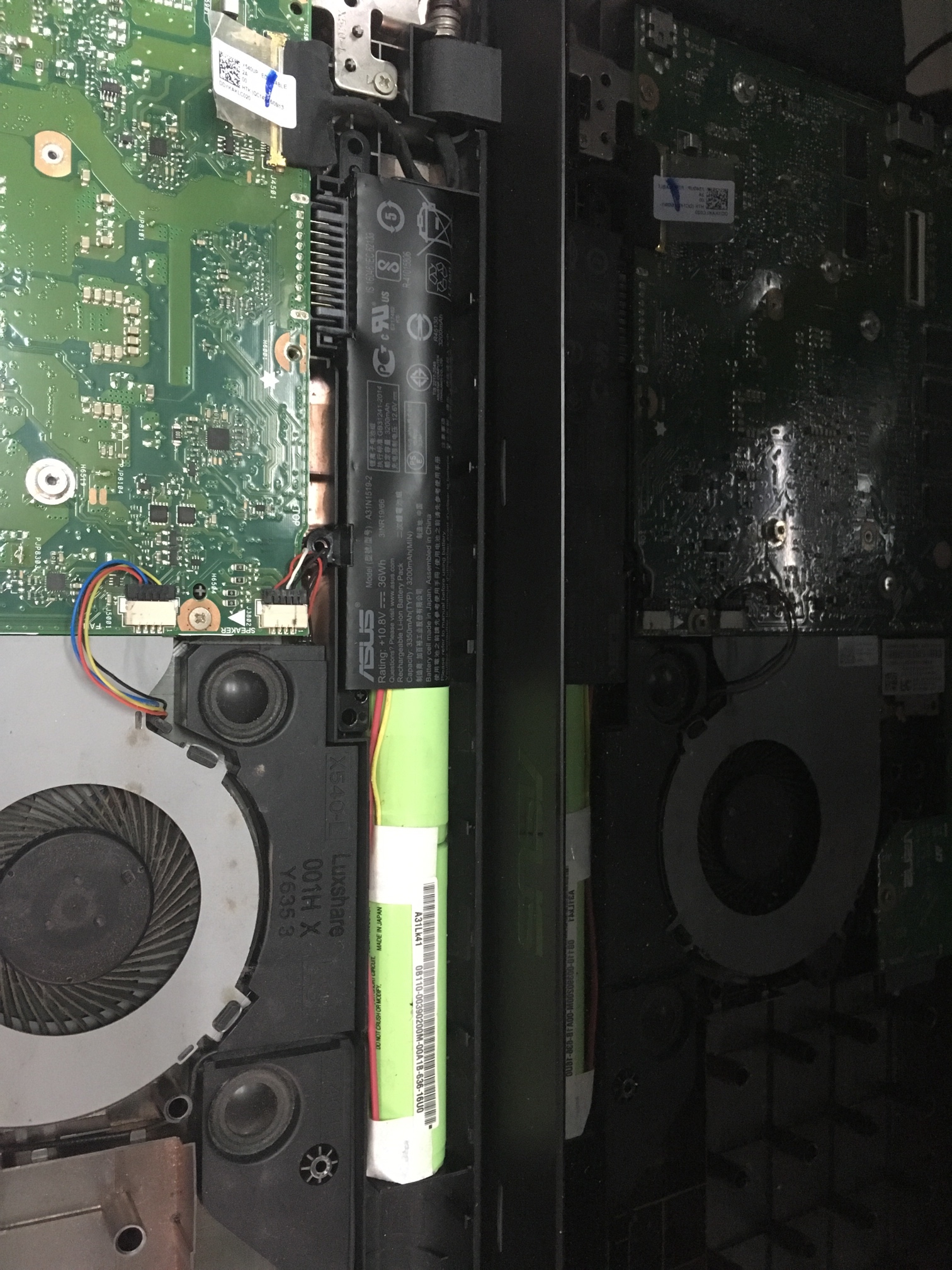

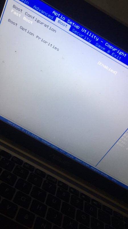

       下午接到一台asus的x540本本,客户说开始充电用着正常,拔掉充电器后机器就熄火再也开不起来了。到手按开关真的是没反应,拆机吧,测量公共点未短路,那就放电再说,ok自动上电了,跑到0.55不动,那就刷个淘宝合作商家给的bios把,ok几次上电掉电亮机了,不过内置大电池不行了。妈妈的华硕越来越偷工减料了,连风扇都不愿给人安装了,电池外壳都不装电芯裸露,果断差评。不过客户大电池被烧坏了不放电显示充电中一直78%,那就不管了打包发走。

作者: 联想笔记本维修    时间: 2019-9-1 20:36
电池接口有个带符号的你不装螺丝短接是不会充电的,也不能用电池开机

作者: xwc    时间: 2019-9-4 20:32
朋友,主板上有梅花印的螺丝,你没有打,是不会充电和放电的。人家电池是好的

作者: lixiangliuyi    时间: 2019-9-5 06:24
wmj742879706 发表于 2019-09-04 17:48
这么神奇?什么原理
之前有大神分析过,一个信号拉低后就能充电,活到老学到老

作者: 知安宁    时间: 2019-10-30 14:35
这机器的确有个防运输的放电电路螺丝不上不放电
