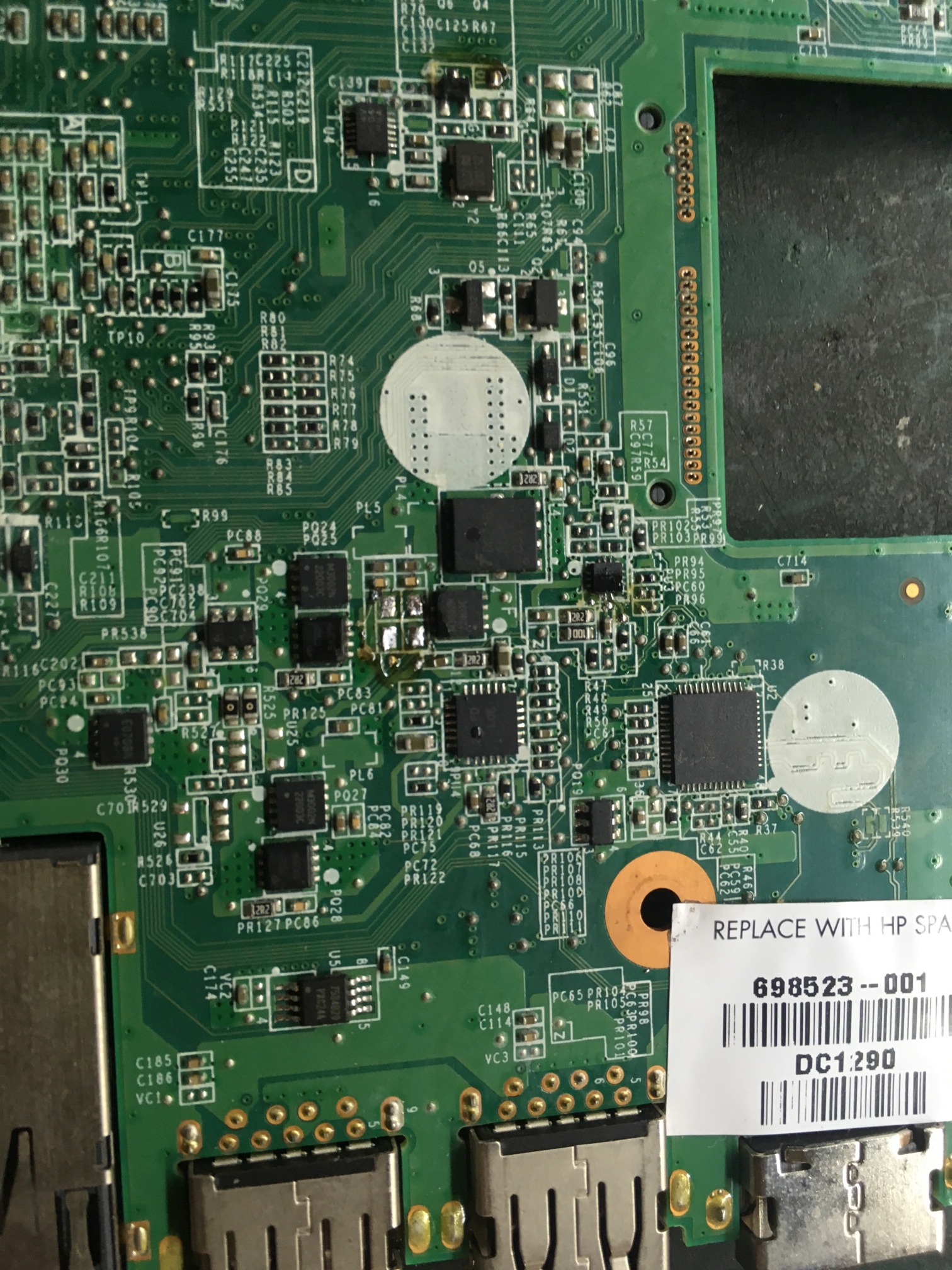

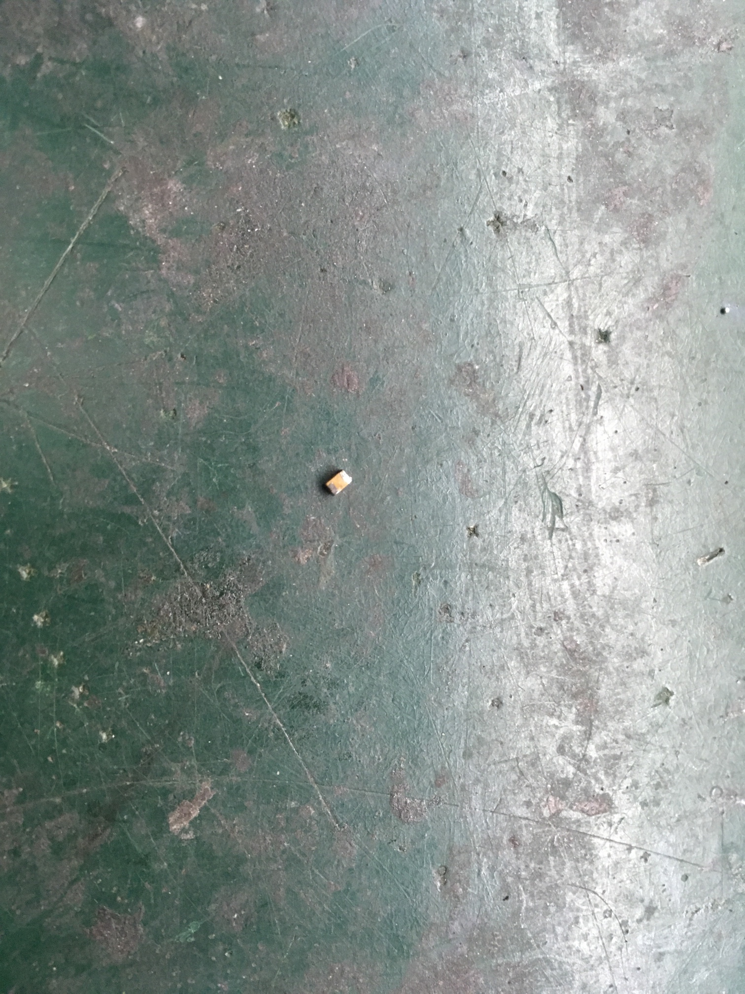

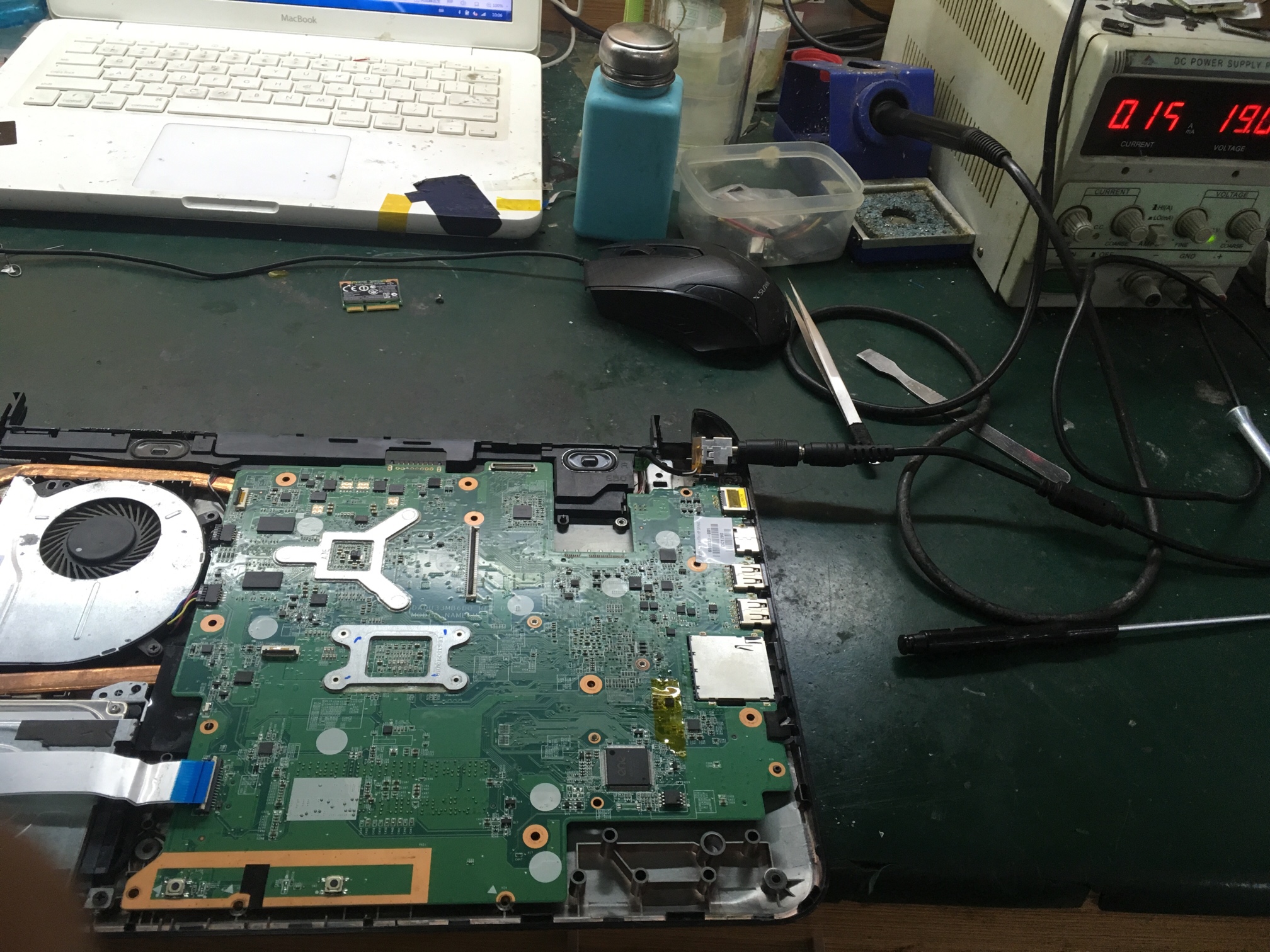

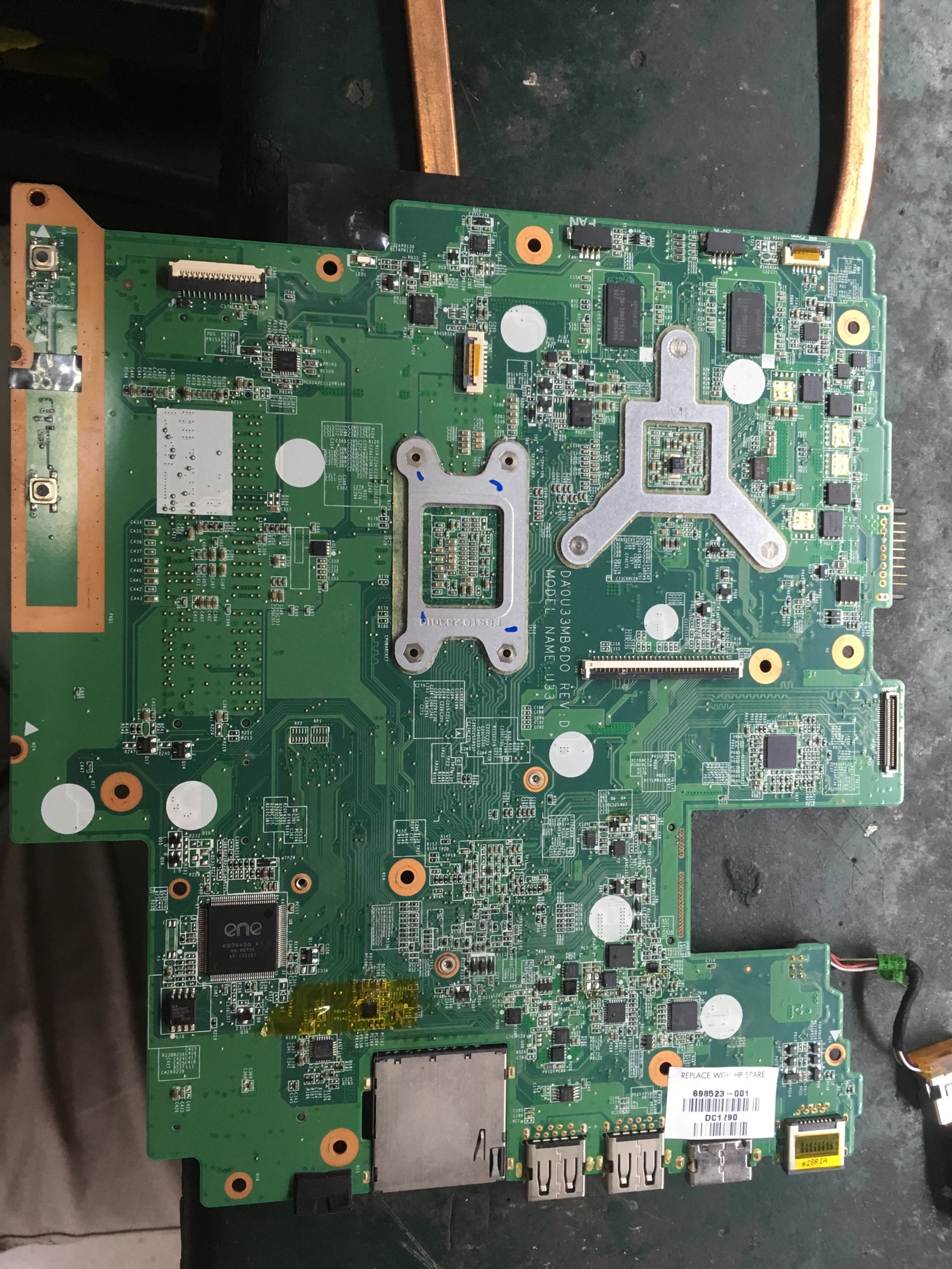

     今天接到 HP 14-B072TX 板号DA0U33MB6D0-REV-D板子,插电0.17,我艹待机有点大啊,应该是待机芯片有短路。拆机打值3和5v包括线性对地也正常。那就全板打值电感都正常。那就插电测3和5v没有且电源表电压被拉低2v,公共点第一管电压还在跳,那就断电打值公共点,一看对地为5,我艹大短了,那就翻过来一看,有一颗电容黑了,拆掉ok正常了。接屏亮机了。不得不说现在的板子保护隔离做的真好,还以为待机问题耶,结果。。。
