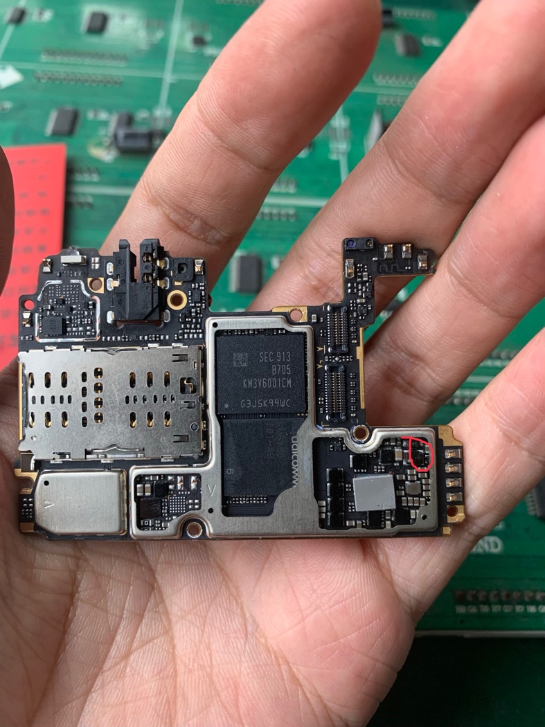

手机进过水不开机,拆开轻微进水腐蚀不是很严重,清洗后还是不开机,加电按开机100到200ma左右摆动松手归0.联电脑能进9008端口刷机能过,不上电池插充电线,那充电灯会闪,电池接口没有电压,扣上电池插充电线,灯不会亮!求大神给个维修思路呀

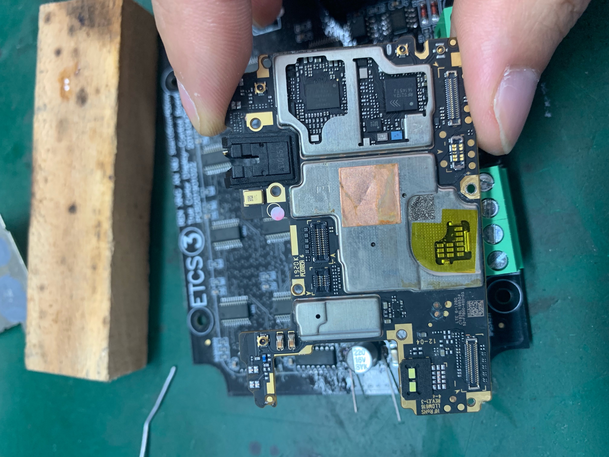

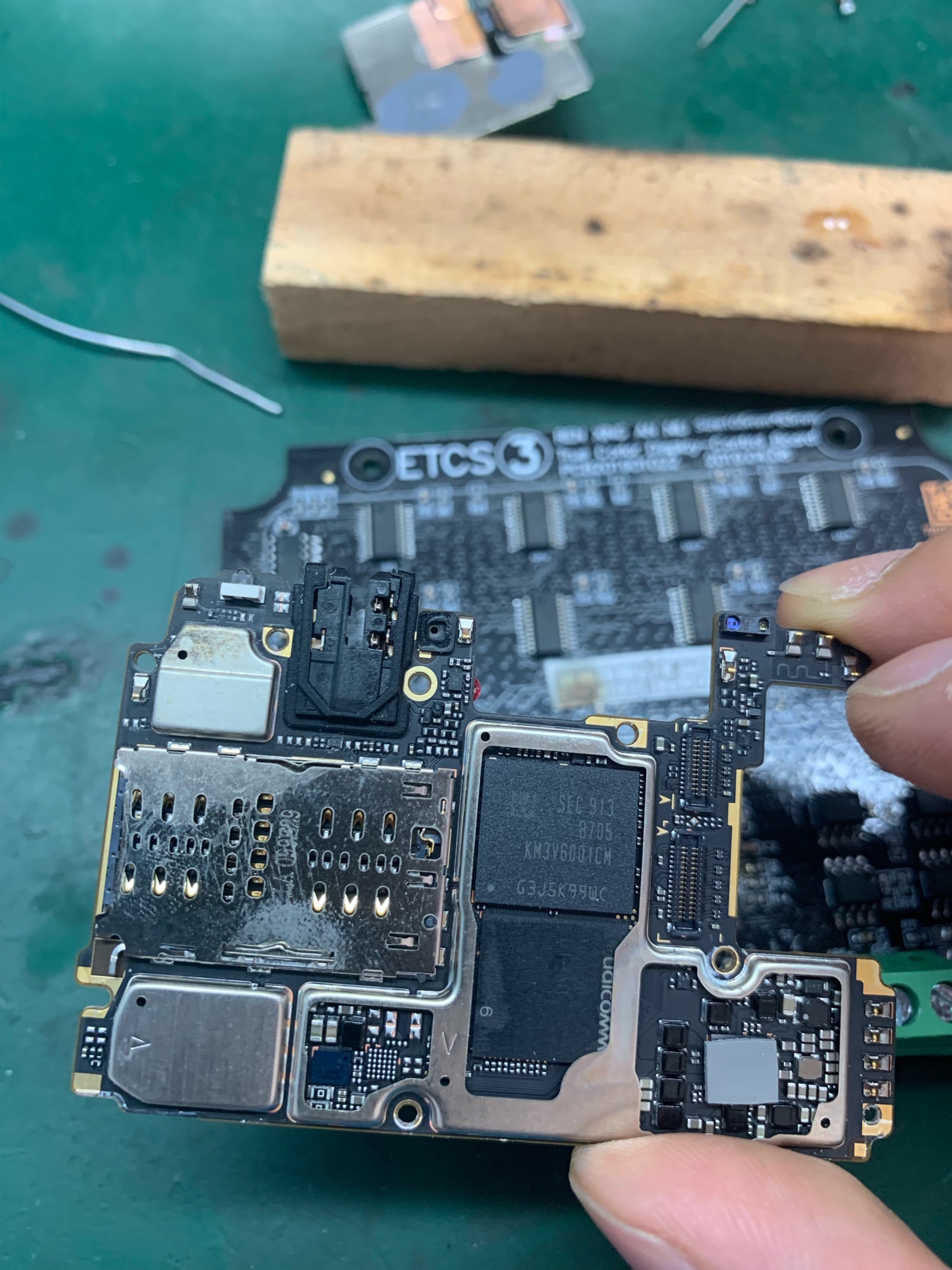

作者: 18623557385    时间: 2019-8-29 10:27
后续,把电源罩子吹下来,什么都没做,能开机了!但是不亮屏,不知道是排线问题还是屏问题,在查查

作者: 18623557385    时间: 2019-9-14 11:13
还是没有灯光,想问一下谁知道标记出灯光升压电路,上电池这里不按开机键就有3.7的电压是正常的吗!按开机键那二极管后有一个瞬间32v的电压不维持回落到3.7v是正常的吗

作者: 静一    时间: 2019-9-15 08:58
电压正常的,背光已经有了,换屏试一下
作者: 小柒柒    时间: 2019-9-15 11:05
18623557385 发表于 2019-8-30 11:16
屏幕不亮,开机瞬间测灯光线路有30v左右然后回落到3.多v停住,不知道是不是有问题,也没什么经验,屏幕是 ...
换一个新屏上去看看,有30V应该就是点灯了,没有负载就保护,3.几有点低一般都在4左右
