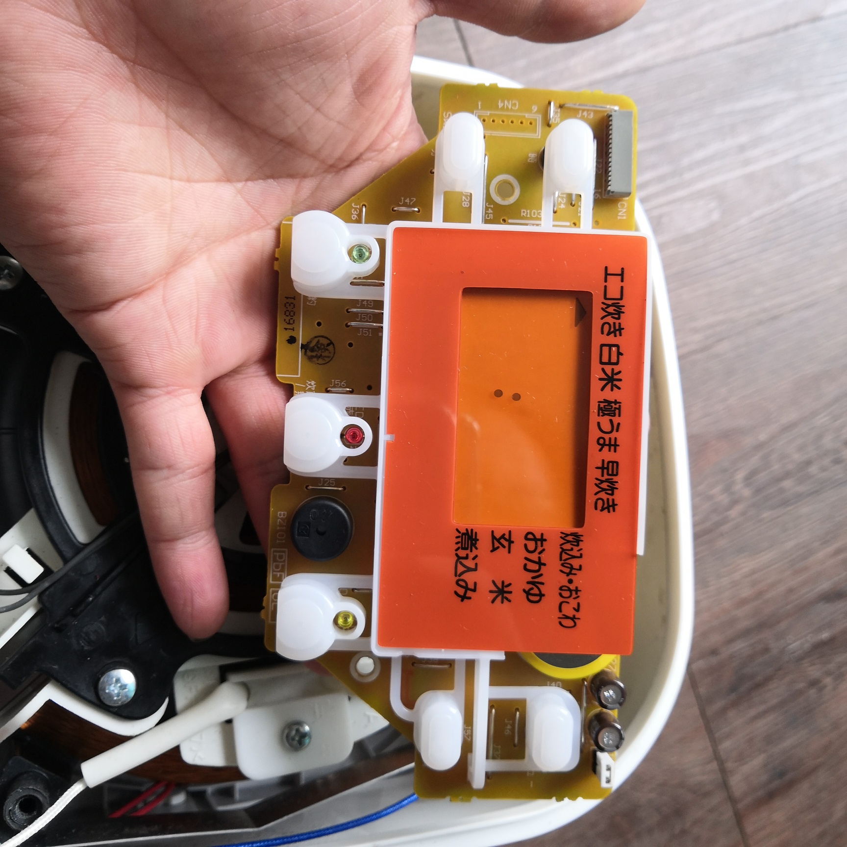

虎牌电饭煲故障,有大神指导一下吗?在线等,感谢

故障问题是:按下煮饭键,机器嘟嘟两声之后就自动停了,不能进入煮饭状态

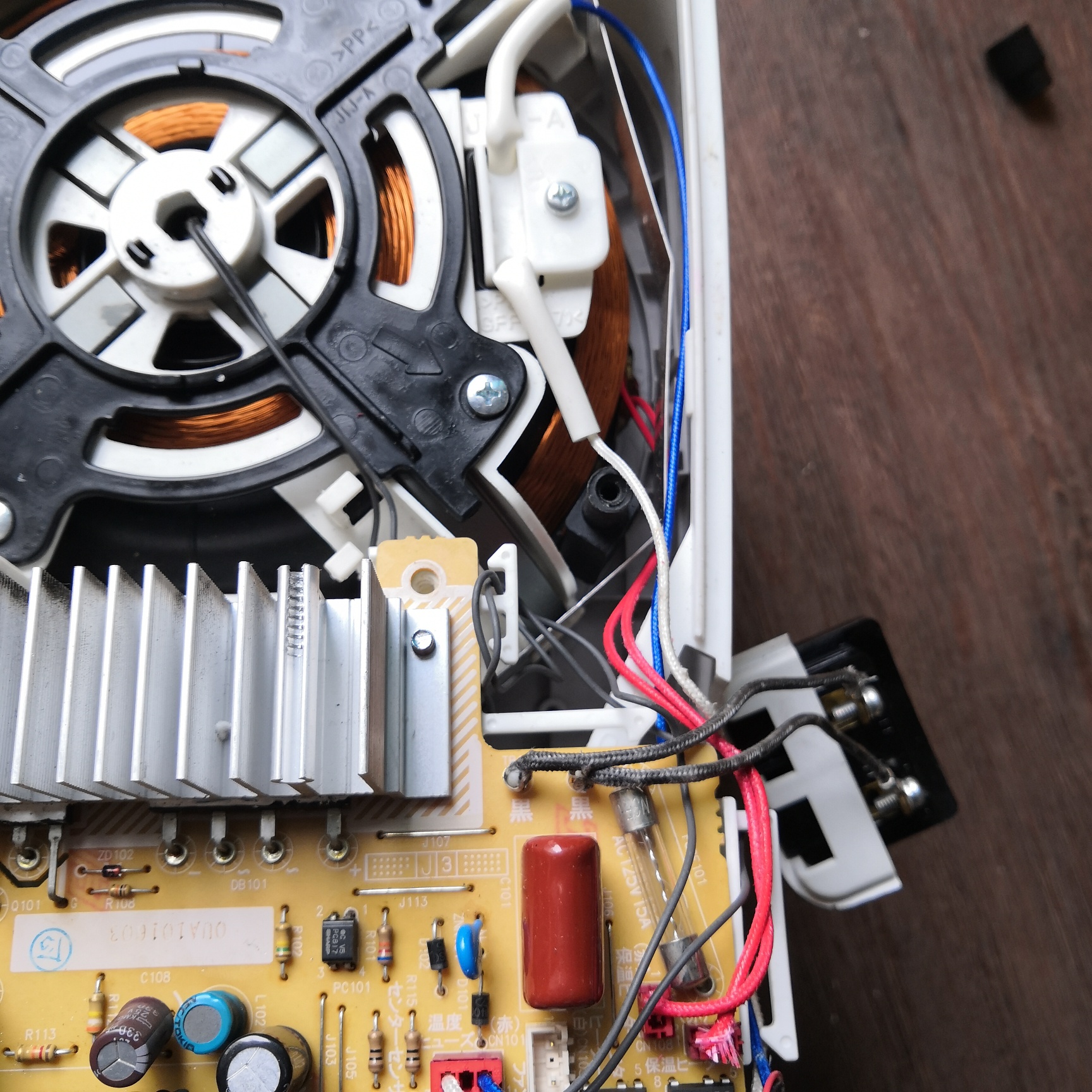

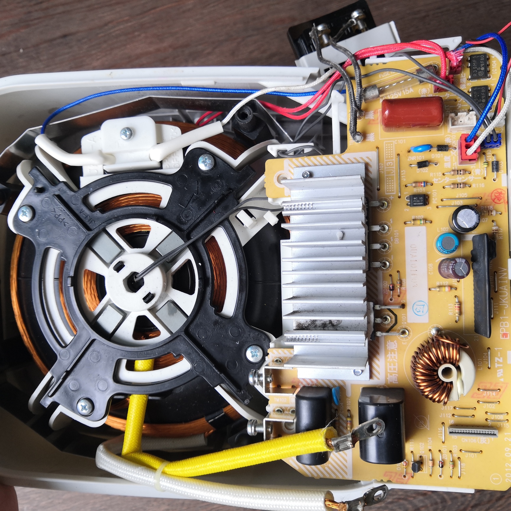

5#
发表于 2019-8-30 11:40:14 来自迅维网APP | 只看该作者 来自: 中国 来自 中国
好的,大哥,我都拆了下,帮我看下

6#
发表于 2019-8-30 15:13:34 来自迅维网APP | 只看该作者 来自: 中国 来自 中国
请问您说的是这个吗
回复 支持 反对
7#
发表于 2019-8-30 17:12:10 来自迅维网APP | 只看该作者 来自: 广东深圳 来自 广东深圳
贴在加热胆壁上的?如果是,就是它了
回复 支持 反对
8#

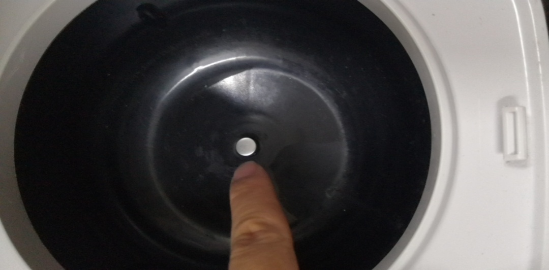

发表于 2019-8-30 20:36:50 来自迅维网APP | 只看该作者 来自: 中国 来自 中国
这个是温度感应的类似电阻的温度保险丝管,量了一下之后是通路的,应该是好的吧?锅底有一个芯子带弹簧的,量着不通,但是电阻阻值有42k欧

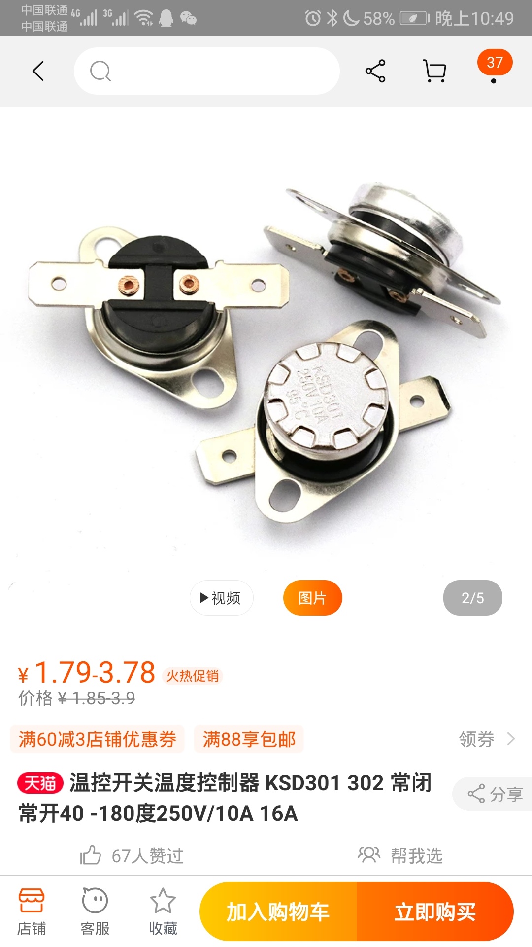

9#
发表于 2019-8-30 22:50:21 来自迅维网APP | 只看该作者 来自: 广东深圳 来自 广东深圳
看看有木有这个

这个是在锅底的吗?就是我最后拍的那个圆的,你图上的没有哦 [video=http://appatt.chinafix.com/pic/20190831/1567223569449323_961.jpg]http://appatt.chinafix.com/video/20190831/1567223568897897_698.mp4[/vid  详情 回复 发表于 2019-8-31 11:52

10#
发表于 2019-8-31 11:52:52 来自迅维网APP | 只看该作者 来自: 中国 来自 中国

11#
发表于 2019-10-23 22:08:35 来自迅维网APP | 只看该作者 来自: 中国 来自 中国
这个好像微波炉里见过,锅里还没见过。
