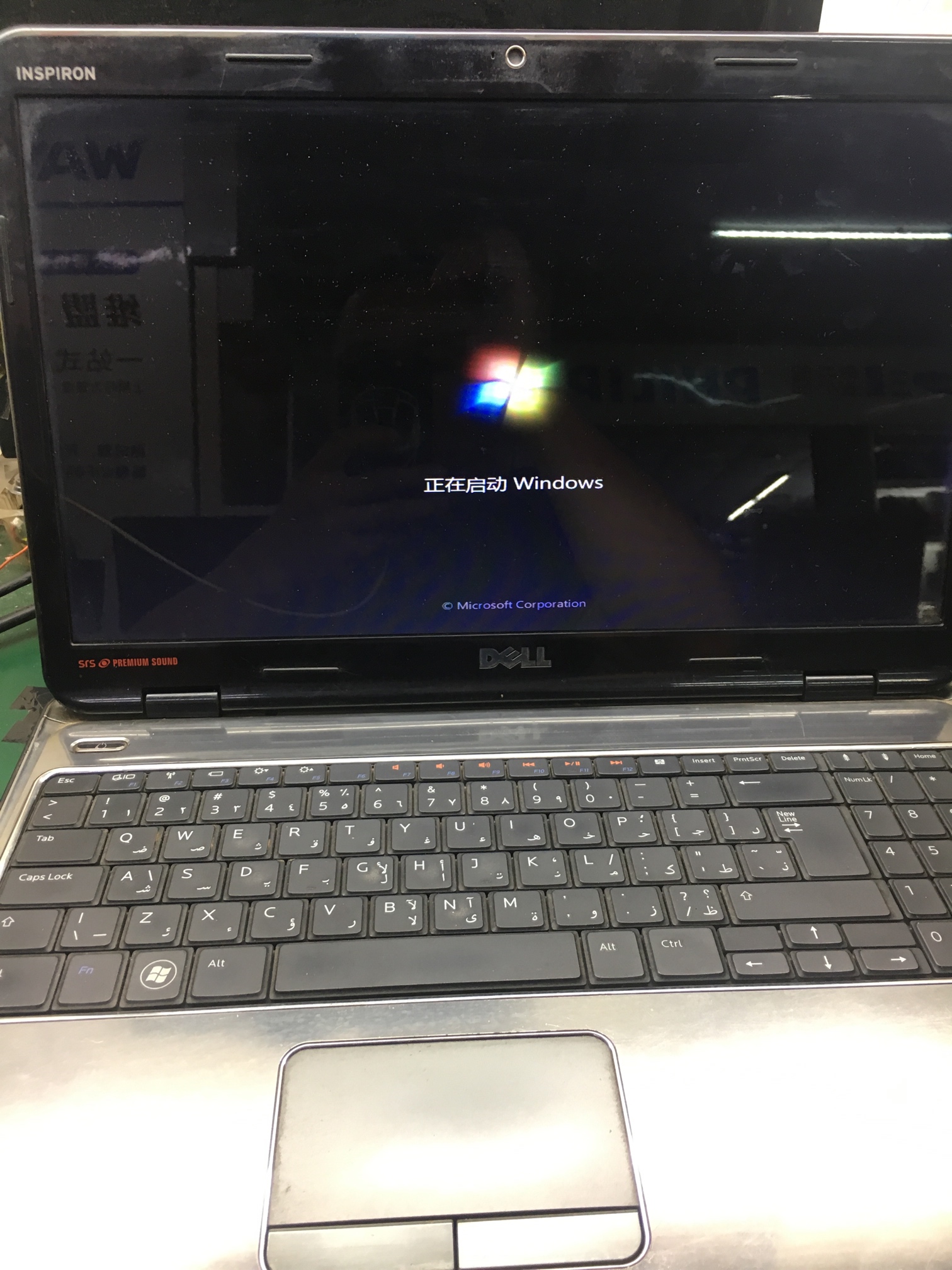

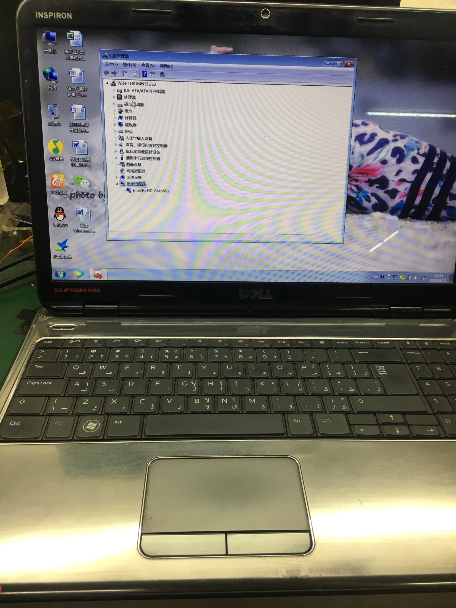

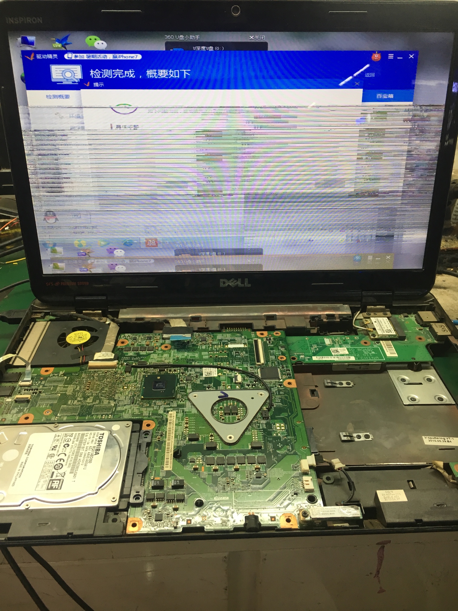

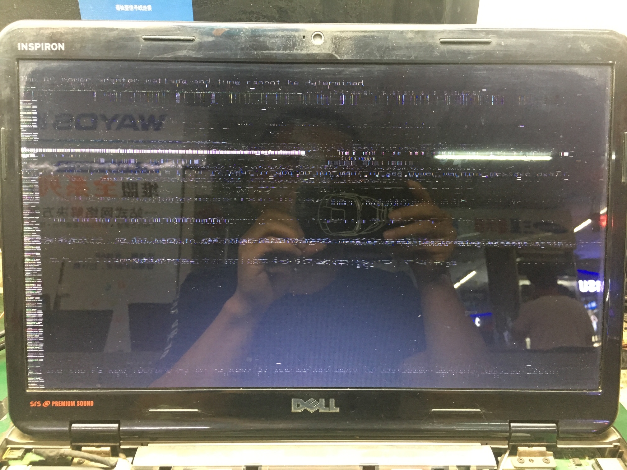

一台DELL N5010,显卡烧坏,因为之前修过,跟客户沟通后决定改成集显。
按照论坛上的方法,一步步改好了,开机出现花屏现象
1,重新检查了改动的地方,焊接没有问题
2,补过RN2002和滤波电容
3,刷过备份的BIOS
故障依旧
请教各位,还有那些地方可能,有人遇到过这种问题吗?

几个0欧排阻看看

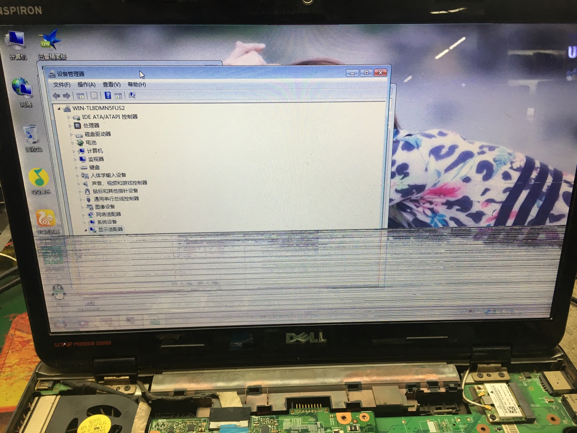

现在的情况是LOGO正常,过LOGO花一下,然后进桌面正常,弹出窗口的时候还是花

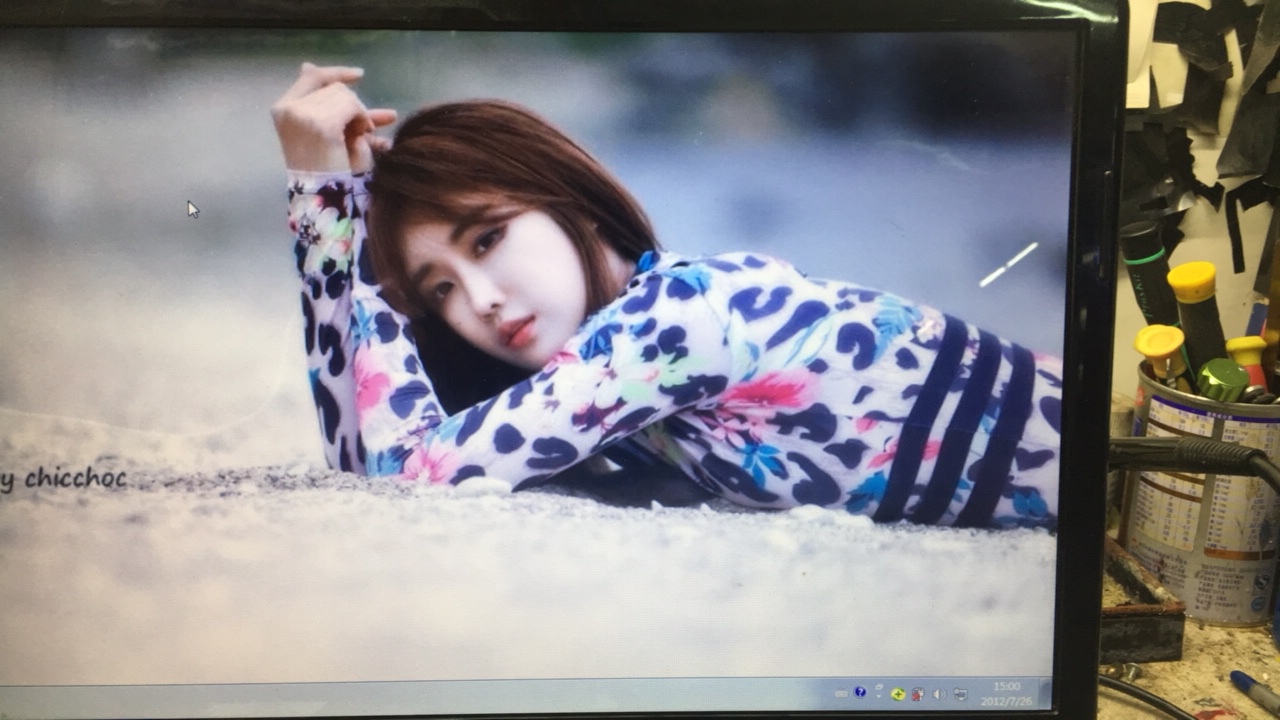

反反复复地检查了几遍也没有发现问题所在,索性把动过的地方全部去掉,重新上一遍元件,终于搞定了,没有任何问题了,不清屏不花屏不卡顿
作者: 明智的选择    时间: 2019-8-31 17:40
换个屏就好了   我经常改   改完基本都是用原机屏花屏或者是显示不正常.换个屏就好.原机屏放到别的机子上也都是好好的.
