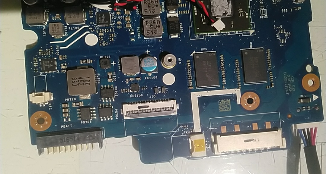

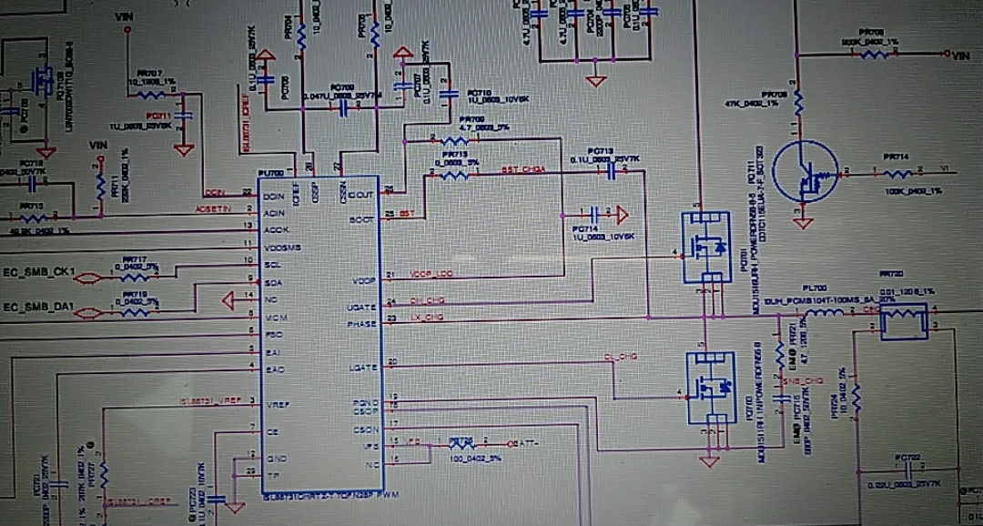

LA-B651P主板,测量88731C,UGATE脚有电压,测量PQ701有电压,测量LGATE脚没有电压 ,测量PQ703的第5脚与上管相连,为什么不轮流导通呢,各位大侠,求解

进CMOS看,识别到适配器功率了吗。
作者: DBJBW    时间: 2019-8-28 08:48
先换电池和充电器啊。
作者: dlq11291008    时间: 2019-8-28 11:55
充电器没问题的话直接更换充电芯片
作者: syejings    时间: 2019-8-28 15:39
修好了吗,等结果呢。呵呵。一般我就直接换个BQ701先
作者: vistaspn1    时间: 2019-8-28 16:41
怎么样了修的。。
作者: "梦回风吟〃    时间: 2019-8-29 10:43
直接先换个BQ701
