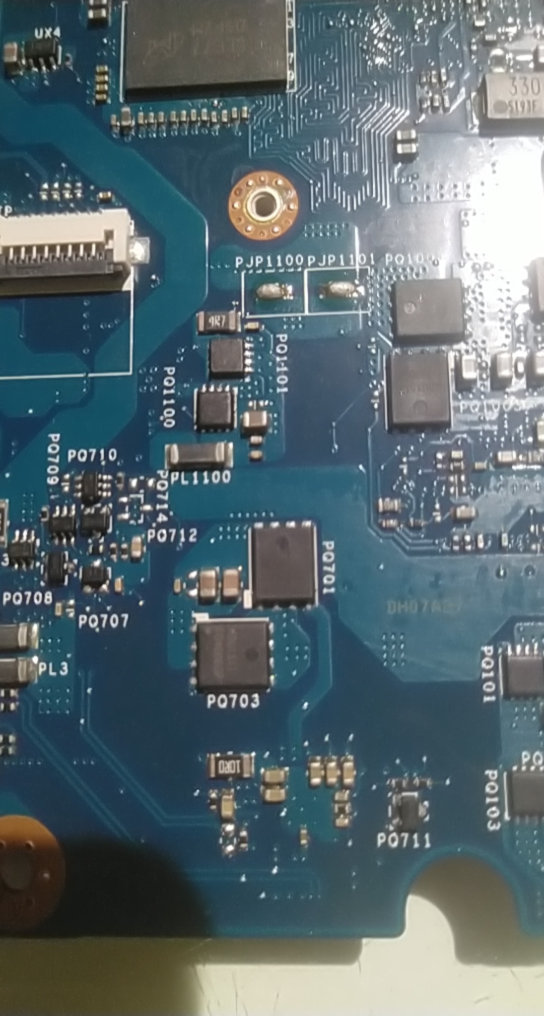

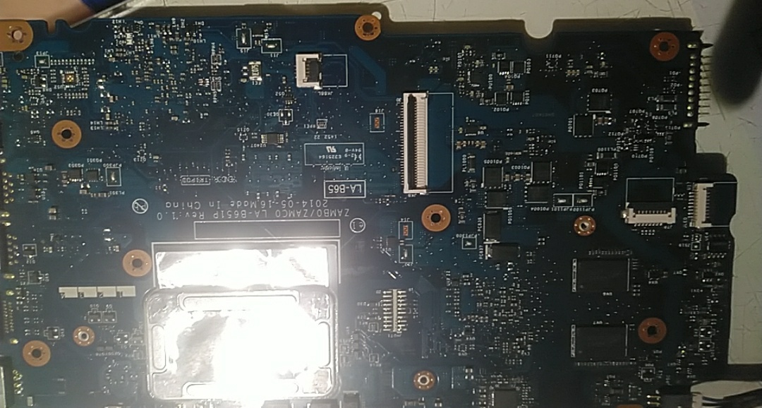

UGATE上有电压PQ701有电压,而LGATE连接PQ703无电压,什么情况,常理应该上下管轮流导通,难道和Ec有关吗?各位大侠指点
作者: 八年维修    时间: 2019-8-29 11:17
插上电源和电池有提式说明EC无问题,还是充电电路或者隔离电路。
作者: andy123654    时间: 2019-8-29 11:30
我也是,刚插上有显示充电,一会就不充了
