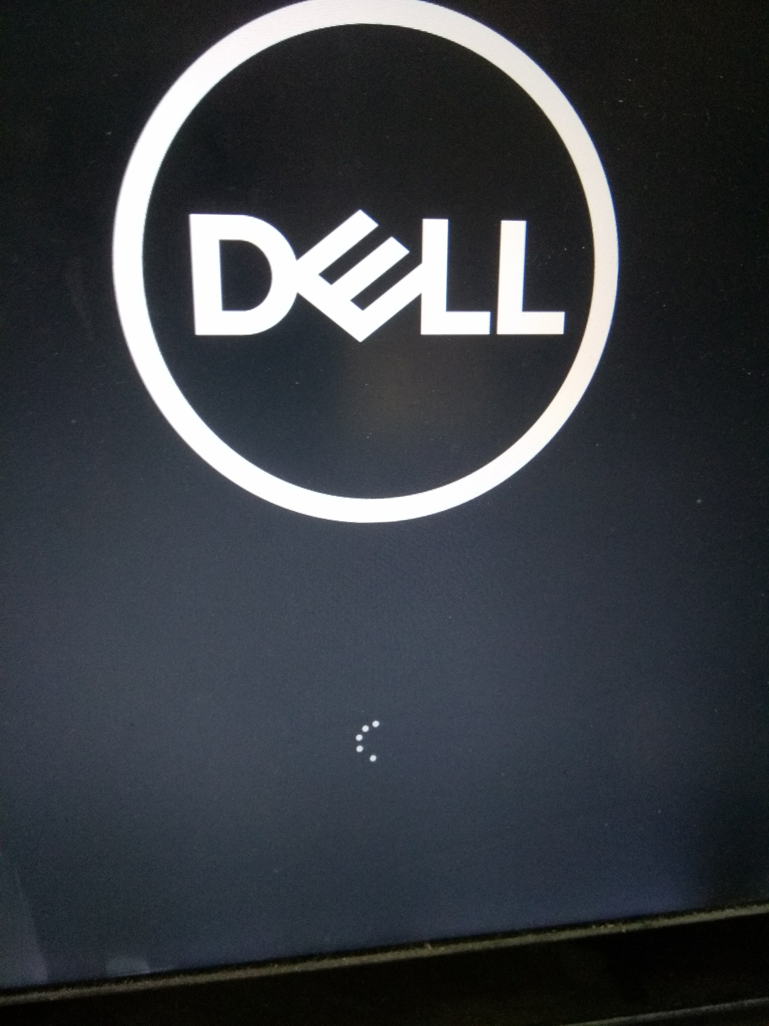

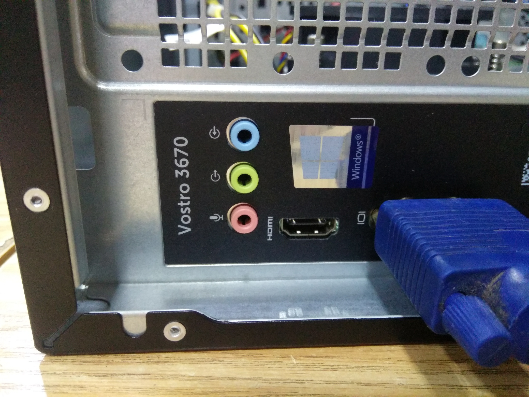

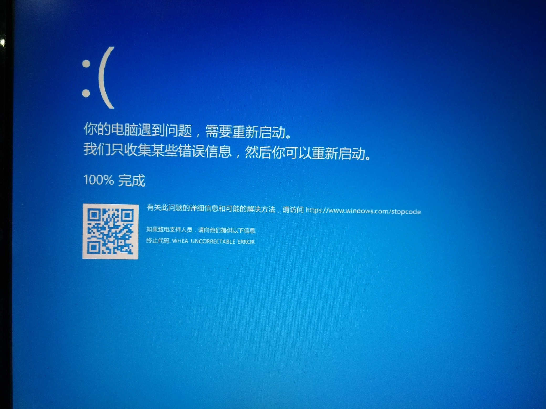

戴尔台式电脑。启动就卡在的转圈圈那里,然后转圈圈也不会转动了,弹出你的系统遇到问题,需要更新重启.......不上硬盘,换了u盘PE启动也是一样卡住了转圈那里。换过内存条。拆了所有外接,集成显卡也是一样,独立也是一样。
补充内容 (2019-8-28 09:46):

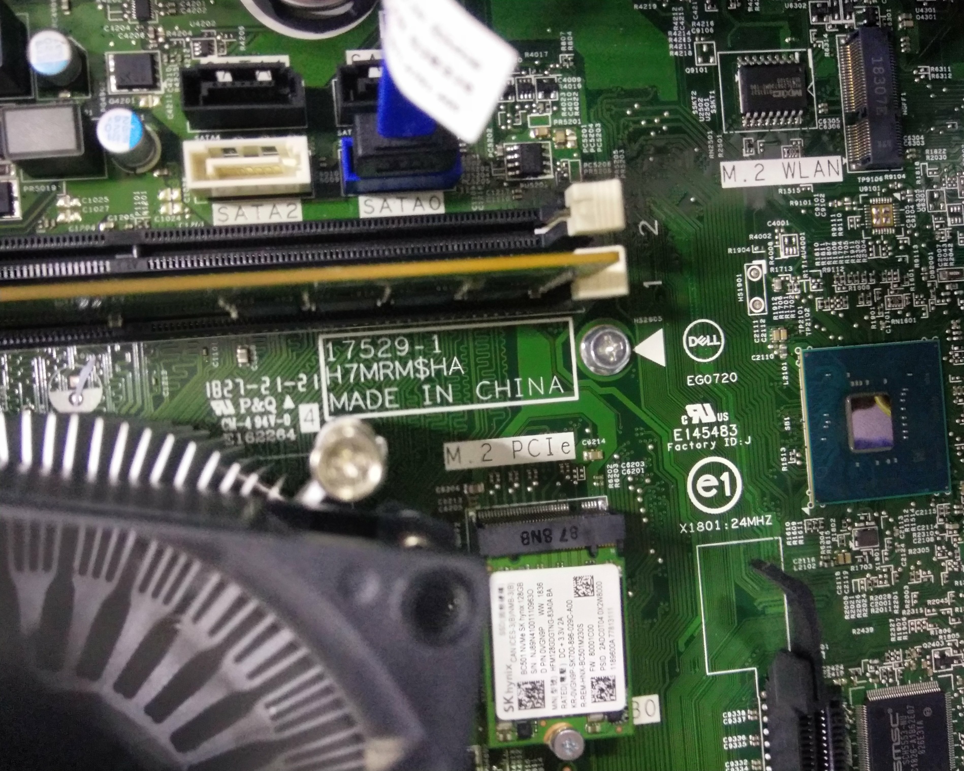

硬盘没有问题的了,因为拆了硬盘,换了几个PE都是一样问题,戴尔主板进BIOS自检没有发现问题,升级主板BIOS了,问题还是一样,确定主板问题了,不知道主板什么问题,显示什么都正常,就是卡着不能进系统。

作者: 蕃薯2010    时间: 2019-8-28 09:18
sheji 发表于 2019-8-28 08:08
先拆下硬盘开机看是不是进BIOS,然后插入u启盘看能不能进PE,如果以上都能,那么硬盘有问题,拿下来到别的机 ...
拆了硬盘,换了几个PE都是一样问题,戴尔主板进BIOS自检没有发现问题,升级个BIOS了,问题还是一样,确定主板问题了,不知道主板什么问题,显示什么都正常,就是卡着不能进系统。
作者: 暗里着迷cfs    时间: 2019-8-29 19:04
售后的名义告诉你
CPU的问题

作者: 蕃薯2010    时间: 2019-8-31 17:26
估计也是CPU出问题了。但是硬件都还没有过保,客户过来修的时候就说了硬件大问题,就先不修,还没过保。白忙一通,退客户哪去找售后了。具体问题我也不知道了。
作者: 千层浪    时间: 2019-9-1 09:56
我原来搞过一块华硕B85M的板子,问题跟这一样,后来发现是板子断线。io到南桥之间的有两根线断了,接通就好了。
作者: xiaoguo655    时间: 2019-9-1 21:53
amd cpu进系统蓝屏,换个cpu正常,你也换个cpu试试看能解决问题不
