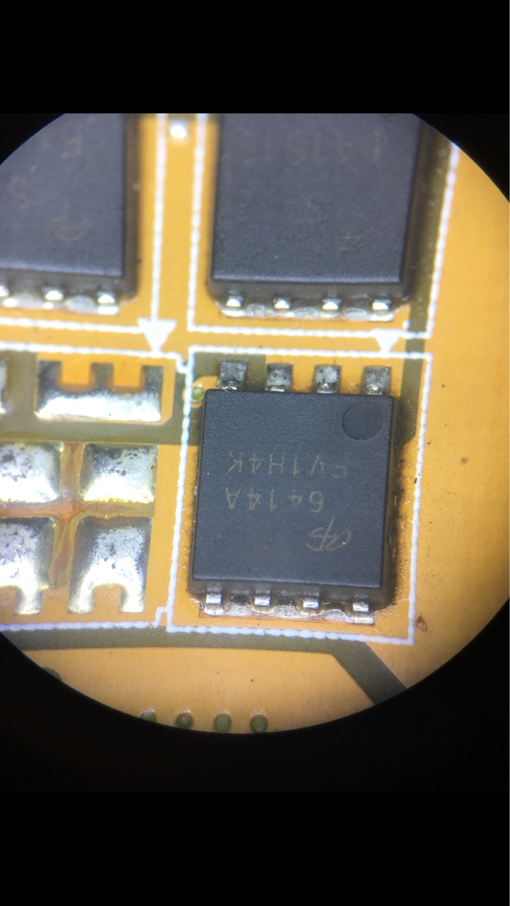

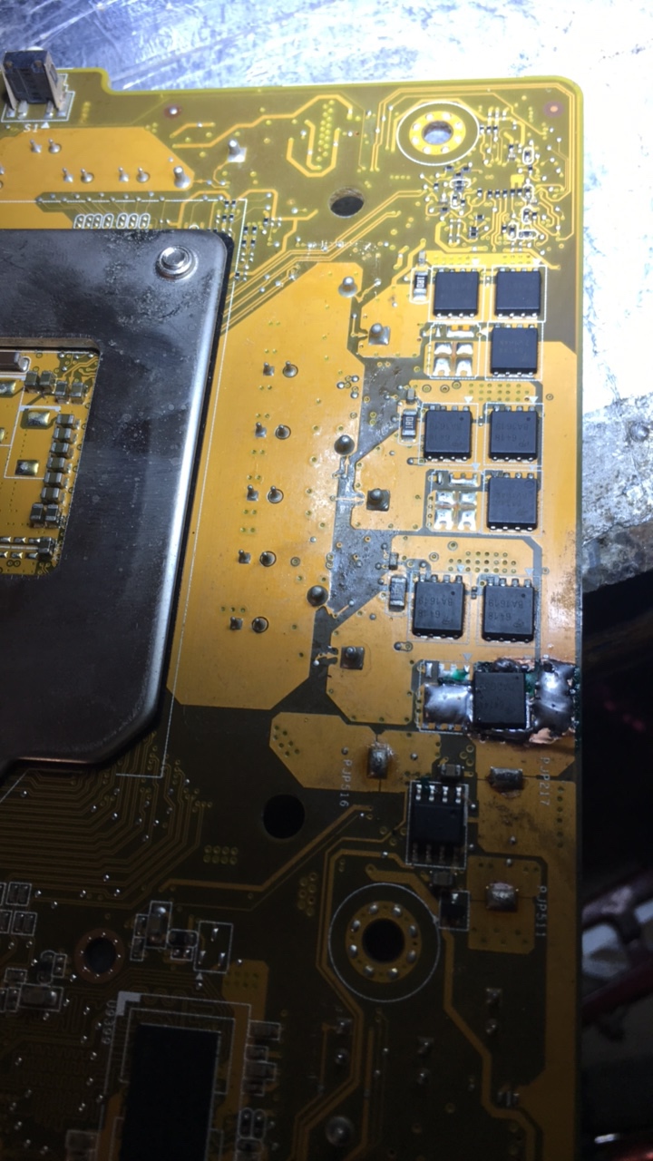

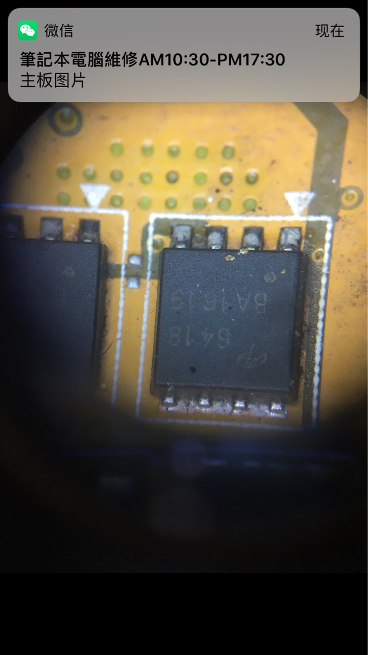

供电管烧了 不知道型号 是6418 还是6414A 另外这二个 可以互相换吗 拜托高手告诉我一下 谢谢
作者: 天意wx    时间: 2019-8-27 21:04
N沟道 u供电管 找料版同位置的拆就可以了
作者: rrr25253344    时间: 2019-8-27 21:26
这是场效应管,N沟道的,随便在主板上拆一个
最好上下一起换。
