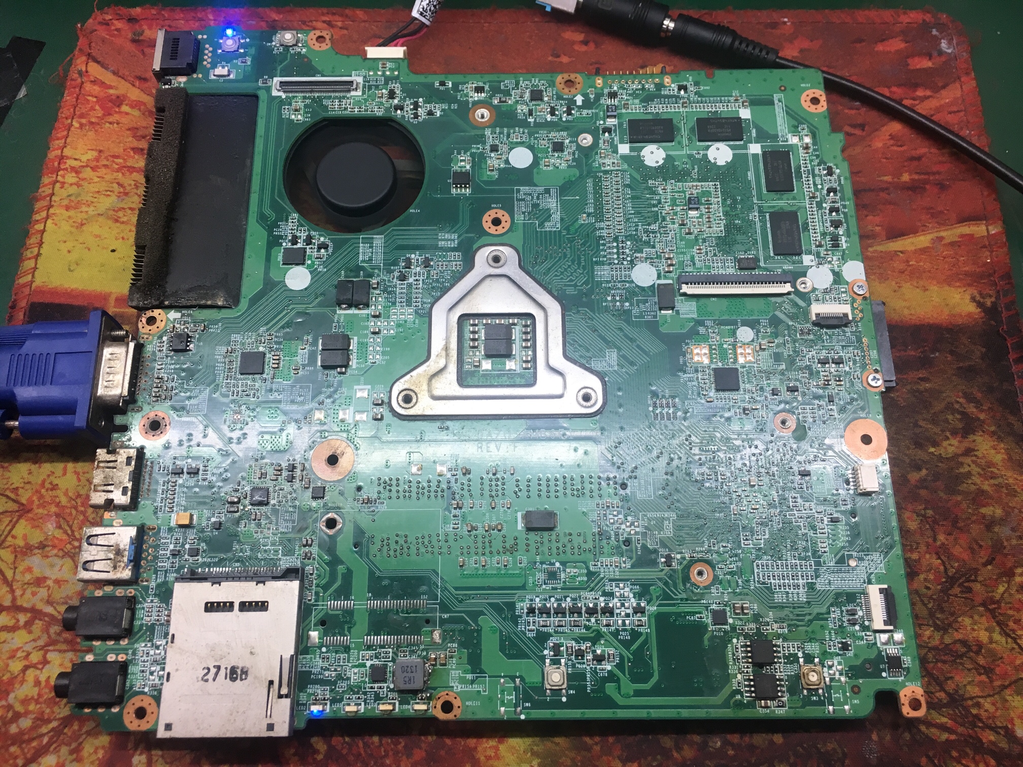

接收一台P243开机掉电,自动重启
拆机发现有进液痕迹,客户说很长时间了
清理干净,把腐蚀的电感,电容都换掉
再测试 跑电流1.2多,还是一样的掉电重启
这机器有通病,BIOS,3 5V滤波电容,CPU加滤波电容,都搞了一遍,故障依旧。
但是现在却只能跑0.5多了,显卡供电不出来
反复换内存,查显卡供电电路,未果。

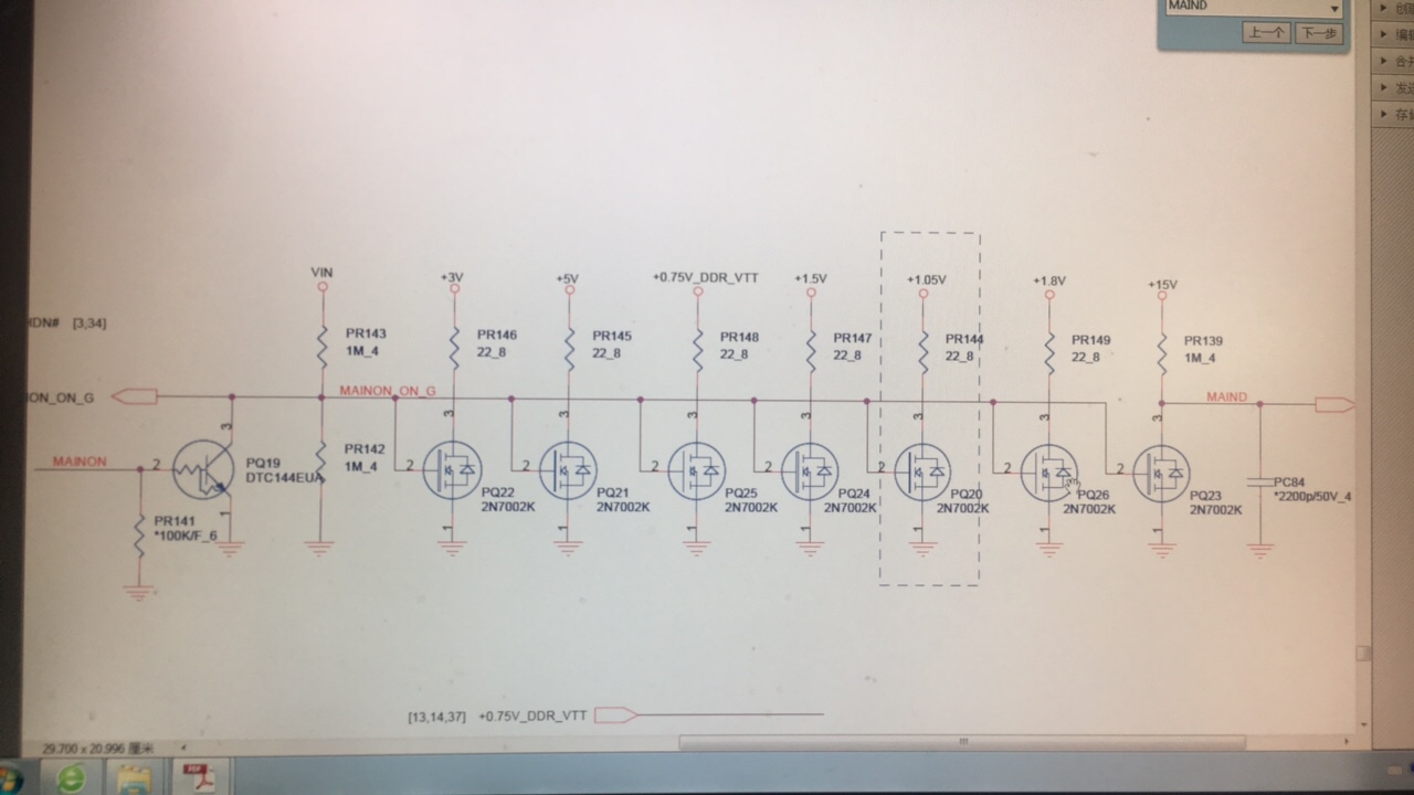

后来发现+3V 电压只有1.8V多,转换电压有问题了,顺藤摸瓜,查到MAIND也只有1.8多。

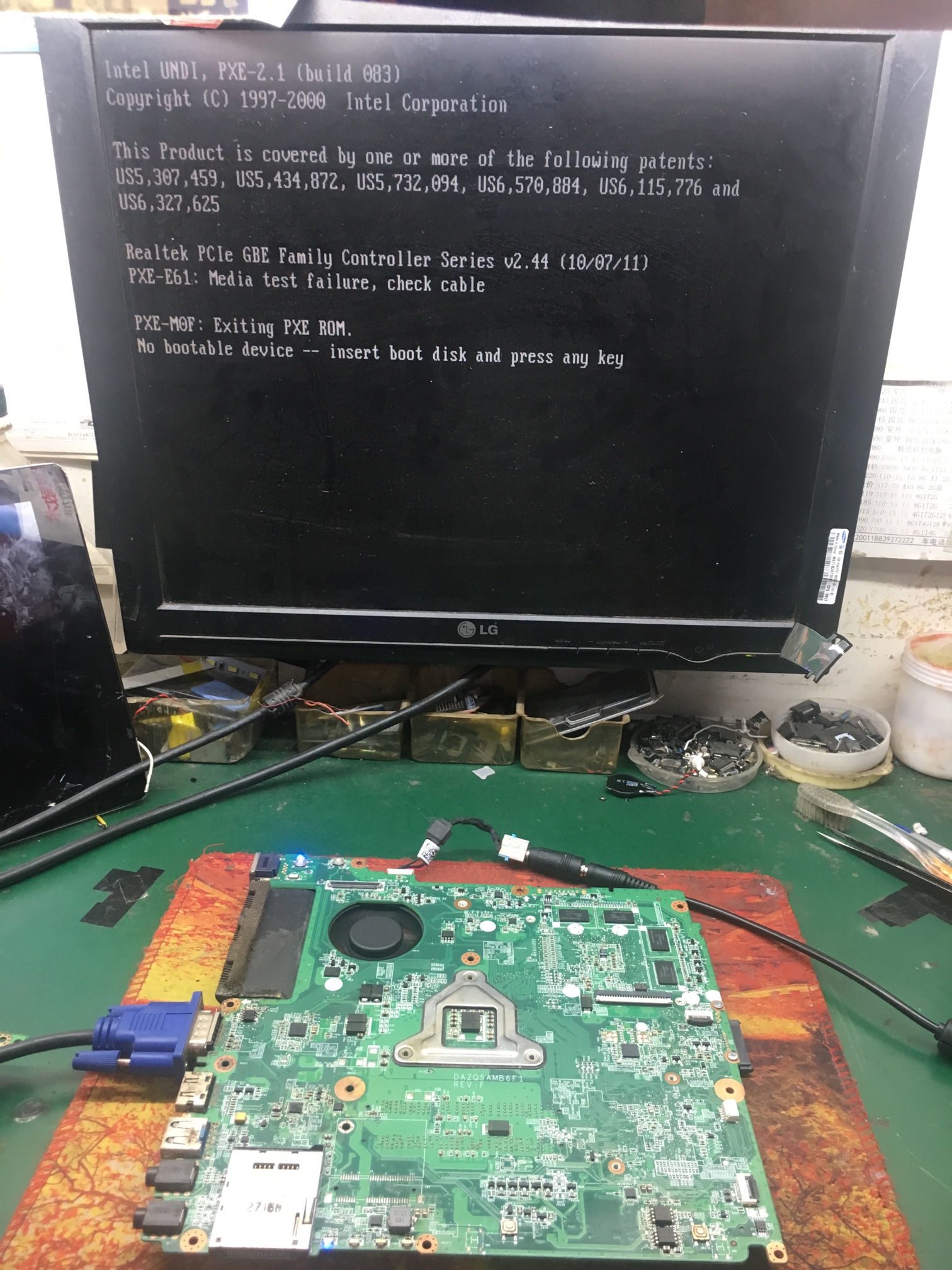

换PQ23,再测试,终于正常了,也不掉电了,插屏正常显示了,正在测机中……
