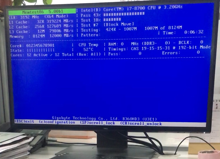

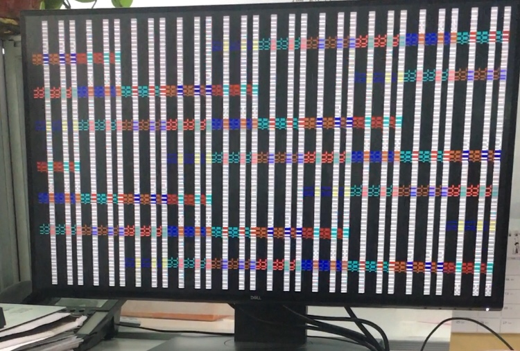

新电脑  使用中经常蓝屏  已换电源 重装过系统  用内存测试软件测试时到43%花屏。
作者: 可乐008    时间: 2019-8-27 11:23
                有独显
作者: 可乐008    时间: 2019-8-27 11:42
换过内存还是花屏  难道是显卡的事

作者: 可乐008    时间: 2019-8-27 12:32
去掉显卡了 用集显还是花屏  正在排查中

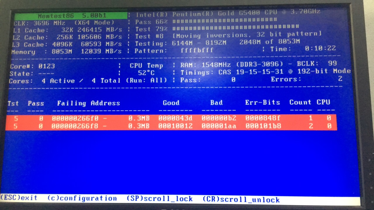

作者: sumtal    时间: 2019-8-27 14:29
感觉还是内存
作者: lnkshao    时间: 2019-8-28 17:17
cpu
作者: A小伟1997    时间: 2019-8-28 17:51
不用测了,cpu问题
作者: 天上掉个馅饼    时间: 2019-8-29 08:38
新电脑装的坏CPU?
作者: 369133434    时间: 2019-8-29 09:12
看看CPU针脚有没有问题
作者: 明天的明明    时间: 2019-8-29 11:26
这个不是CPU就是内存   绝大概率是其中一个
