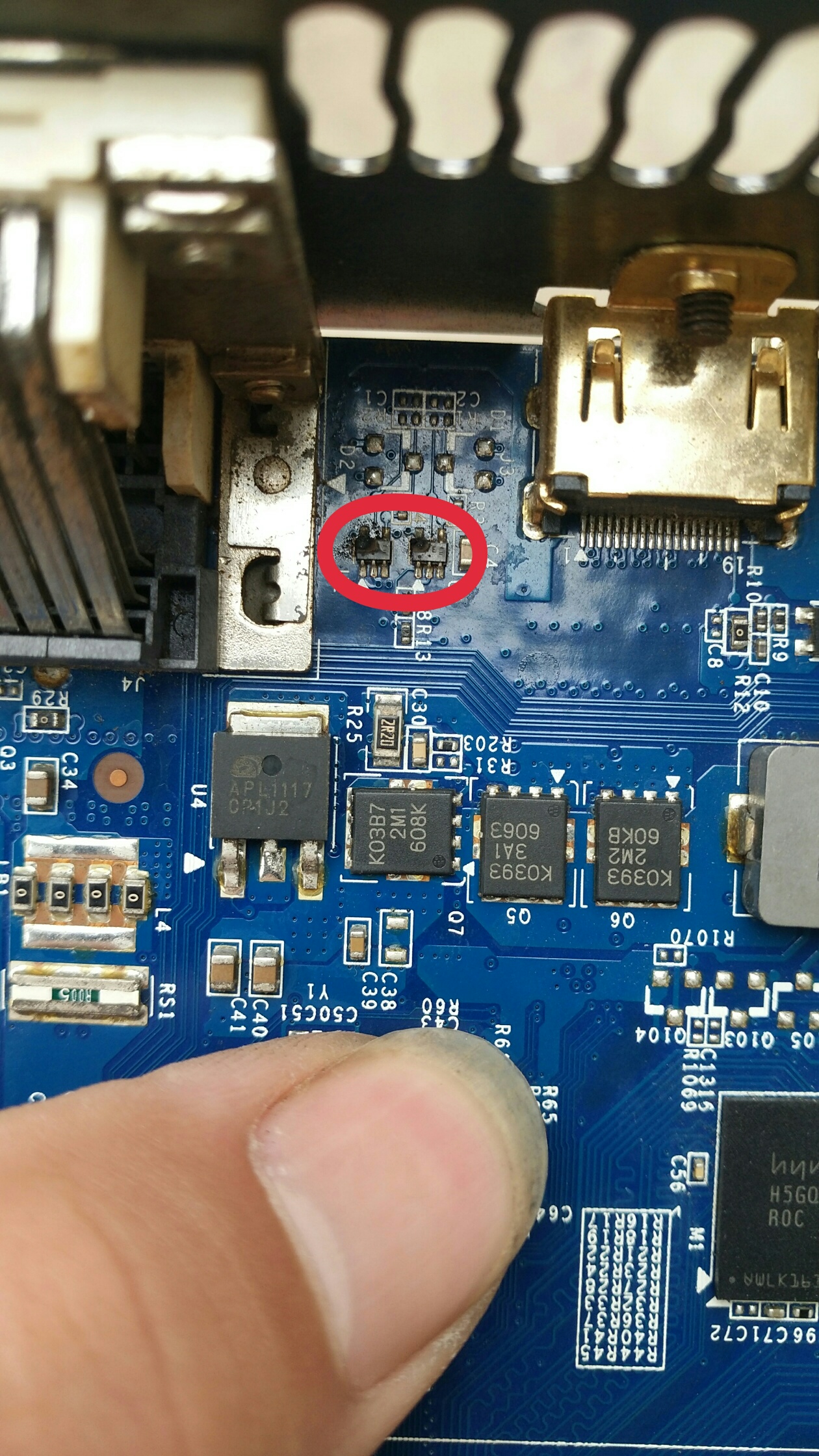

收了一块技嘉n660wf2 2g显卡,风扇转无显示听音响可进系统,检查发现有两个5脚的小芯片烧掉了,看不清型号了,大佬知道这个芯片是什么型号吗,谢谢。

这是什么型号,或者能代替它的型号,谢谢。
作者: 369133434    时间: 2019-8-27 10:01
看着像行场信号的保险
作者: 维修全能王    时间: 2019-8-27 20:45
这个是因为5v偏高导致的,你光换这两个原件不会好的
作者: 维修全能王    时间: 2019-8-28 10:07
是的行场的esd,规格是74LCLG08GW
作者: 维修全能王    时间: 2019-8-28 10:08
74LVCLG08GW,你换了也不会好

谢谢大佬,因为是新手不知道从哪里入手。
