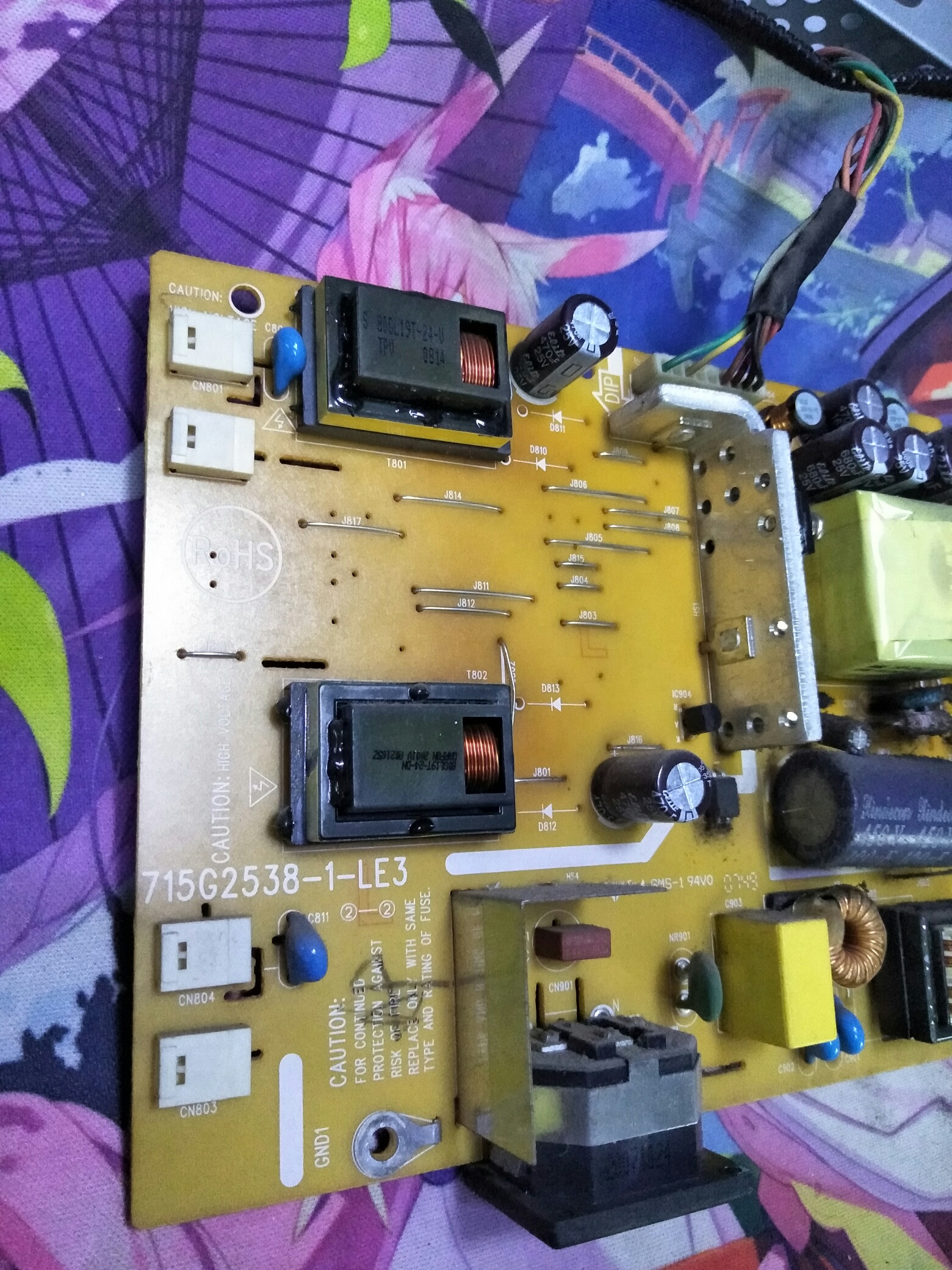

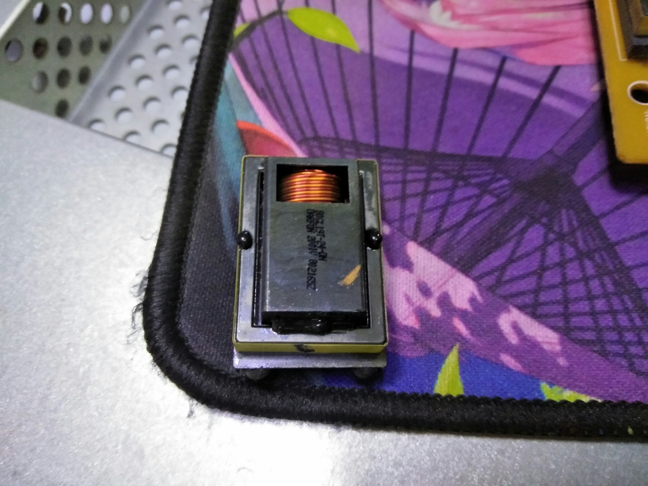

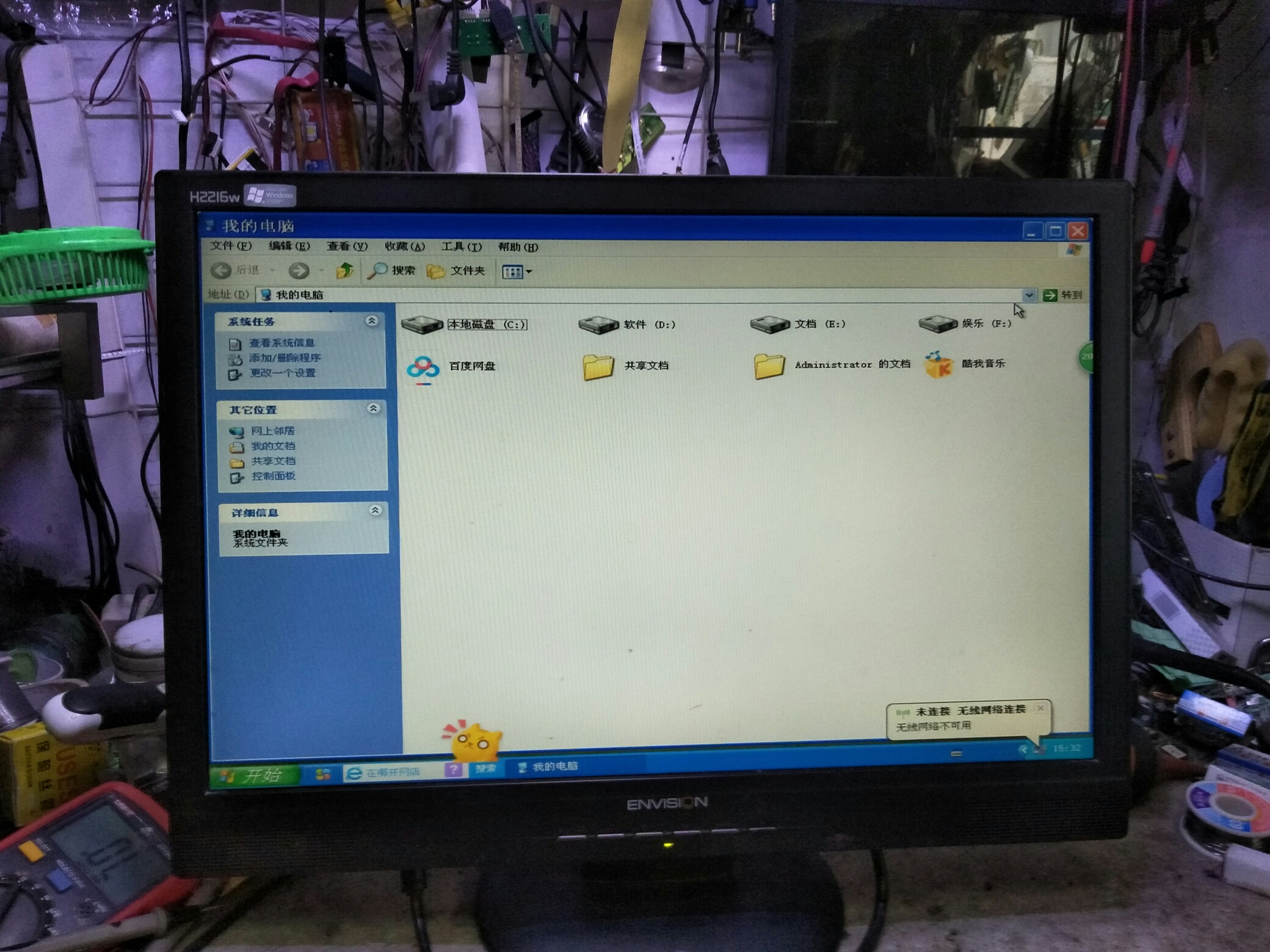

H2216w显示器通电亮一下黑屏,多为高压板一侧高压包损坏,具体为高压绕组开路或阻值变大,造成一边高压输出不正常产生保护。更换高压包可排除故障!
作者: virginlulu    时间: 2019-8-26 19:19
断线可以焊上   多灌胶
作者: BHYF    时间: 2019-8-27 05:22
virginlulu 发表于 2019-08-26 19:19
断线可以焊上   多灌胶
一般都很难焊,看不到断点。
作者: 明天的明明    时间: 2019-8-27 08:49
板子都烧的变颜色了
