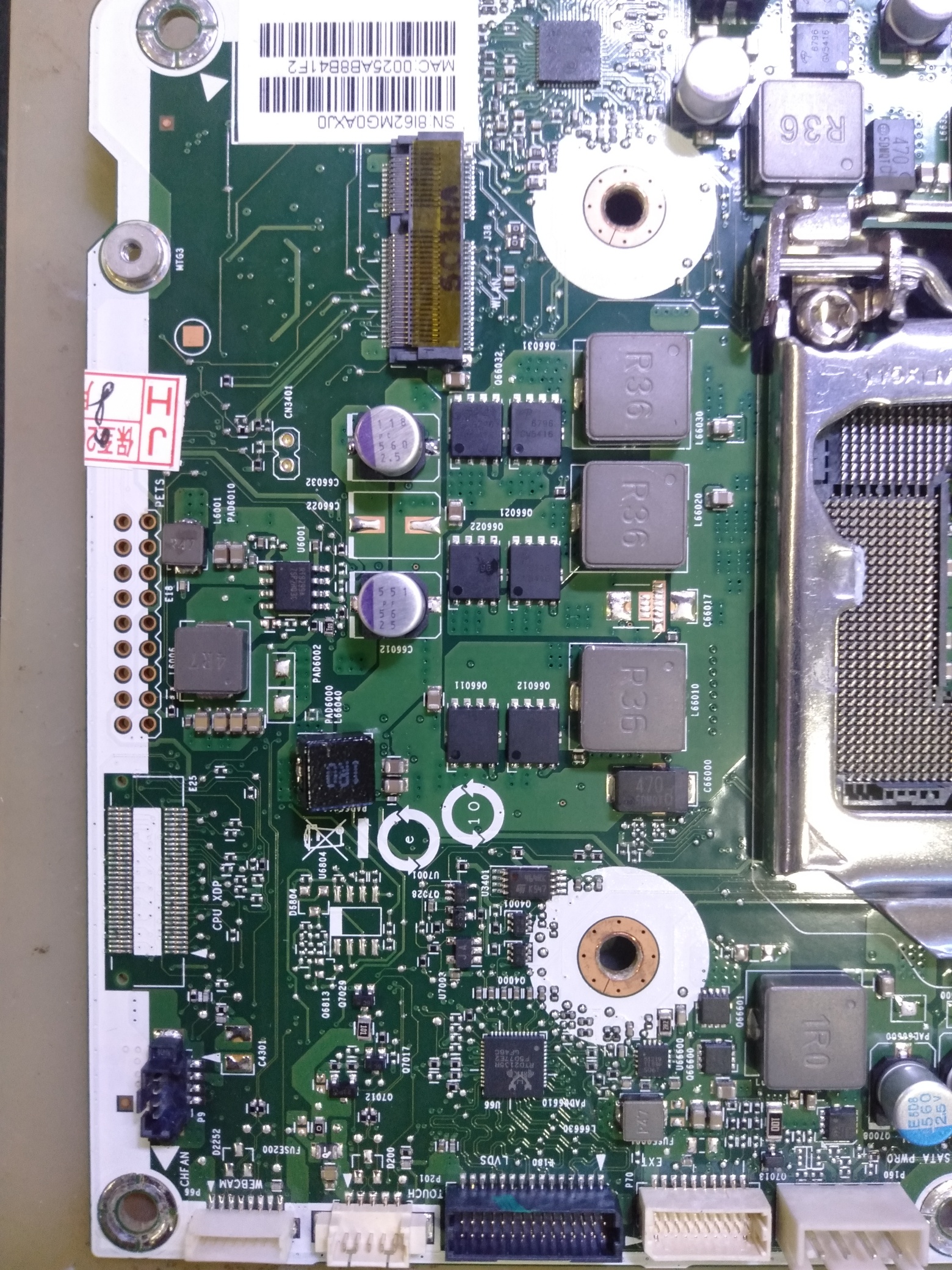

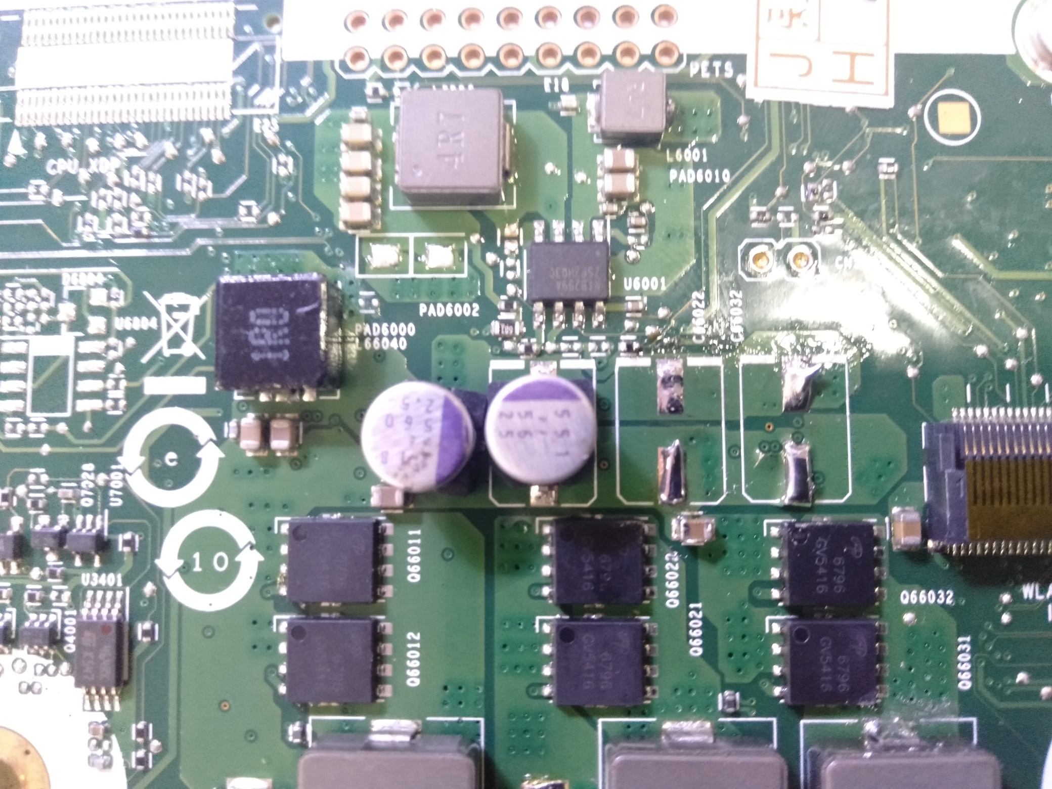

接修惠普一体机。USB短路导致进系统所有U口都不能用。但是很奇怪的是在BIOS下没有问题,,但是PE和系统下都不行。,客户着急直接换板, 顺丰板子到了。接好后发现不过保护隔离,,公共点只有6V电压。和卖家商量好了。直接开搞维修。断开所有隔离点。到CPU供电阻值正常。卸掉上管问题依旧。偶然发现一电容貌似动过烙铁。卸掉电容后阻值正常。看电容标识2.5V 560UF,直接找了一个4伏560的换上。,通电问题依旧。电容卸下来,然后又好了。突然想到这是19伏。看前面的电容25V,一是更换25伏330,OK。联系卖家。说板子发货之前都是测试好的。唉,难道是拿我们开心吗?手机发帖不会编辑图片啊。来两张图,大家伙凑合着看吧。

应该是卖家测好了发现有掉件,换件时看错标识了直接装上电容就发货了
