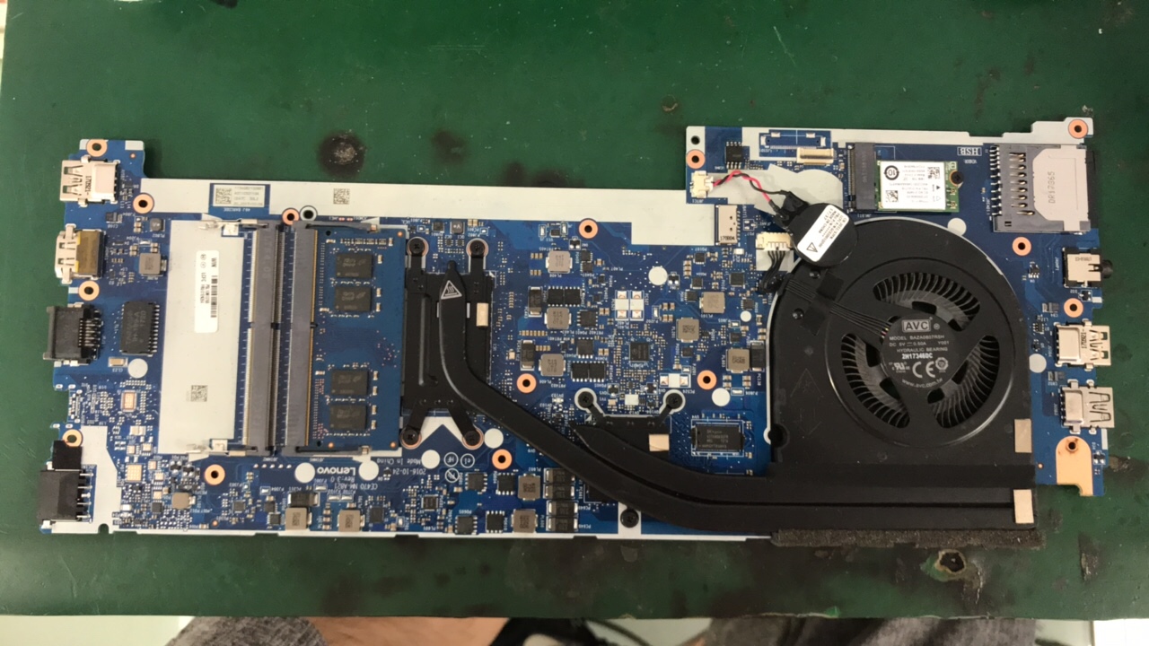

作者: boyuan19920926    时间: 2019-8-27 12:25
这个电脑是内存包报错  拔插下内存就好了  过一会又不行了   刷了这个bios解决   开机不延时   挺好的  独显的
NM-A821.BIN
