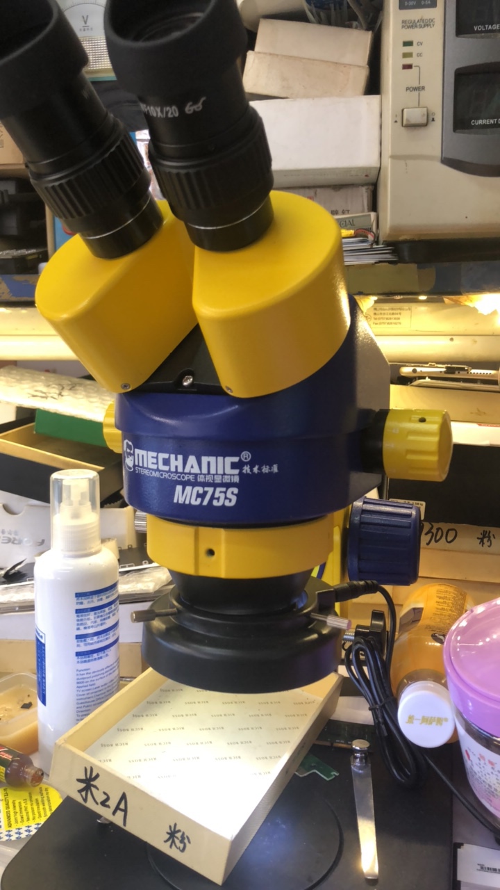

品牌型号:华硕A550D
故障:触发掉电
对于这种掉电的,大多数都是缺电压,直接拆机检 测,拆机发现主板进水,EC引脚有断线,直接找点位对照飞线,由于EC引脚太细,焊起来比较麻烦,一直手拿放大镜,一只用拿烙铁,很是不好焊,拿放大镜手又不好拿线,直接上图了,断了四根线,焊好直接就OK了
作者: Alex3    时间: 2019-8-25 17:50
这个放大镜是比较蛋疼等我,要买个修手机的体式显微镜。

作者: 汇晟电脑    时间: 2019-8-25 19:55
借助工具--台式放大镜,怎么方便怎么来。
作者: 笔记本维/配    时间: 2019-8-25 20:15
板是放大了,摄子和铬铁头也放大了,也不好用,看有没有断线,有没有连焊还是放便的。

作者: 坐等妹纸    时间: 2019-8-27 08:55
zhounianguo 发表于 2019-8-26 12:52
没几个钱,弄个这玩意
这东西多少钱一个,修手机用的
