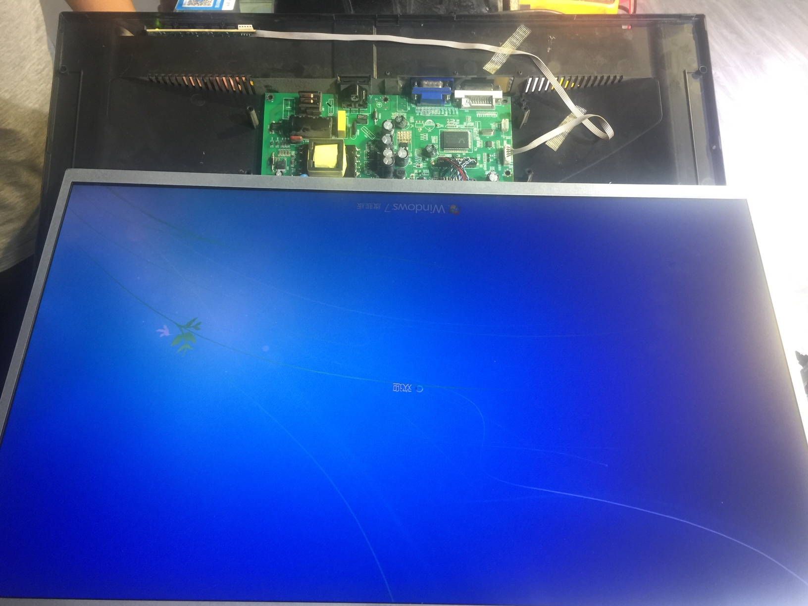

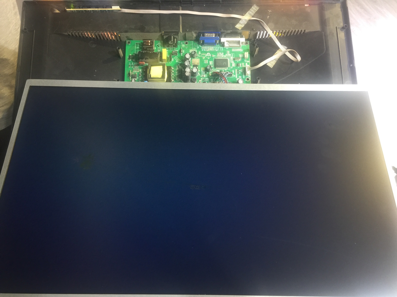

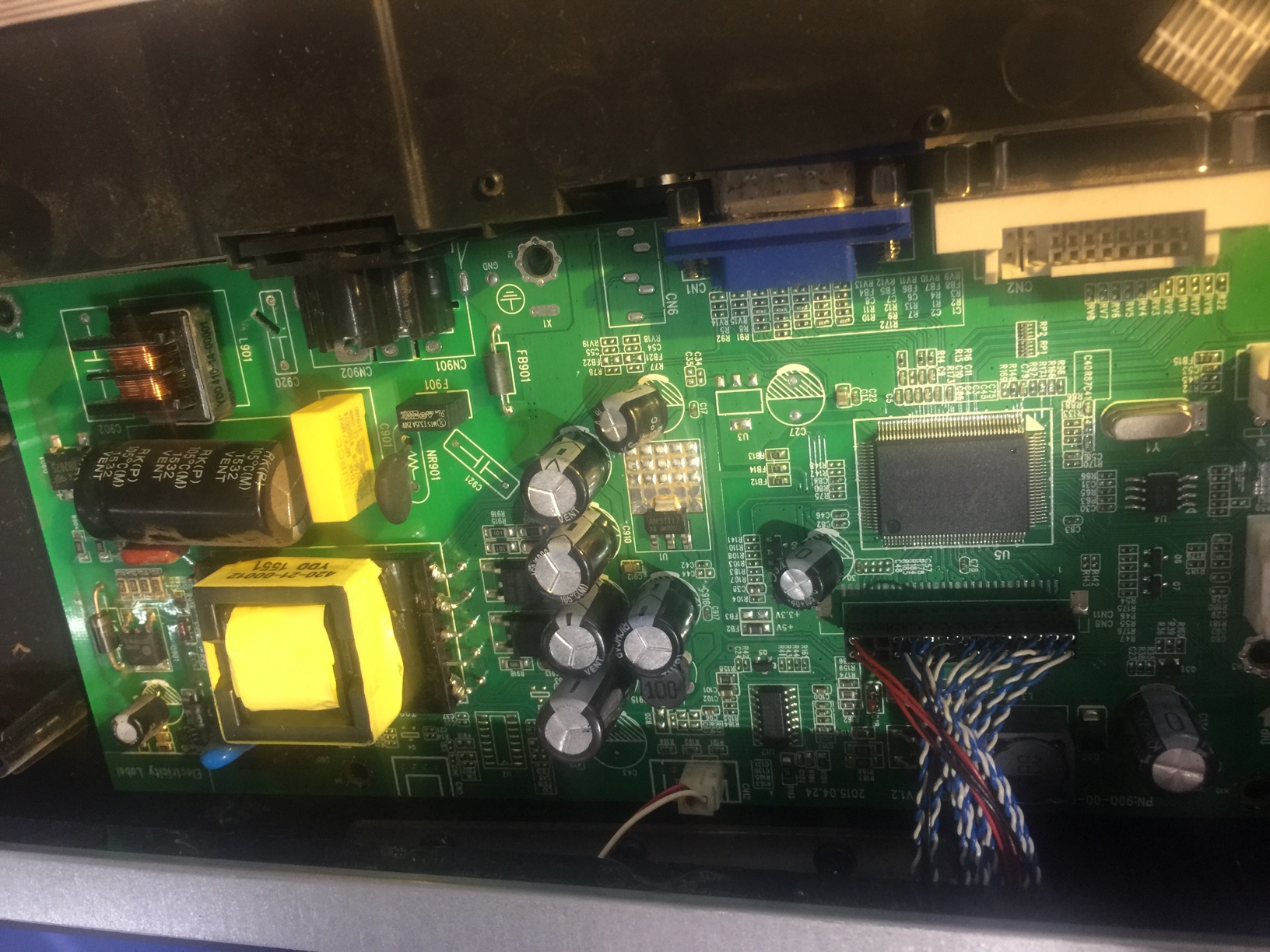

开机不亮,拆开后发现一个电容爆了,更换电容问题解决,
但是维修有风险,把客户的外框弄碎了,且修且谨慎
