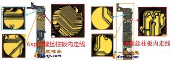

苹果6p螺丝柱下面的布线在那几个螺丝柱下面呀?摄像头那边那一个有吗?我换了一个后壳,然后就不开机了,疑是主板被打穿了。大神指导下,那个螺丝柱下面有布线,后摄右上角那边有吗?谢谢

作者: 羡三岁    时间: 2019-8-25 12:24
程经纬 发表于 2019-08-25 12:22
下面两个都有
摄像头那边吗?还是就是图里面这三个有线?
作者: 程经纬    时间: 2019-8-25 12:55
主板下面两个螺丝孔都有
作者: 羡三岁    时间: 2019-8-25 13:01
程经纬 发表于 2019-08-25 12:55
主板下面两个螺丝孔都有
最下面那两个嘛?
作者: lanji    时间: 2019-8-26 12:12
u1580旁边有一个,u1501旁边有两个
作者: 羡三岁    时间: 2019-8-26 14:58
右上角摄后摄排线那边那两个有吗?有一个也在板上,我感觉就是那个柱被我打穿了
作者: lanji    时间: 2019-8-26 15:43
就三个柱子有线,
