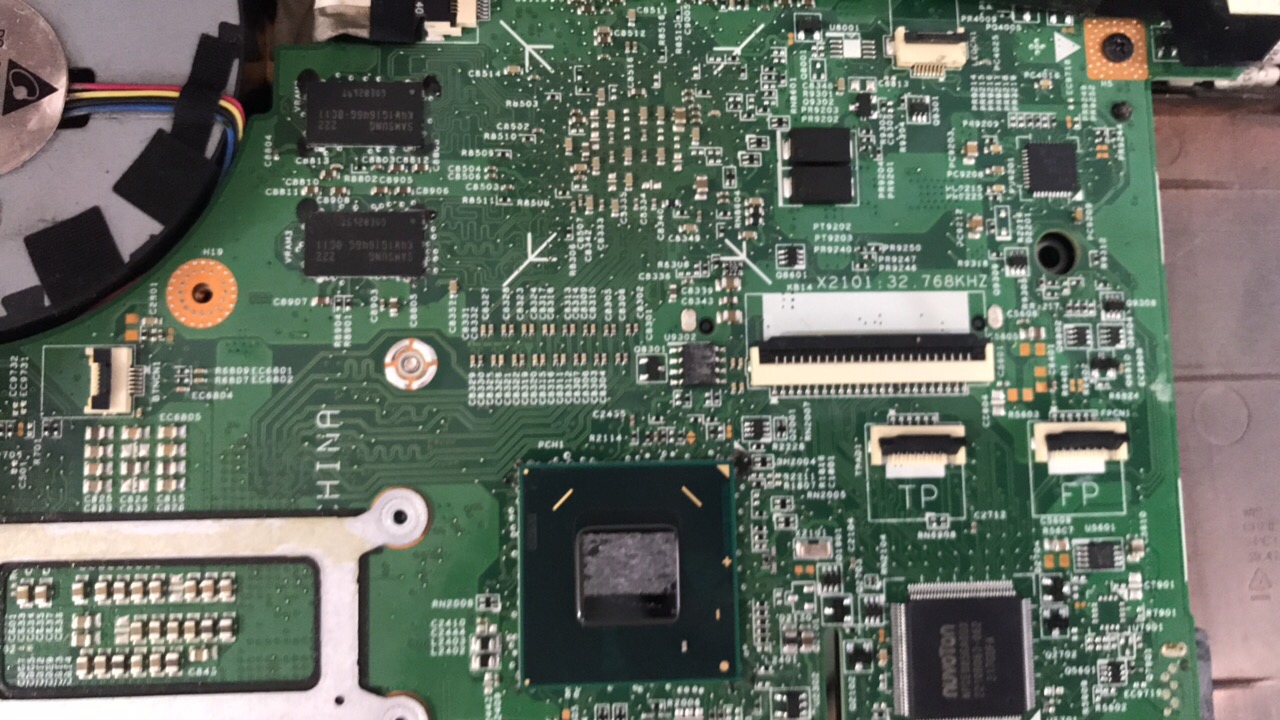

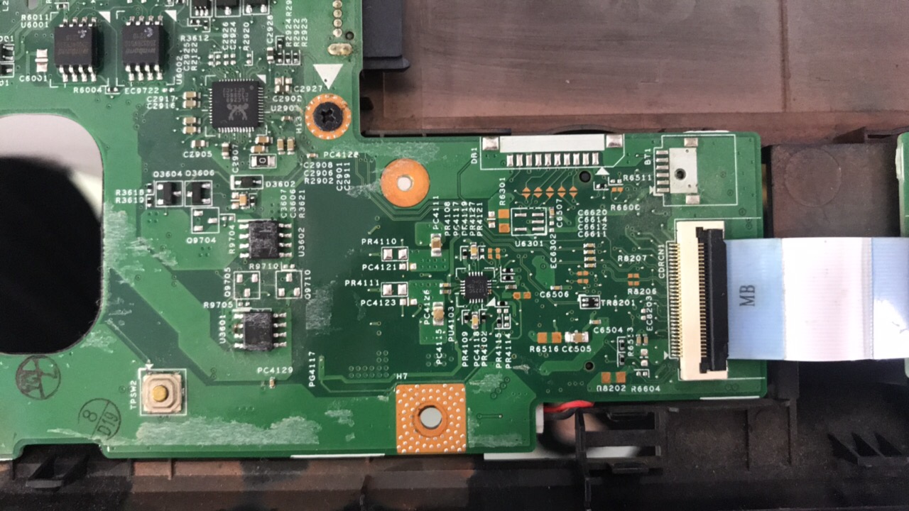

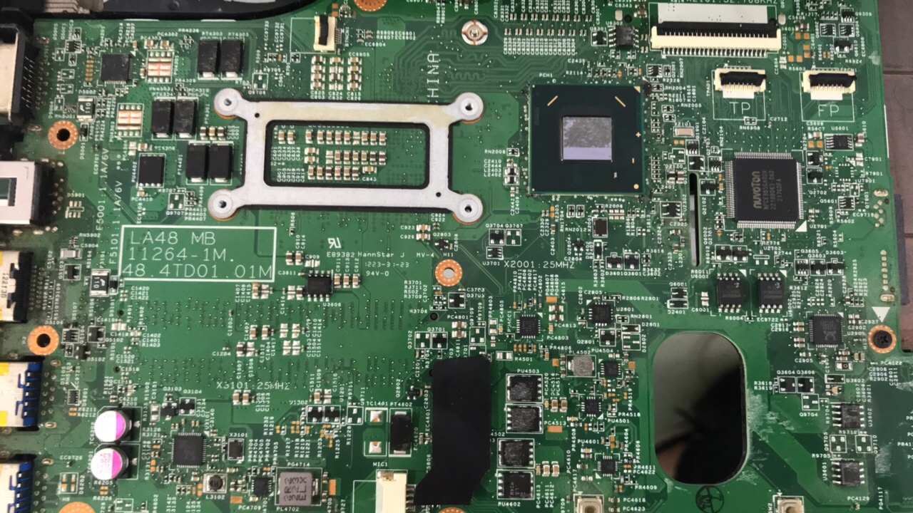

标题: 联想B480开机半个小时自动断电。 [打印本页]
作者: boyuan19920926    时间: 2019-8-24 17:44
作者: 低凋、进行曲    时间: 2019-8-24 18:32
先刷BIOS,CPU是否升级过,如果是HM70的桥上I3 I5的CPU会出现半小时关机的情况
最后就是换PCH
作者: 逍云儿    时间: 2019-8-24 19:10
我让为是温度问题引起的 ,当然说的不是CPU风扇没装好
作者: linan186    时间: 2019-8-24 23:13
如果每次都是30分准时掉电就是me的问题
作者: 飞翔者    时间: 2019-8-25 06:45
一般来说,看看电源电容是否有问题,再刷BIOS,不行再换桥了。
