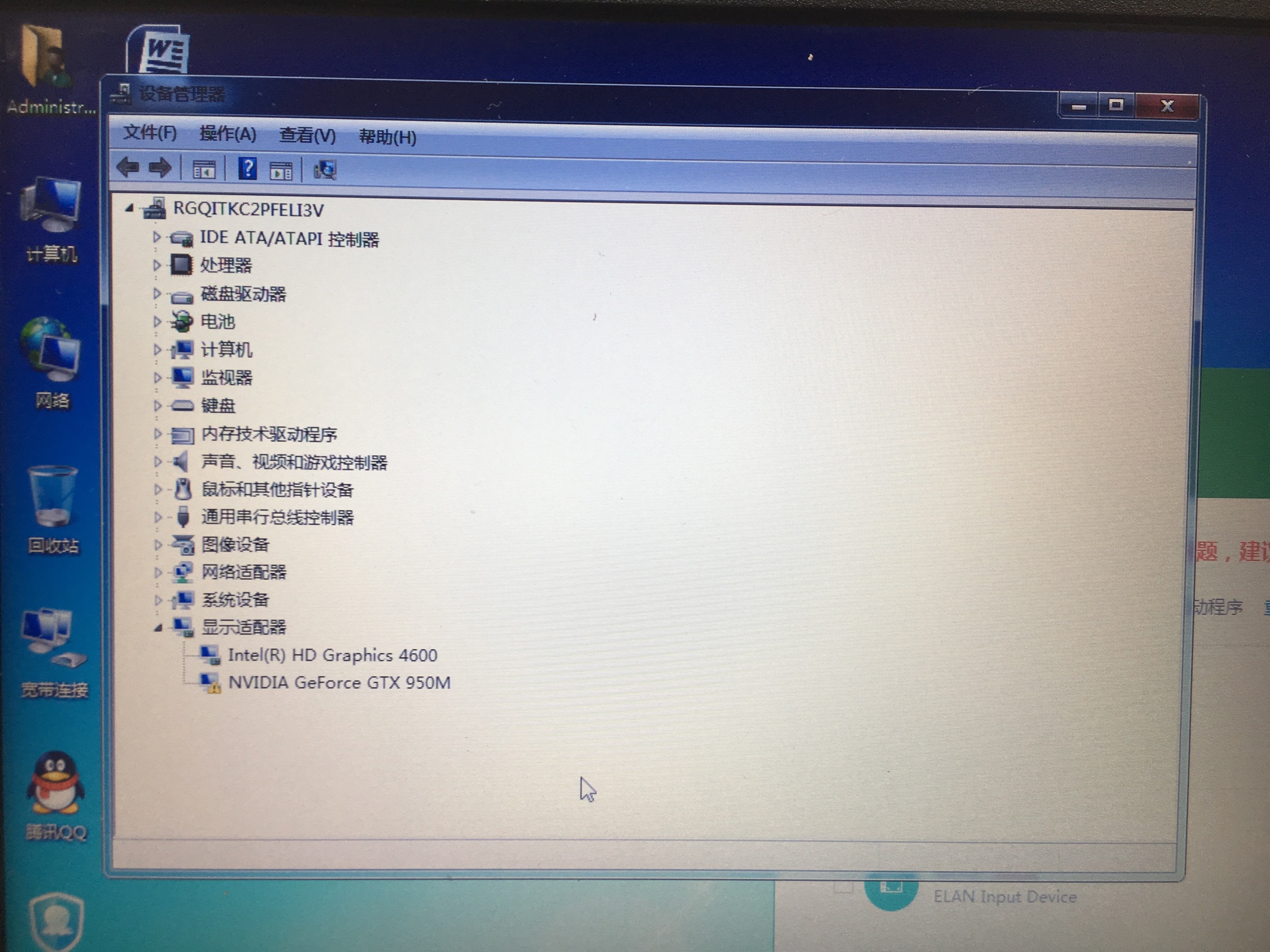

集显正常,独显感叹号 装不上驱动
拆机发现CPU座螺丝脱落两个
刷过BIOS,测量显卡供电正常
有没有人遇到这种情况啊?
加焊显卡,重新装系统,驱动正常了,正在测试中……

测量显卡和显存阻抗,估计你显卡或者显存挂了
作者: bzrzx    时间: 2019-8-24 11:11
可能是显卡阻值偏低或者显存坏了,也可能是系统问题,还可能是BOIS的ME 问题

作者: 长安长    时间: 2019-8-24 11:30
CPU座螺丝脱落两个
散热片有没有压住显卡?
作者: liyanchenshizhu    时间: 2019-8-24 15:35
既然脱落了那就全部加焊一遍吧,加焊u,显卡

作者: 林欣雨    时间: 2019-8-24 17:36
有可能  刷的BIOS 不对· ··有的 显卡都不见了  刷的不对
作者: 雷晶鹏    时间: 2019-8-24 17:38
显卡叹号 是个难题  最容易就是BIOS 不对
在BIOS 界面看到型号如果不对 那就是bios问题
作者: 885596abc    时间: 2019-8-25 09:31
加焊显卡   实在不行看能不能改集显

这个工厂刷了还是不行的 修板子
