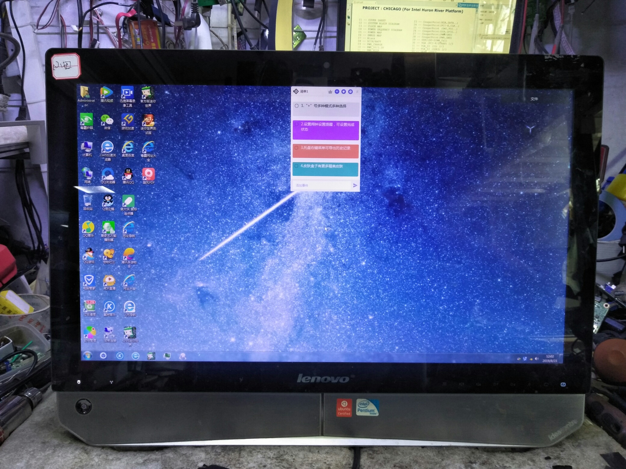

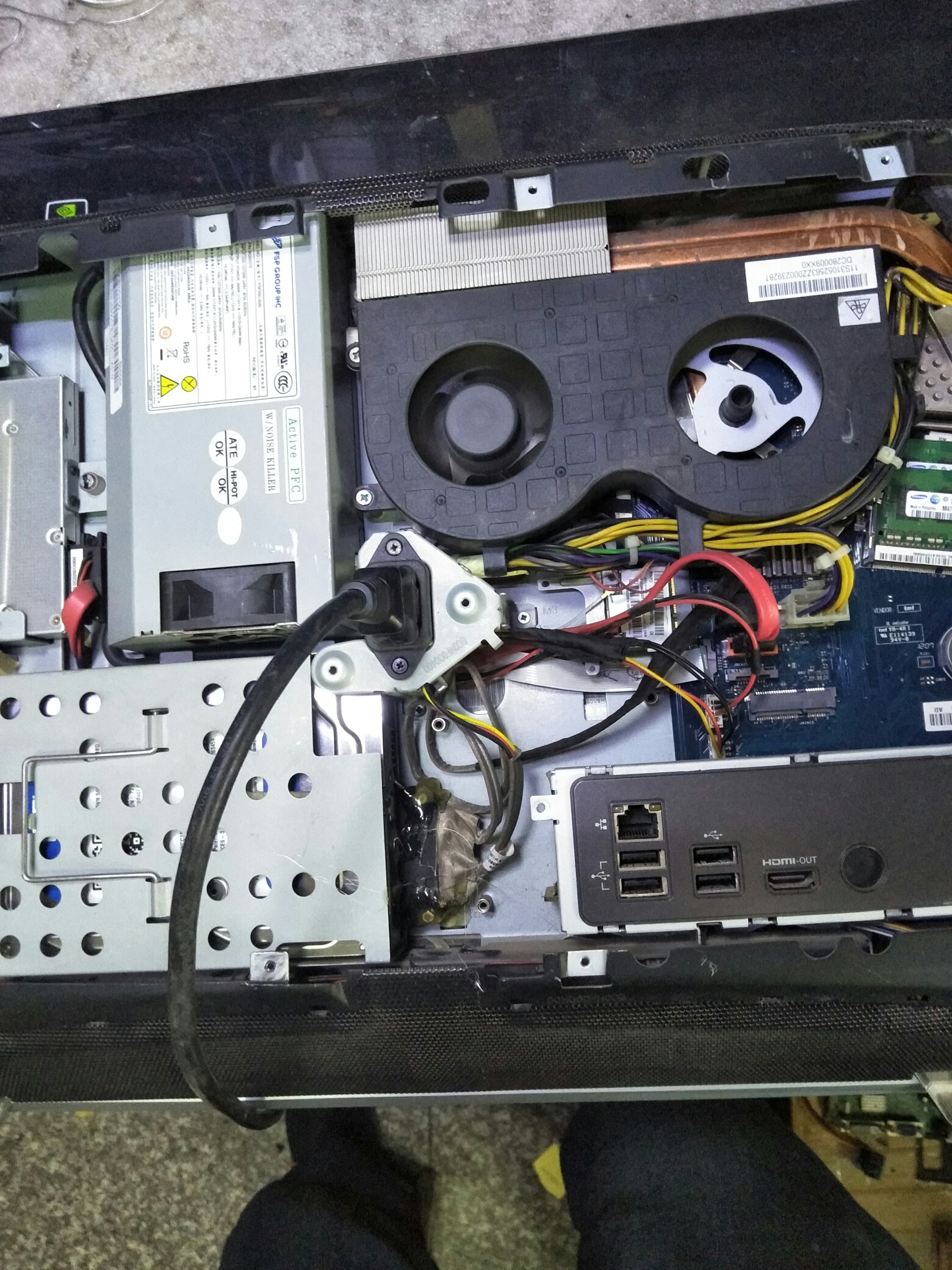

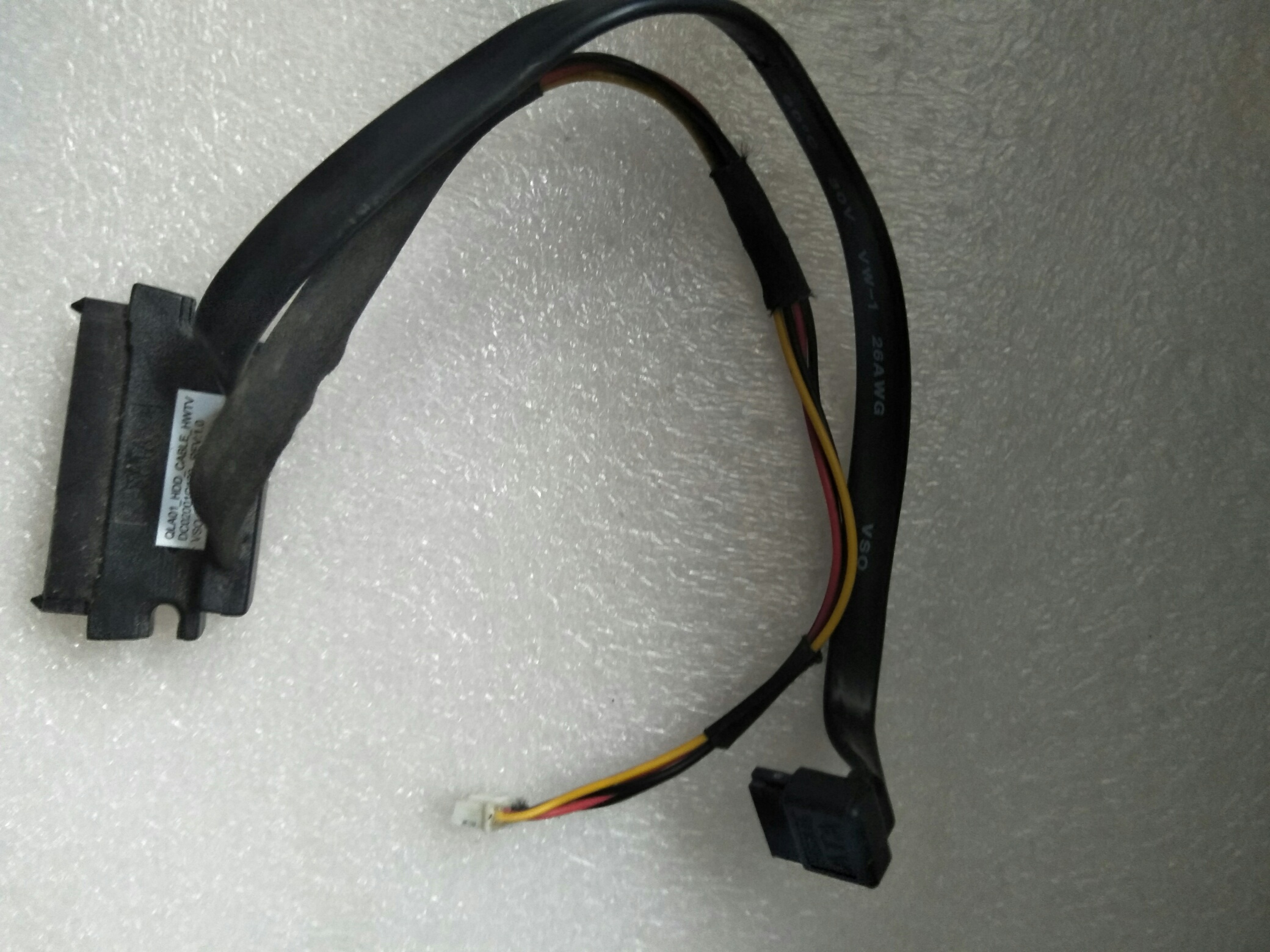

B520r2不加电,按开关无反应,拆掉后盖试机,电源风扇转两秒就停了。硬盘拿掉开机正常,单独测硬盘无埙坏,但加上硬盘测主板硬盘供电接口12v供电点阻值为0欧。换硬盘连接线故障修复,联想一体机,多次发现硬盘线供电部分短部,维修过程中提醒大家要注意这个问题!
