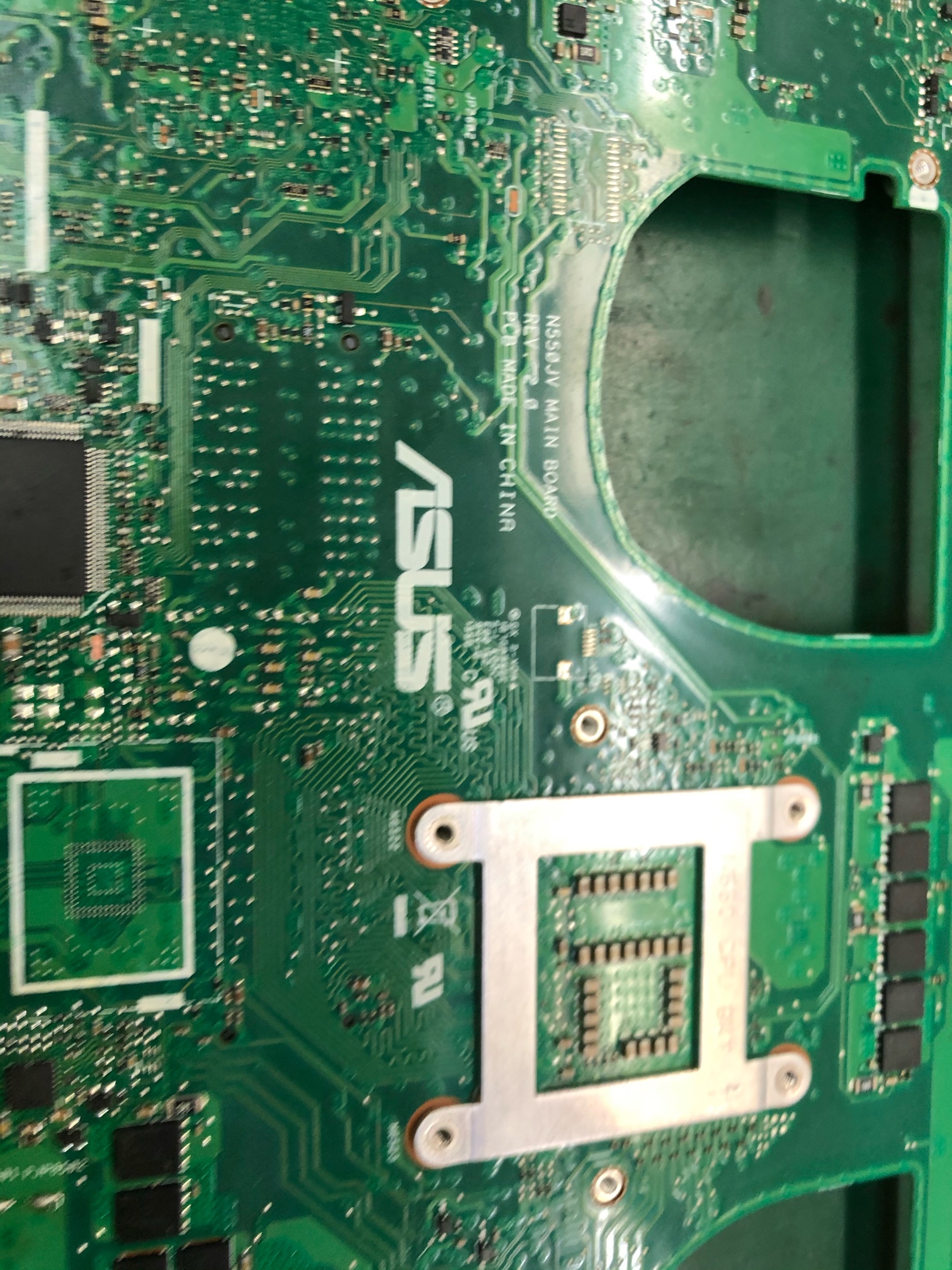

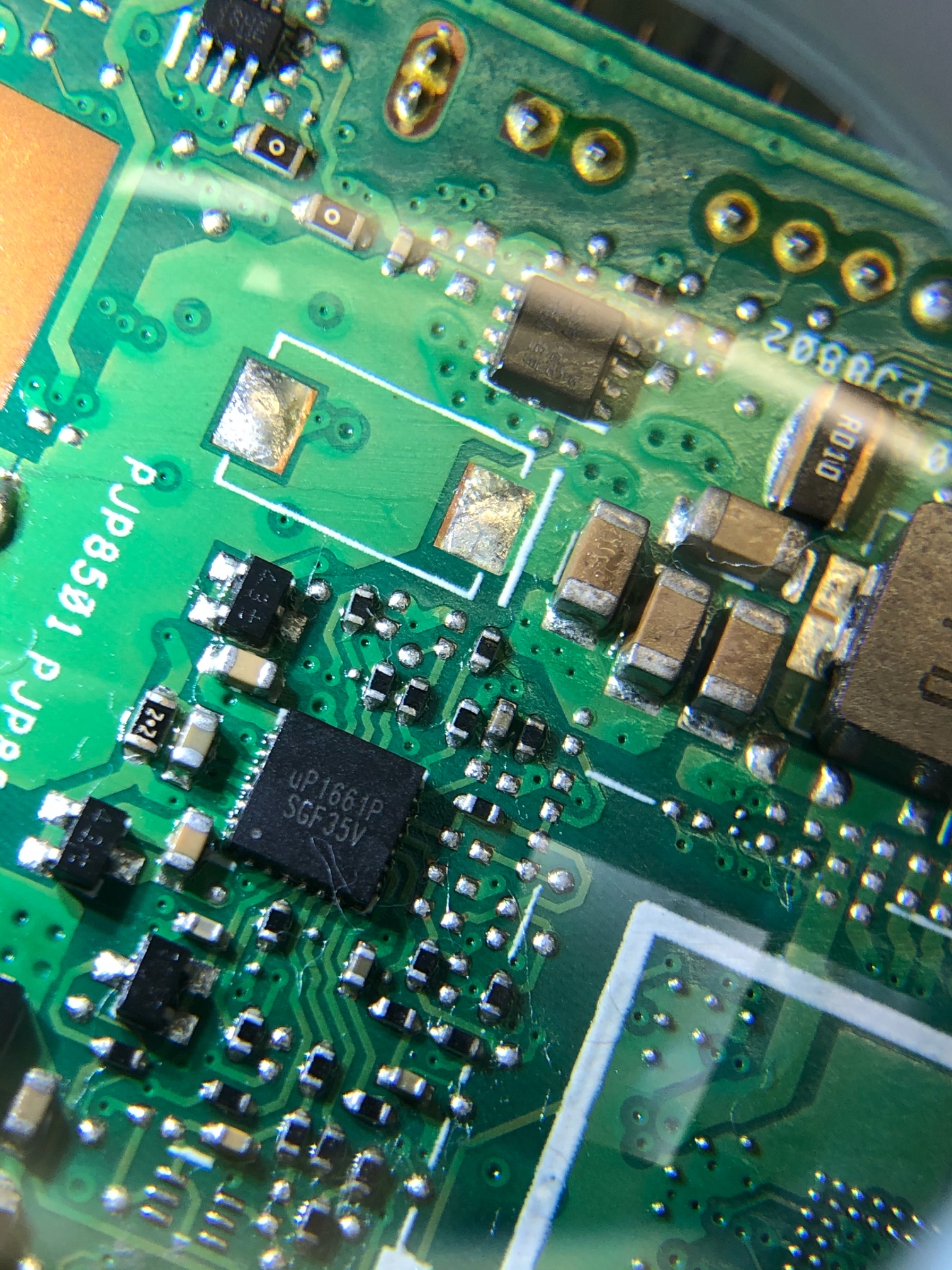

标题: 华硕n550j [打印本页]
作者: andy123654    时间: 2019-8-23 12:48
标题: 华硕n550j
不开机,按到显卡供电附近电流可以跑上去,求助
作者: andy123654    时间: 2019-8-23 12:52
就是这个位置,附近吹了吹,ec也没工作了
作者: 天意wx    时间: 2019-8-23 21:41
按到显卡供电附近电流可以跑上去  》? 那就看下按到的附近有什么元件性能不良
作者: andy123654    时间: 2019-8-23 21:57
天意wx 发表于 2019-08-23 21:41
按到显卡供电附近电流可以跑上去  》? 那就看下按到的附近有什么元件性能不良
换了电阻,直接不触发了
作者: guixu1741    时间: 2019-8-24 17:54
换的什么电阻啊?换了不对换回来呀。
