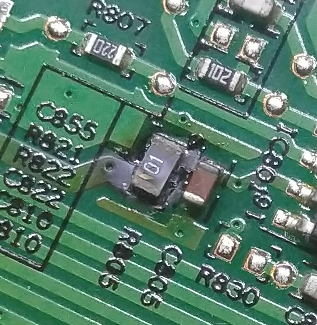

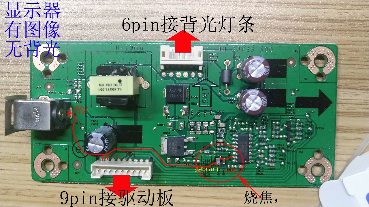

显示器有显示无背光,我拆了看恒流板,如图,有个地方烧焦了,电阻100欧好换,但是电阻后面的电容击穿短路了,这怎么判断规格啊?萌新求教。

拆掉焊上一个25v220uf的电解电容便可,注意正负极不要接反。
作者: BHYF    时间: 2019-8-23 04:40
换25v220uf电解电容便可
作者: fchzht    时间: 2019-8-23 09:03
BHYF 发表于 2019-08-23 04:40
换25v220uf电解电容便可
感谢。这种方形的不是贴片电容吗?电解电容是不是不够位置焊。
作者: BHYF    时间: 2019-8-23 14:25
是贴片电容,但怕你找不到合适参数的,用电解电容平躺那焊上就行!
作者: fchzht    时间: 2019-8-23 15:16
好的,太感谢了。晚上回去试试。
作者: fchzht    时间: 2019-8-23 15:23
不过100欧101电阻也没找到,可能要去某宝买了。
作者: fchzht    时间: 2019-8-23 16:07
电容尺寸是0603的。
作者: 付豪杰    时间: 2019-8-25 16:19
拆除即可
作者: virginlulu    时间: 2019-8-25 20:26
板子布线挺干净,电容代换个就行 注意耐压
作者: BHYF    时间: 2019-8-27 05:49
对了,这样的小电容怎么看耐压?一直都是从熟悉的电路中找!耐压值确实是个问题!
