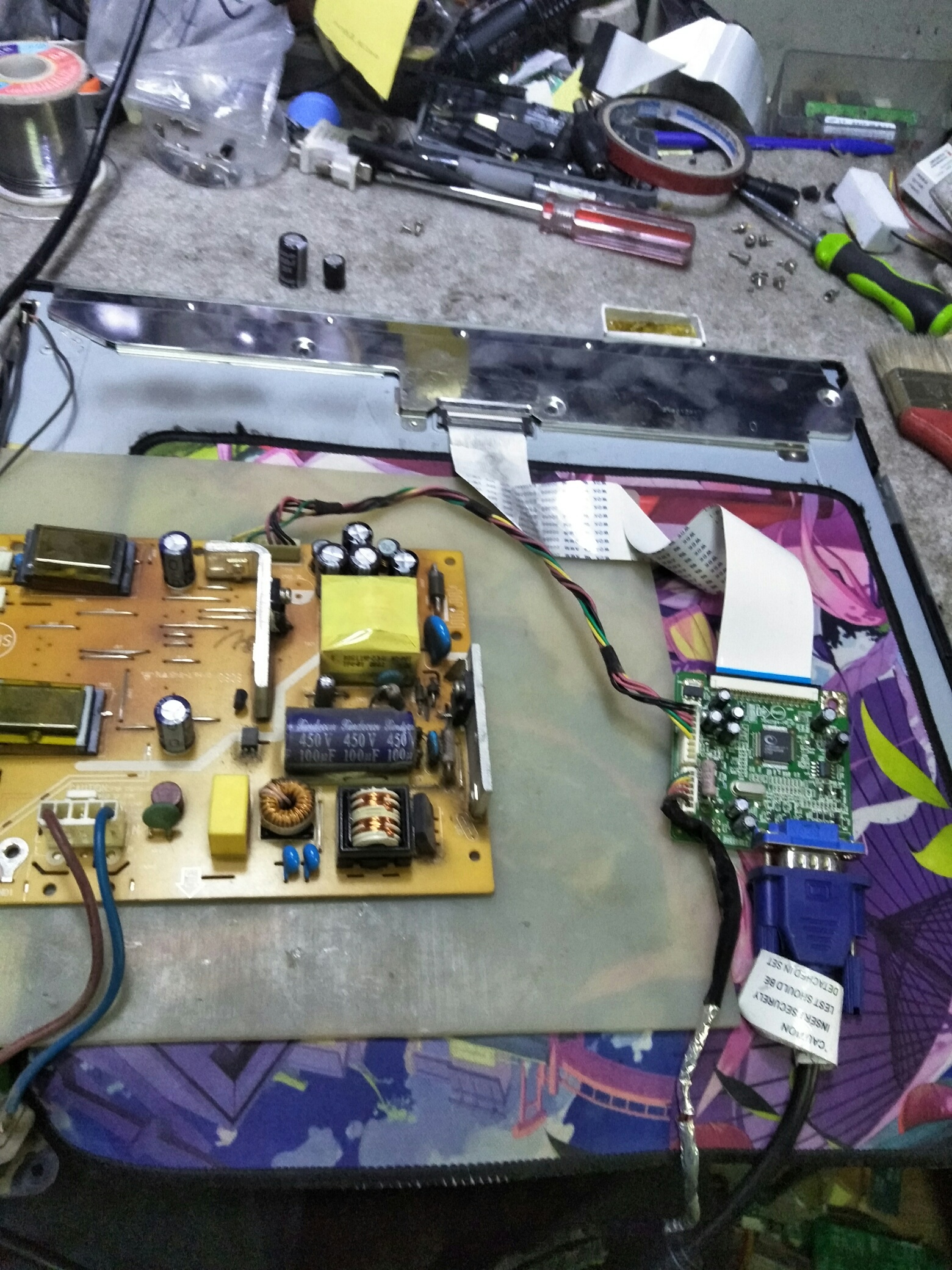

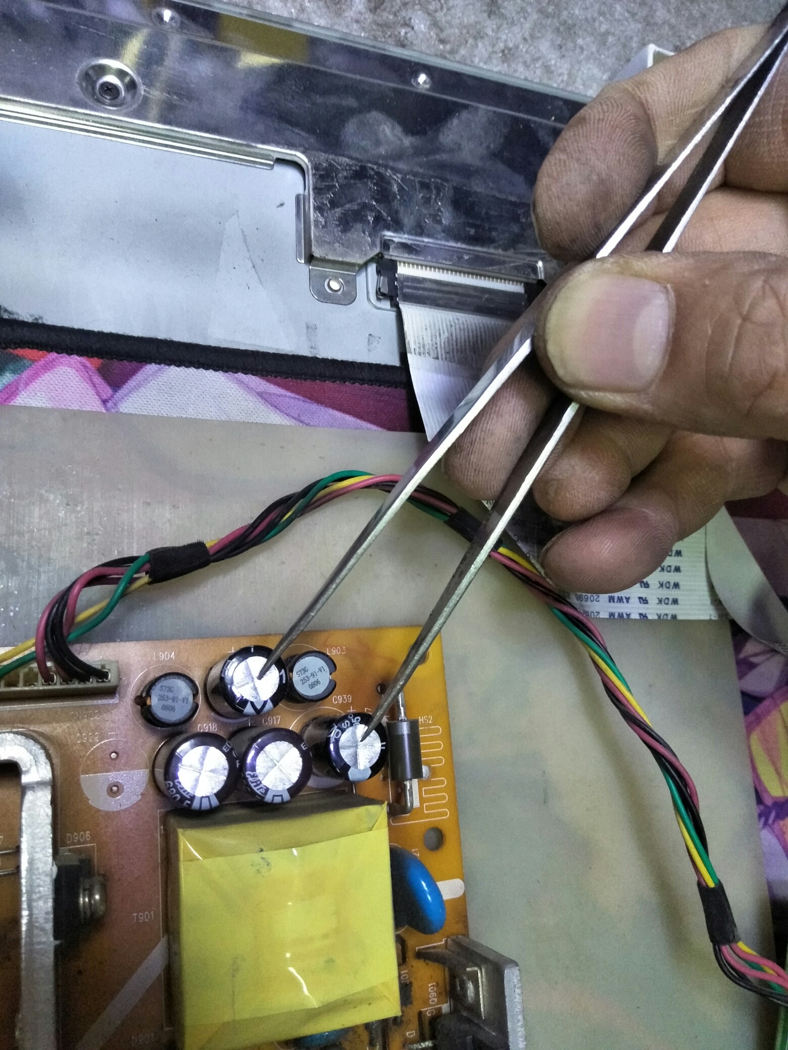

L171指示灯兰灯不停闪烁,开关不起作用,黑屏。看故障多半是电源电容鼓包了。拆机傻眼,整机电容外观非常完好,无一病态。测5v供电输5.1v至5.2伏轻微跳动,不偏低。高压部分无明显断路和损坏状况。拔掉屏线,指示灯不闪,白屏状态呈现,开关表现正常,屏上有短路了?测屏,显示非常完美!我去,难道还是电源负载能力弱?可调电源5v输出点加电压,灯不再闪,开关也正常了。看来不动真的不行了,请出我老掉牙的百兆松下示波仪,5v在跳动过程中有杂波,正凶浮出水面。

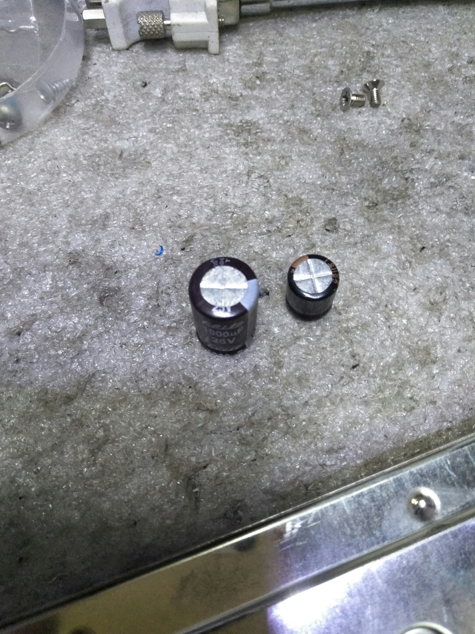

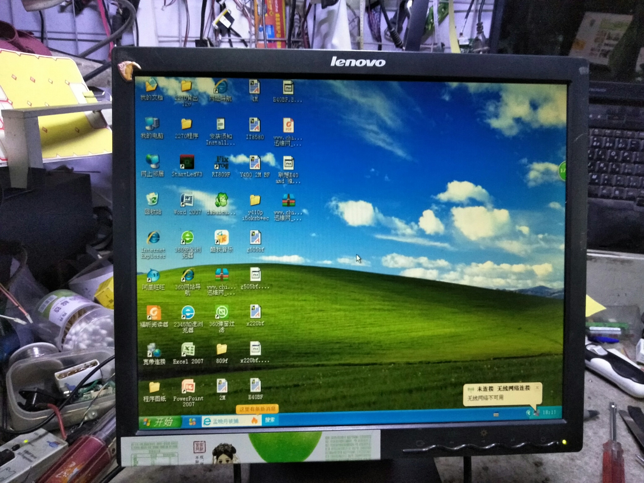

你看,两个坏蛋伪装地还真像!丝毫没有坏的样子。立马拿掉换新,完美亮机!一开始想到是它们,却不小心被表象迷惑!走了弯路,奥悔不已……
