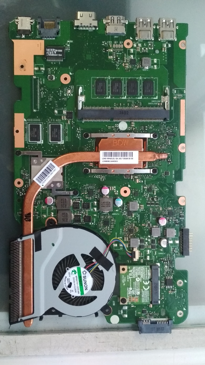

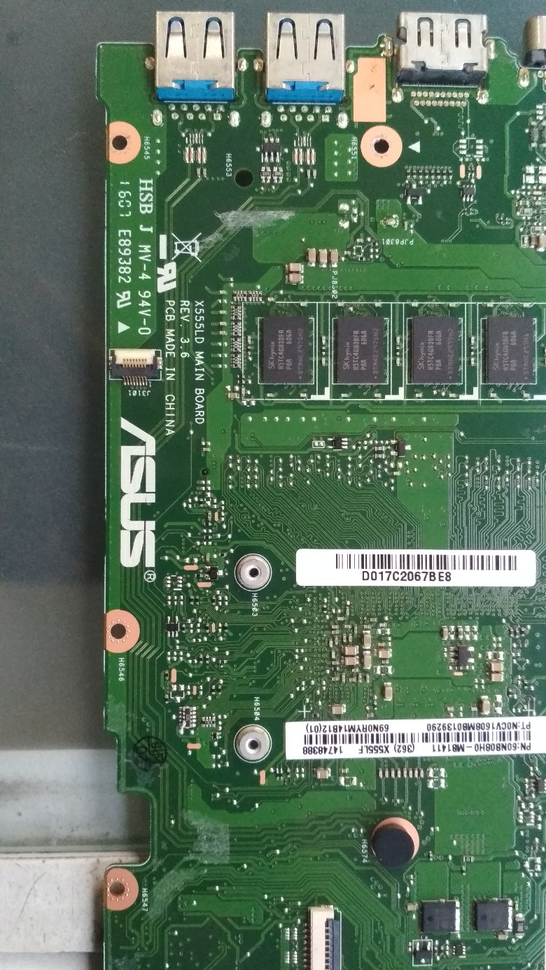

加电有0.18A电流,过一会儿掉为0,芯片2N-2J旁边O欧电阻短路,有电流时,2N-2J烫手,因查不到2N-2J 71U资料,无从下手,求助坛子里大侠指点。

芯片型号RT8249CGQW,待机的

放弃吧,cpu挂
作者:
请叫我大锤
时间:
2019-8-23 09:14
看那个吊样,别人都断开3V节点烧鸡了,你还玩什么呀,我赌上月饼的饼,这U挂了,别折腾了
作者:
liyanchenshizhu
时间:
2019-8-23 11:45
u烧了不要挣扎
作者:
a382655728
时间:
2019-8-23 20:17
怎么知道是u挂了
作者:
小博士123
时间:
2019-8-24 00:51
电阻短路?待机3v去了桥
作者:
熊尔
时间:
2019-8-24 01:46
rtc 3.3短路百分百 算了送料板箱吧
作者:
18022269035
时间:
2019-8-24 08:19
换主板 , cpu挂了
作者:
李兴科
时间:
2019-8-24 09:07
量哈U口,多半CPU挂了
作者:
zhulongtao123
时间:
2019-8-24 10:24
3V烧一把,基本U上南桥挂
作者:
楚阳
时间:
2019-8-24 10:32
3V线性短路了 不用修了 U挂 换U吧
作者:
知安宁
时间:
2019-9-12 16:00
先看下USB阻值吧 别U挂了 感觉0.18A是短路了
