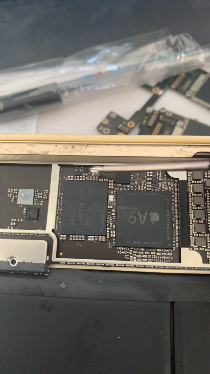

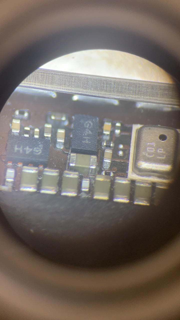

标题: ipad5 wifi版不开机 [打印本页]
作者: maaarg    时间: 2019-8-22 08:43
标题: ipad5 wifi版不开机
请问一下  ipad5wifi版   .a1822这个黑色芯片烧了  这是什么芯片   上面写的G4H
作者: wtbdaaaa    时间: 2019-8-22 08:44
应该是电源转换芯片!!
作者: 先锋家电维修    时间: 2019-8-22 09:02
本帖最后由 先锋家电维修 于 2019-8-22 09:06 编辑
是一个电源转换芯片
作者: maaarg    时间: 2019-8-22 09:14
先锋家电维修 发表于 2019-08-22 09:02
本帖最后由 先锋家电维修 于 2019-8-22 09:06 编辑
是一个电源转换芯片
图片看不清 型号  能告知一下芯片型号吗
