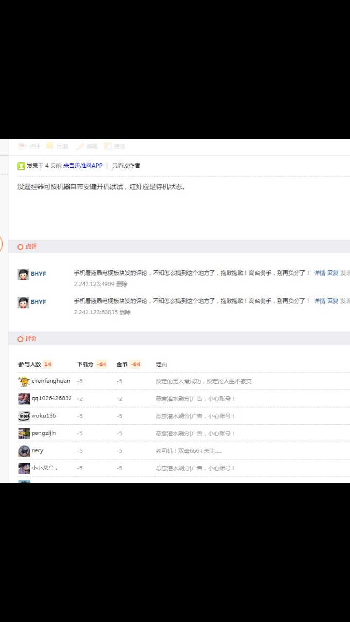

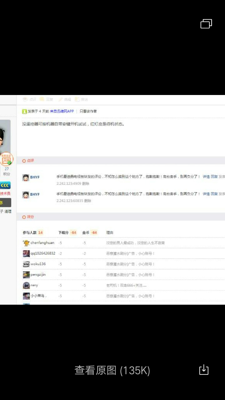

标题:
【已解决】下载分
[打印本页]
作者:
BHYF
时间:
2019-8-21 21:38
标题:
【已解决】下载分
为什么为下载负一下成了-28分?那里不对了?
作者:
BHYF
时间:
2019-8-22 21:07
原来用手机发评论,误把液晶电视的发到笔记本板块去了,被同仁狠批了一把,负64分下载分,不分青红皂白,也是毫不留情啊!
作者:
ptmanager
时间:
2019-8-24 08:29
(55.93 KB, 下载次数: 67)
下载附件
保存到相册
2019-8-24 08:29 上传
您是哪里看到负分的呢??
作者:
BHYF
时间:
2019-8-24 09:41
昨天上午联系网站管理把误发的贴删掉了,里面有同行评了一共负64分,原来的下载分抵消完还有负29.这两天发贴,早上刚刚才变为正分!好可怜啊,这两天维修都受影响了!
作者:
BHYF
时间:
2019-8-24 09:48
迅维的浅浅客服帮忙删的贴,这里表示感谢!
作者:
BHYF
时间:
2019-8-24 09:49
不是贴是评论回复!
作者:
BHYF
时间:
2019-8-24 10:10
作者:
BHYF
时间:
2019-8-24 10:40
作者:
BHYF
时间:
2019-8-24 11:06
只是弄错了,看看到底有啥灌水的成分?
Powered by Discuz! X3.4
