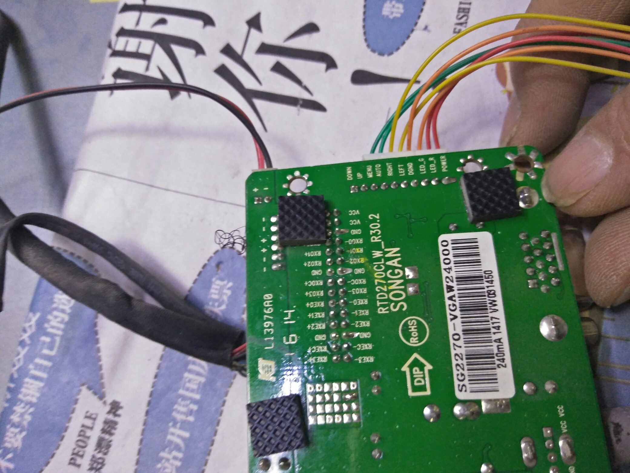

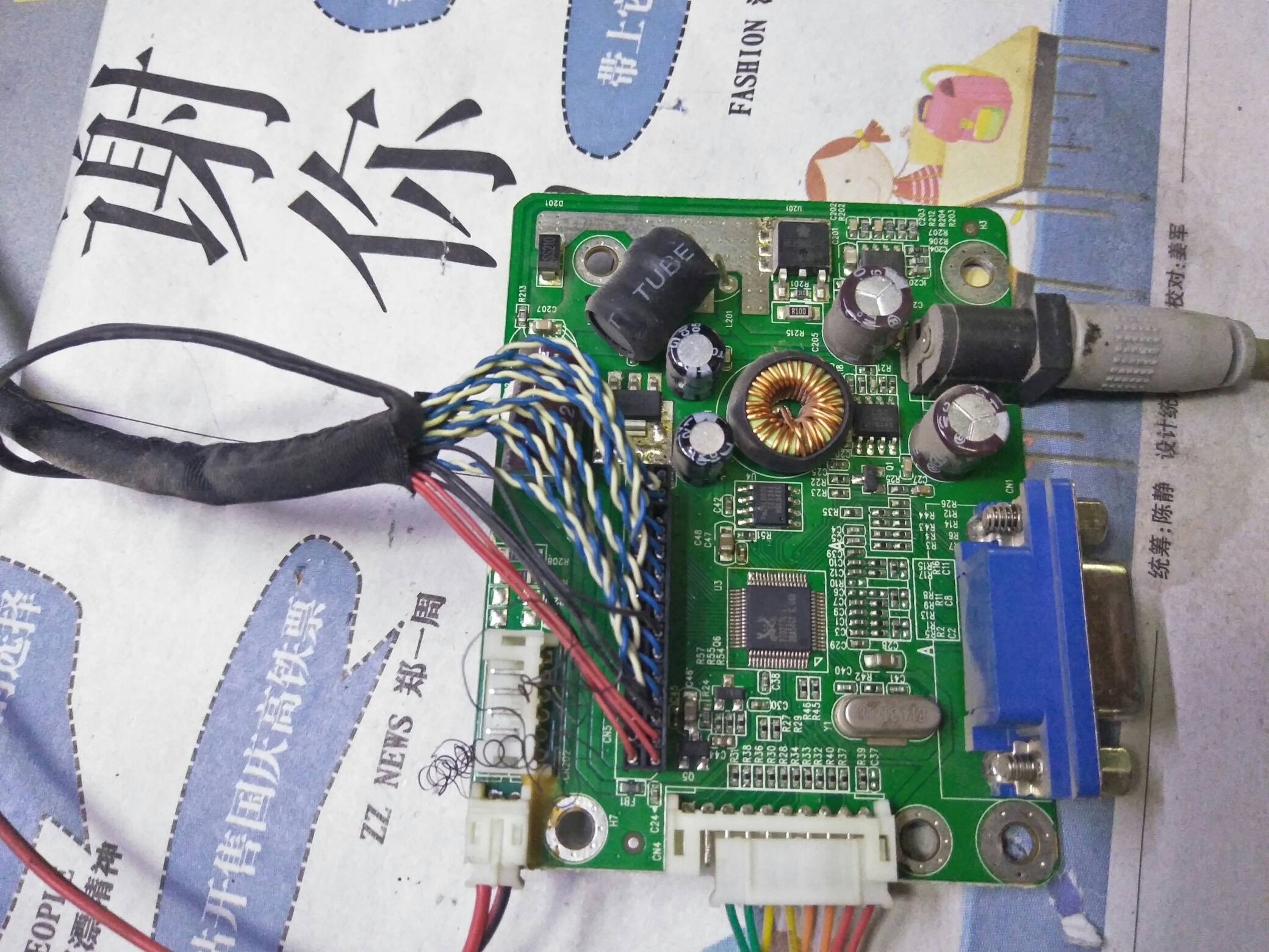

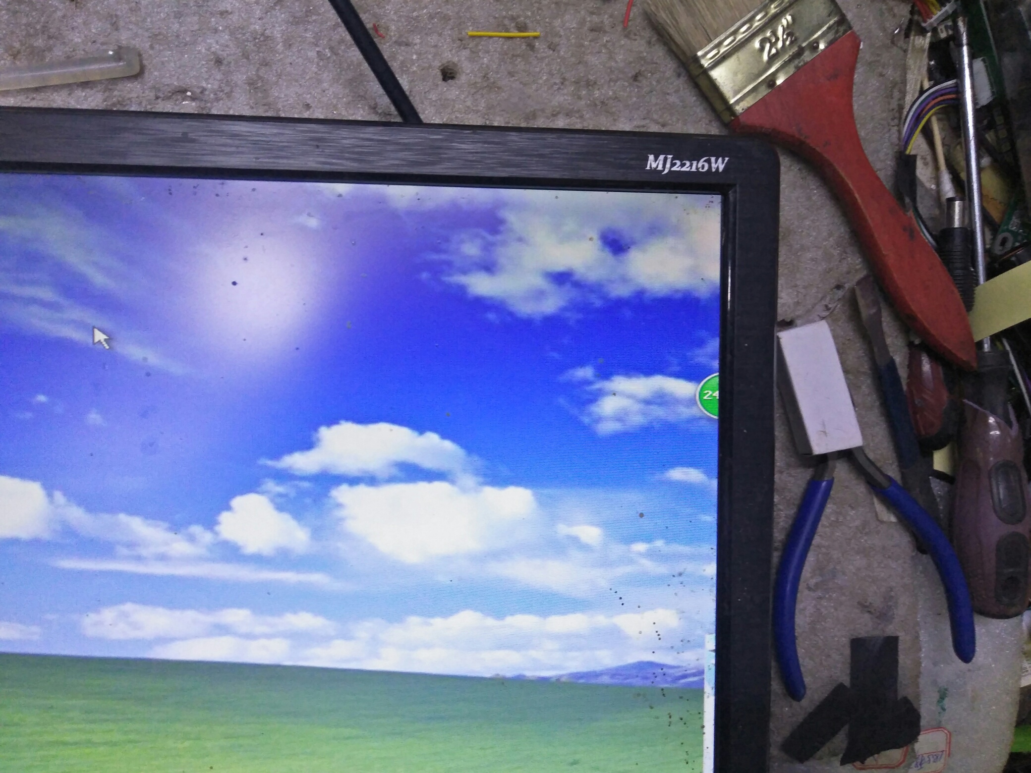

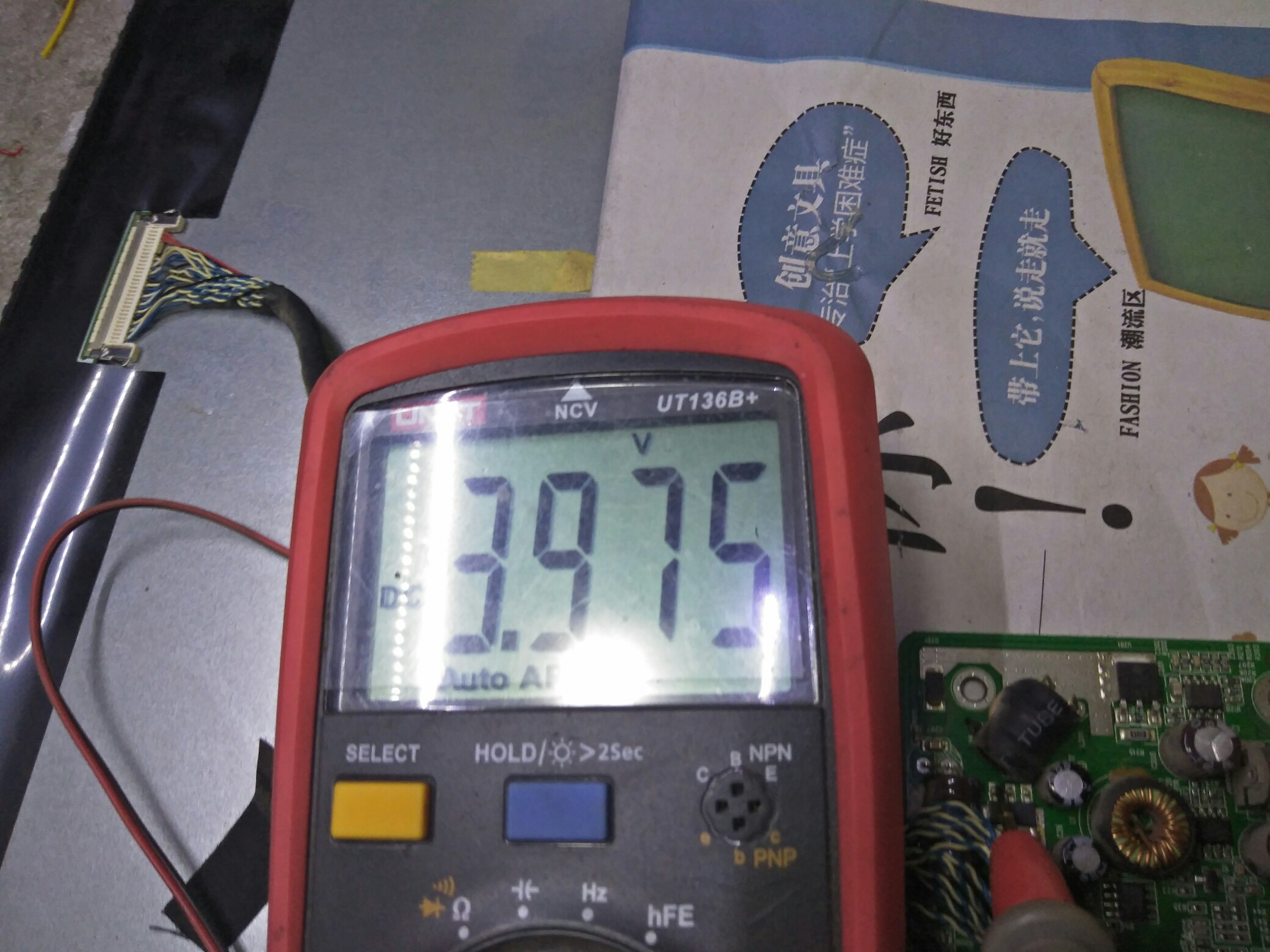

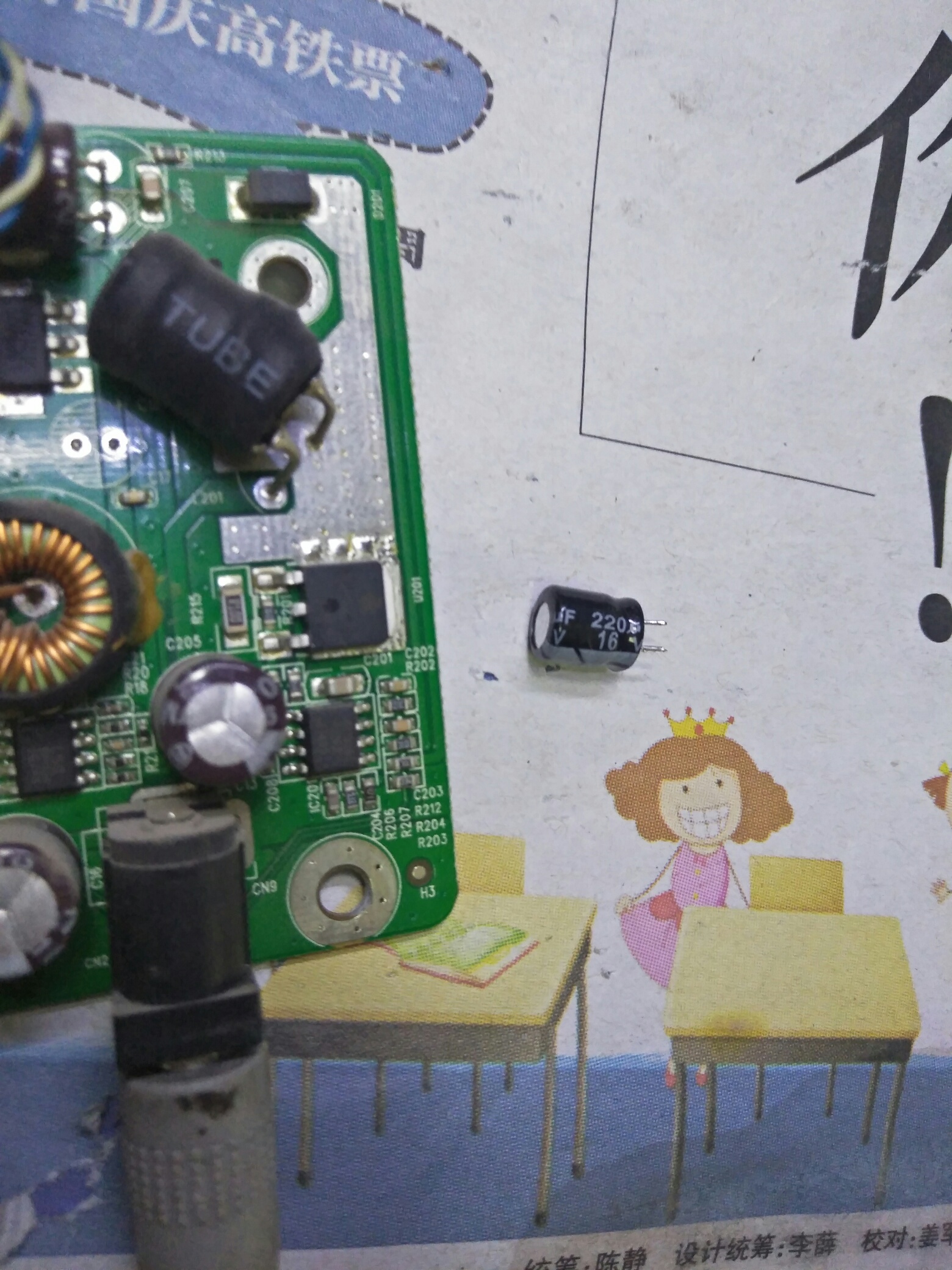

    今天入手一台 梦想家 显示器维修,插电,按开关键,屏幕及指示灯无任何反应。拆机测量12v输入正常,第一级5v转换电压为3.9v左右,明显偏低,据以经维修经验,直接换5v滤波电容16v220uf,试机5v电压恢复正常,显示器完美亮机,故障排除!
