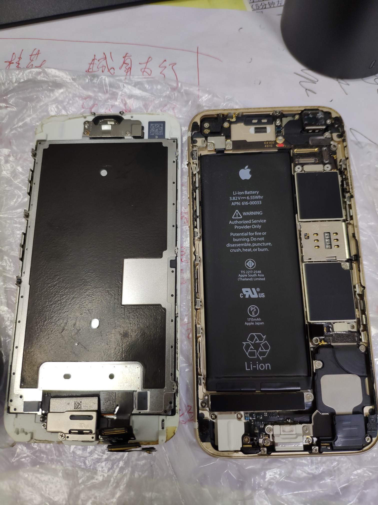

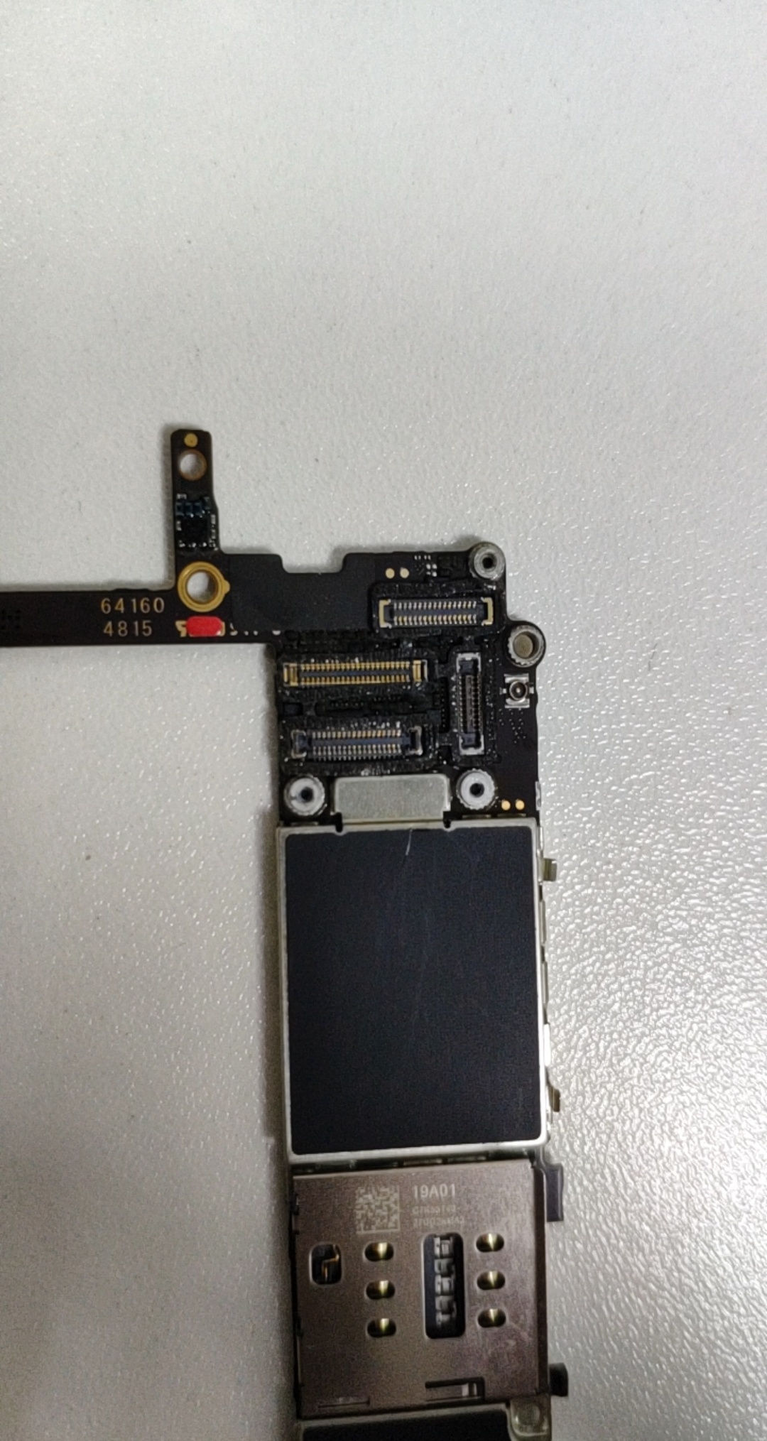

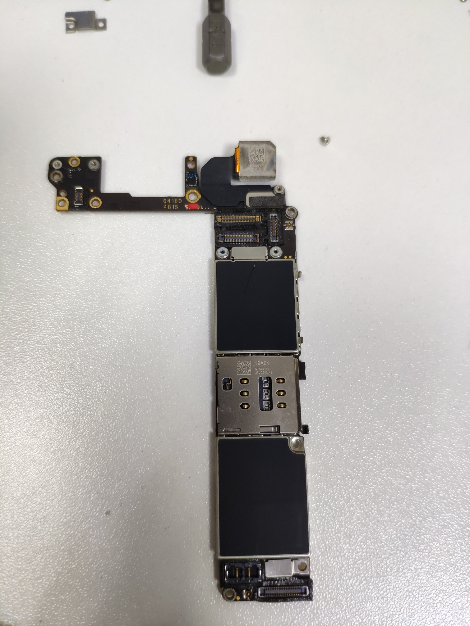

标题: 求助苹果6s更换背光电源 [打印本页]
作者: 吴清良    时间: 2019-8-21 20:18
标题: 求助苹果6s更换背光电源
苹果6s手机背光有问题,就是屏幕要在强光之下才能看清里面显示的内容,主板已经拆下来了,但是不懂怎么拆屏蔽罩,想换个背光电源,有可以帮忙解决的吗?价格私聊, 微信号wql15933572157
作者: 程经纬    时间: 2019-8-21 20:25
罩子都不会拆就最好不要搞了,离CPU近,并且6S的CPU容易爆上盖,没有很好的手工最好不要搞,100块钱就搞定的你确定自己冒这个风险?
作者: 吴清良    时间: 2019-8-21 20:38
程经纬 发表于 2019-08-21 20:25
罩子都不会拆就最好不要搞了,离CPU近,并且6S的CPU容易爆上盖,没有很好的手工最好不要搞,100块钱就搞定的你确定自己冒这个风险?
我就是瞎折腾而已
确定是屏幕背光问题,寄给一个哥弟修了
作者: 凤城    时间: 2019-8-22 17:50
先测一下显示座的阻值,再考虑背光芯片,罩上都不会拆就不要搞了,背光离CPU与闪光灯都很近的,A9CPU又容易爆上盖,你这个机器又进过水。
作者: 吴清良    时间: 2019-8-28 01:08
凤城 发表于 2019-08-22 17:50
先测一下显示座的阻值,再考虑背光芯片,罩上都不会拆就不要搞了,背光离CPU与闪光灯都很近的,A9CPU又容易爆上盖,你这个机器又进过水。
我是业余的
就是瞎鼓捣而已,最后没辙了,好尴尬。。
