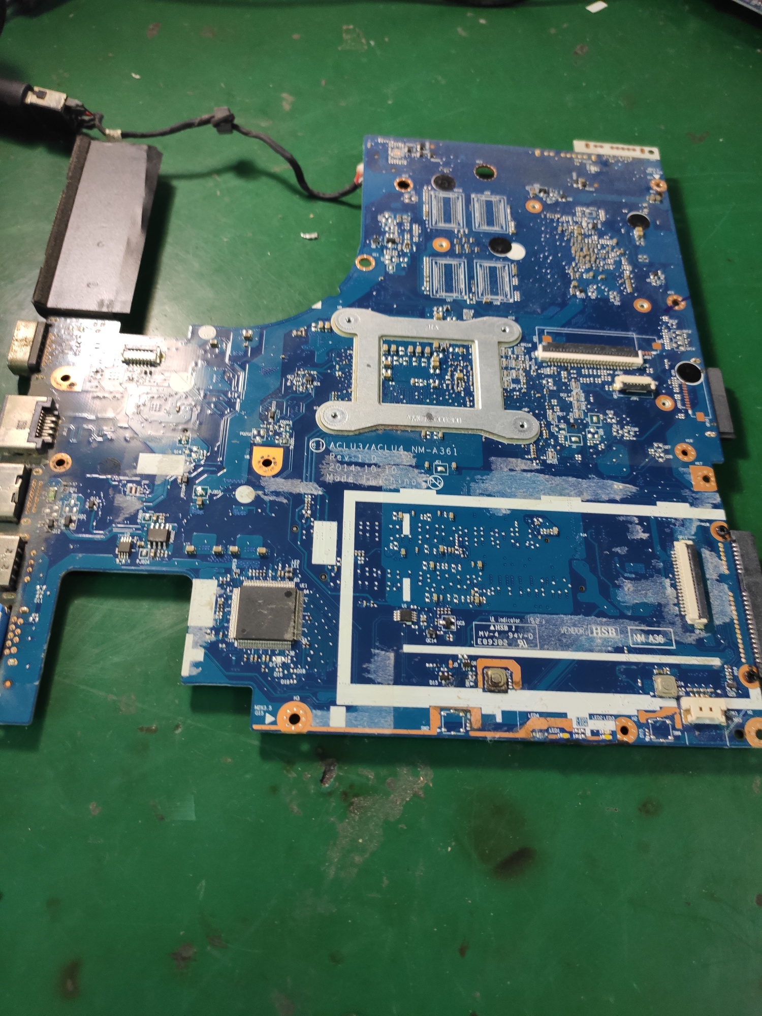

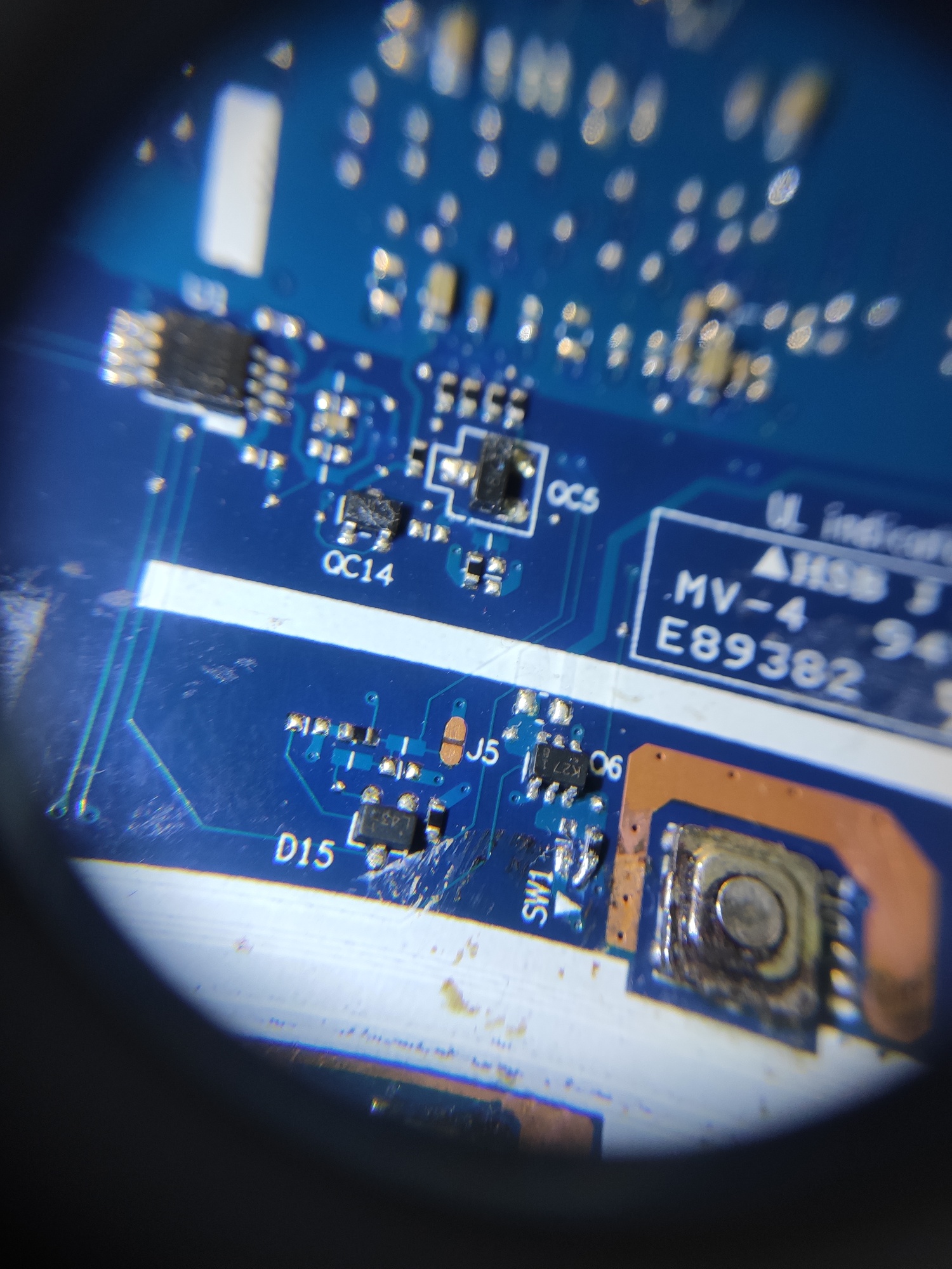

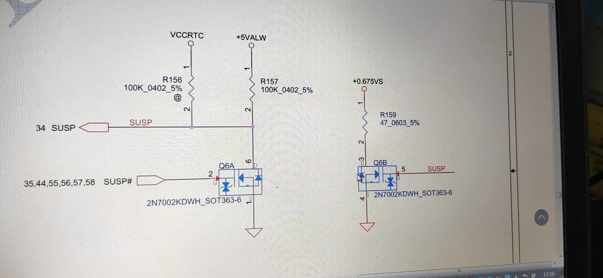

如图q6,r157电阻进水腐蚀,按常规来讲,这个电阻进水更换完之后故障就解决了,之前碰到过好几例这样的故障,你到最后都是不了了之,给客户退机了,更换完这个电阻之后电压都正常产生了,susp电压也已经正常拉低,二级电压已经正常产生,但是就出现了电流上到0.3安左右掉电反复重启,机器没有显示,属于一个历史遗留问题,不知道有谁碰到过,这种情况解决的。
