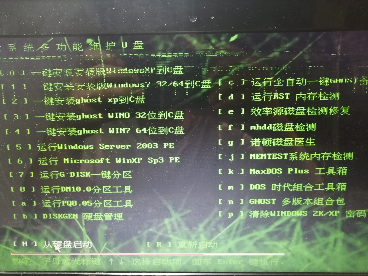

NM-A141,顶部花屏,如图,通病的8个显存换了一遍,加焊过桥和显卡还这样子,外接也这样,所以不考虑屏,屏线,求大神指点
作者: pdsyd    时间: 2019-8-21 20:23
CPU,换个一试就好
作者: H55    时间: 2019-8-21 21:23
通病 了,老哥。。 显存 坏。。。或者虚焊
作者: 蘅芷曲梦    时间: 2019-8-22 11:57
换个显存试试
作者: 376446567    时间: 2019-8-22 12:28
把显存换掉试试看,这种问题应该还是显存
作者: 腾光斌    时间: 2019-8-22 12:54
可能是CPU集显问题哦
作者: dlping1    时间: 2019-8-22 13:21
估计是有条内存出问题吧,这种系统是进不去的。
作者: 今夕、何夕    时间: 2019-8-22 13:23
不是桥输出的吗
作者: 刘泽军    时间: 2019-8-22 14:30
蘅芷曲梦 发表于 2019-8-22 11:57
换个显存试试
8个都换了一遍了
作者: 刘泽军    时间: 2019-8-22 14:31
pdsyd 发表于 2019-8-21 20:23
CPU,换个一试就好
CPU还有没有换一下
作者: cai2018320    时间: 2019-8-22 14:33
应该首先排除了CPU的问题,再换的显存。
作者: 倒立的鱼    时间: 2019-8-22 15:04
排除显存、显卡,可能是显存到显卡有断线
作者: 明天的明明    时间: 2019-8-22 17:26
显卡显存做过了就考虑去他问题  CPU  内存  都会引起花屏
作者: 联想笔记本维修    时间: 2019-8-22 19:14
感觉还是显存问题,你找几个确定好的显存,要不就换显卡,这机器的集显被屏蔽了,不用考虑CPU问题

作者: 鲁鹏维修    时间: 2019-8-22 22:09
看一下架构图,和显示有关的地方都排除一下,如果CPU不是焊上面的,先换CPU看看,显卡,南桥以及显卡供电 南桥的中的和显示有关的模块供电也要查。

作者: 皮囊之下    时间: 2019-8-23 02:15
硬盘问题也会这样,最好换个固态硬盘试一试

作者: 天上掉个馅饼    时间: 2019-8-23 12:42
内存条,之前我遇到一个也是这样,换了内存条搞定了。
作者: 知安宁    时间: 2019-9-12 16:13
感觉有点偏色    不知道屏接口打值了吗
