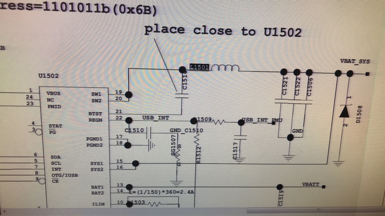

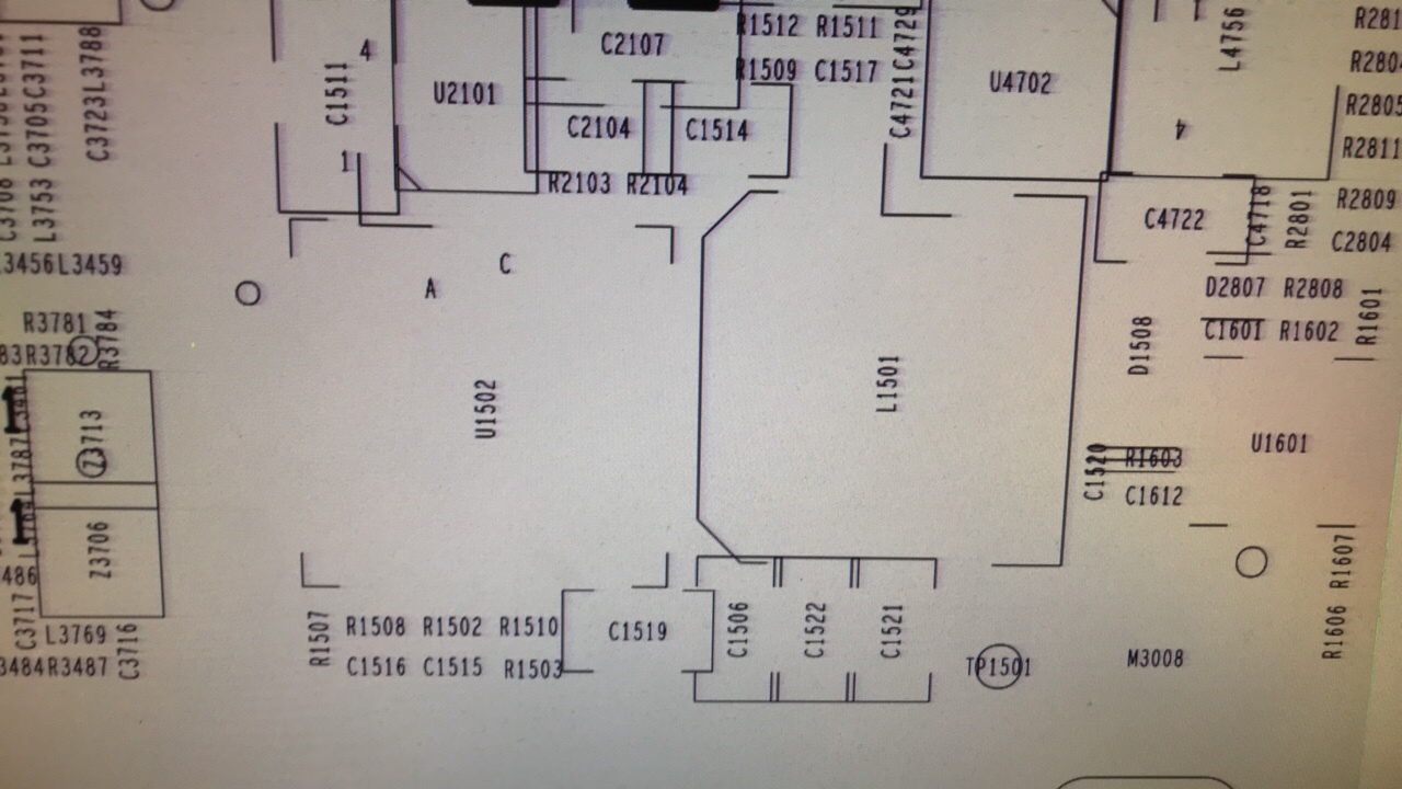

L1501是充电电感。
C1514是耦合电容。
C1521,1522,1506是储能电容
