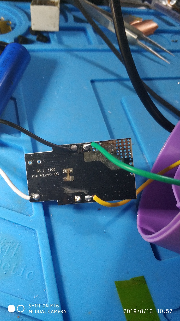

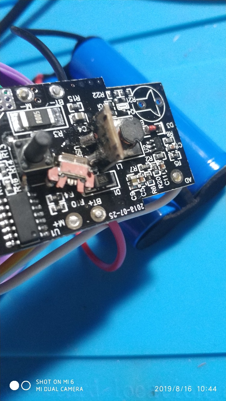

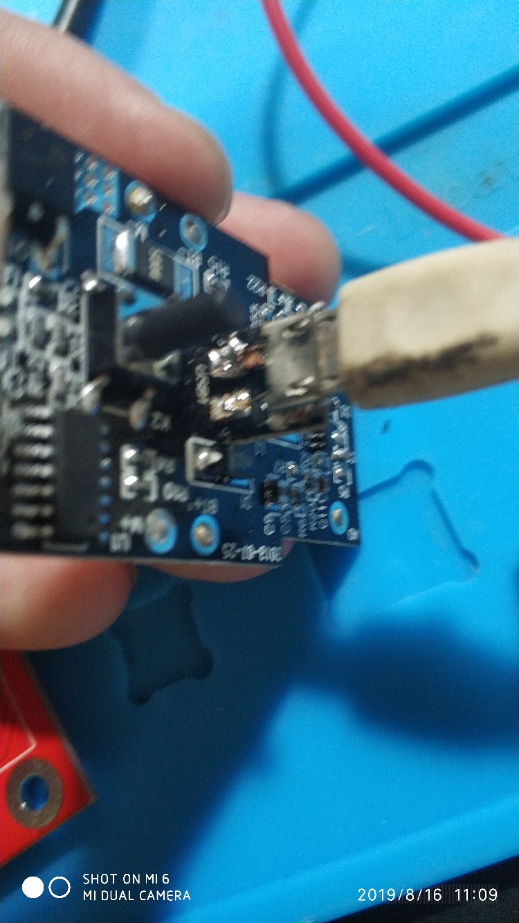

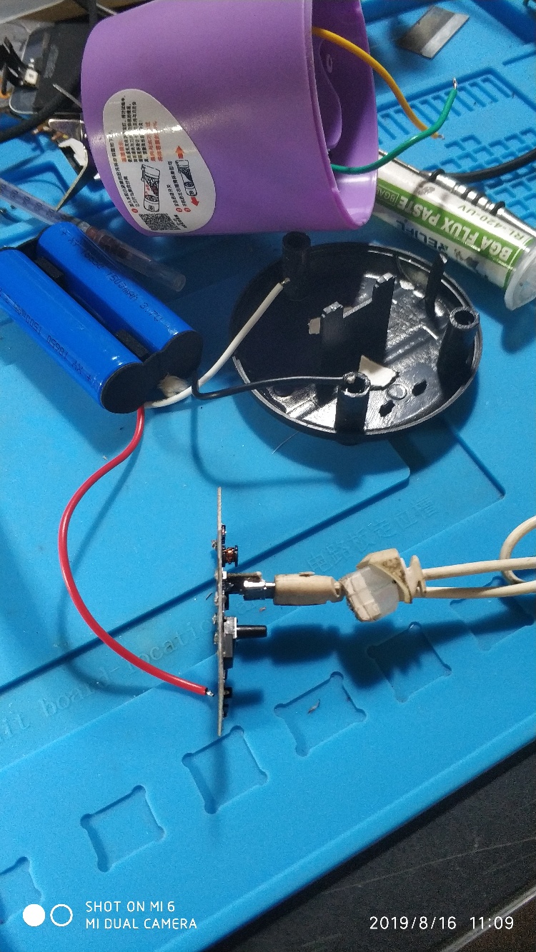

一客户拿来网上买的搅拌机,内置电池的,接口是安卓,拆开发现皮都扯掉了
先拍照,断开所有线,把尾插粘会去,粗一点的线飞;这时才知道自己范错误,飞线在夹缝里操作,浪费不少时间,建议大家以后先飞线再粘。

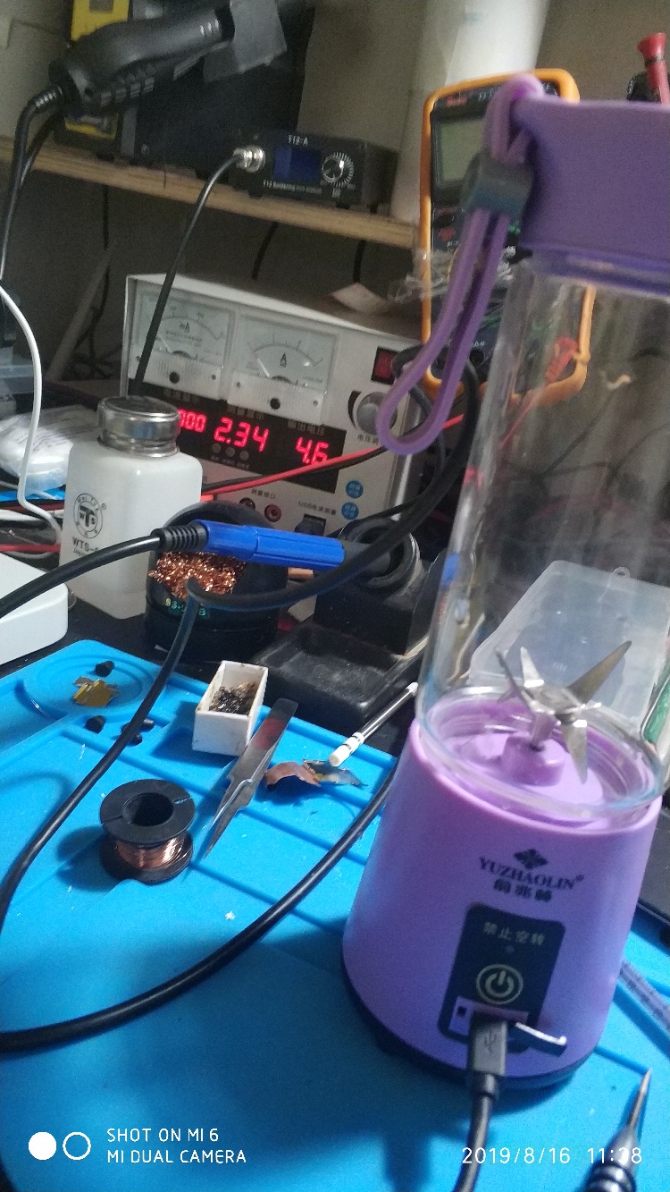

装回充电灯不亮,但是已经有电流在走  2a左右,电流还挺大。

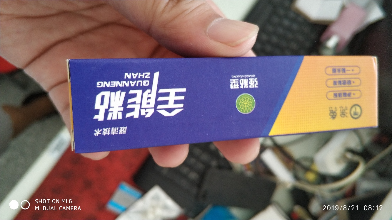

研究下胶,我用的是 全能粘,本来是买来固定工作台的,粘性强,建议大家多备点,买一盒也没几个钱,因为拆开就成一次性了
