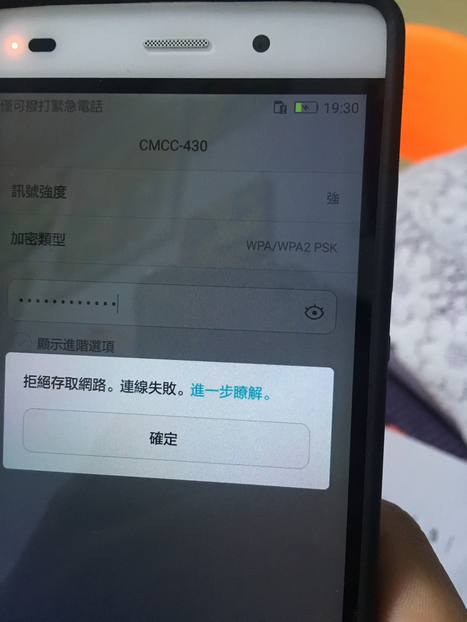

拿到手测试,需要离路由很近才能成功。但信号条正常。大部分失败。

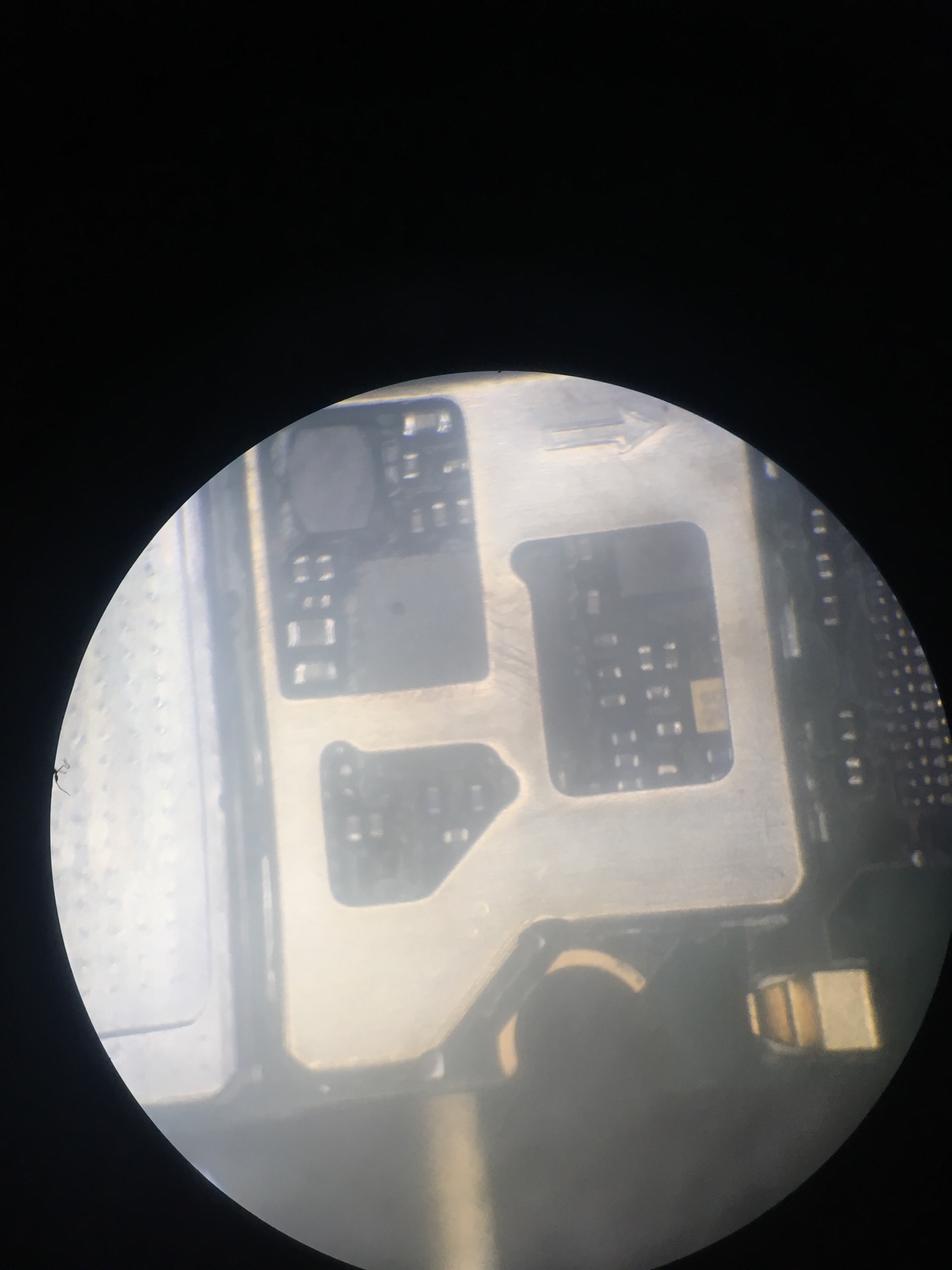

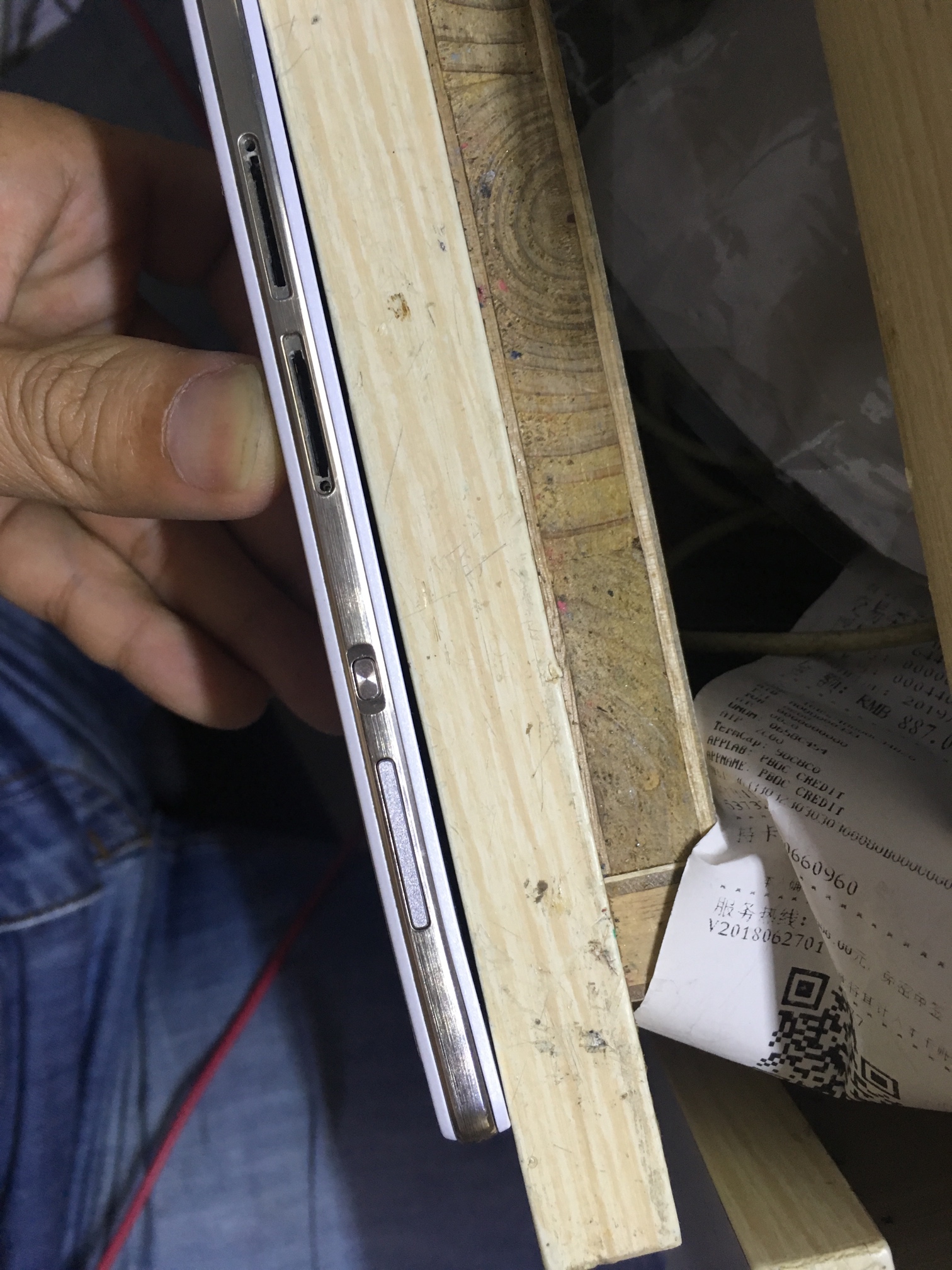

仔细看,发现框变形,看来主板有小伤
后来观察主板,也无大碍,于是根据点位图和原理图,对wifi芯片重植。12*12与6s的植锡网通用。搞定!

重置就好了?我以前修的都是要换芯片才好·········
作者: 云峰电子    时间: 2019-8-26 00:19
手头没芯片,又是晚上干活,竟然运气不错
作者: oO天使の淚Oo    时间: 2019-8-26 13:18
都是摔到wifi虚了重焊搞定了
